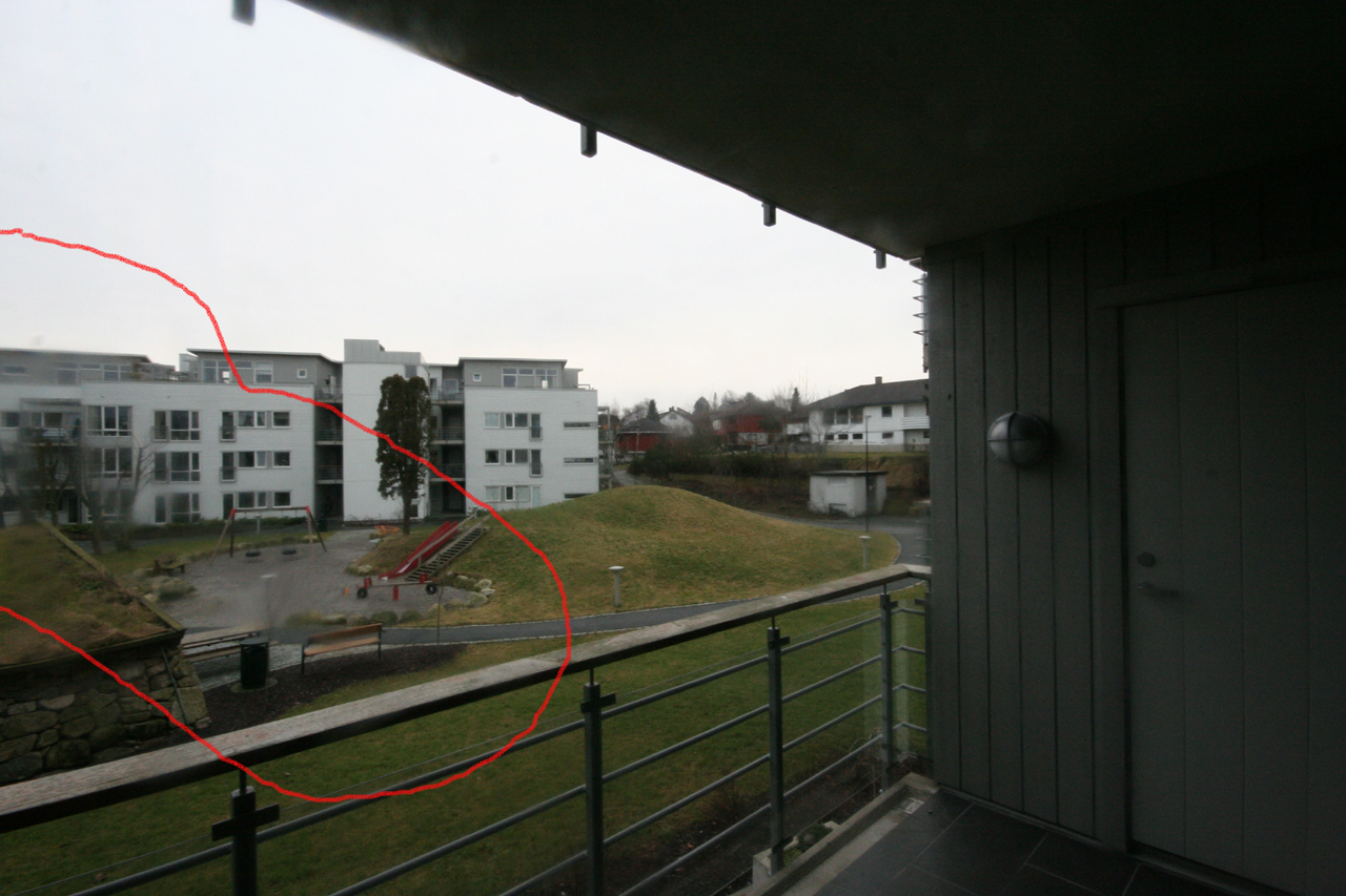

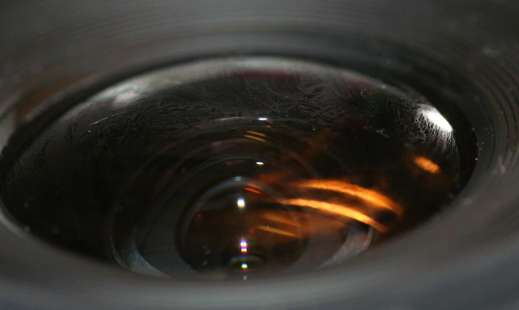

Totentanz Skrevet 27. januar 2008 Skrevet 27. januar 2008 Jeg var ute å knipset noen bilder ved en sjø i går, var nok litt nonchalant og oppdaget i etterkant at det var kommet "sjøskum" fremme på objektivet, i tillegg til at var rimelig nedkjølt. Det skal sies at det ble eksponert for dette i kort tid, men jeg må likevel forsikre meg om at det ikke har tatt skader av idiotien. Har tatt noen bilder mot visse lyskilder i etterkant, uten å se skader, men trenger tips/råd til flere måter sjekke status. Hva kan jeg dessuten gjøre for å få fjernet saltet som nå ligger "klistret" på glasset? Regner med at byggekvalitet og teknikk er avgjørende, så jeg nevner at dette er et Sigma 10-20mm F4-5.6-objektiv.

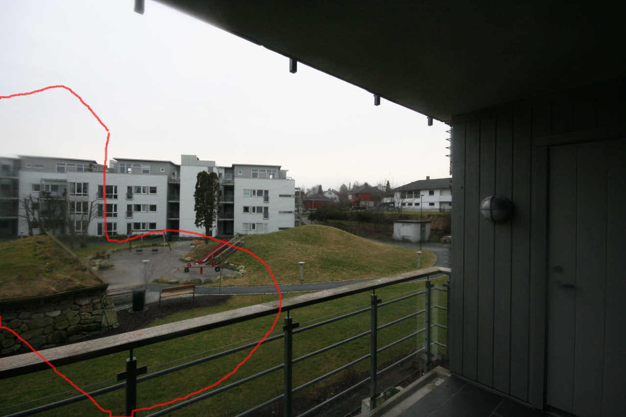

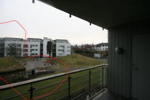

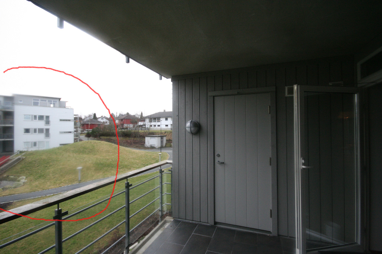

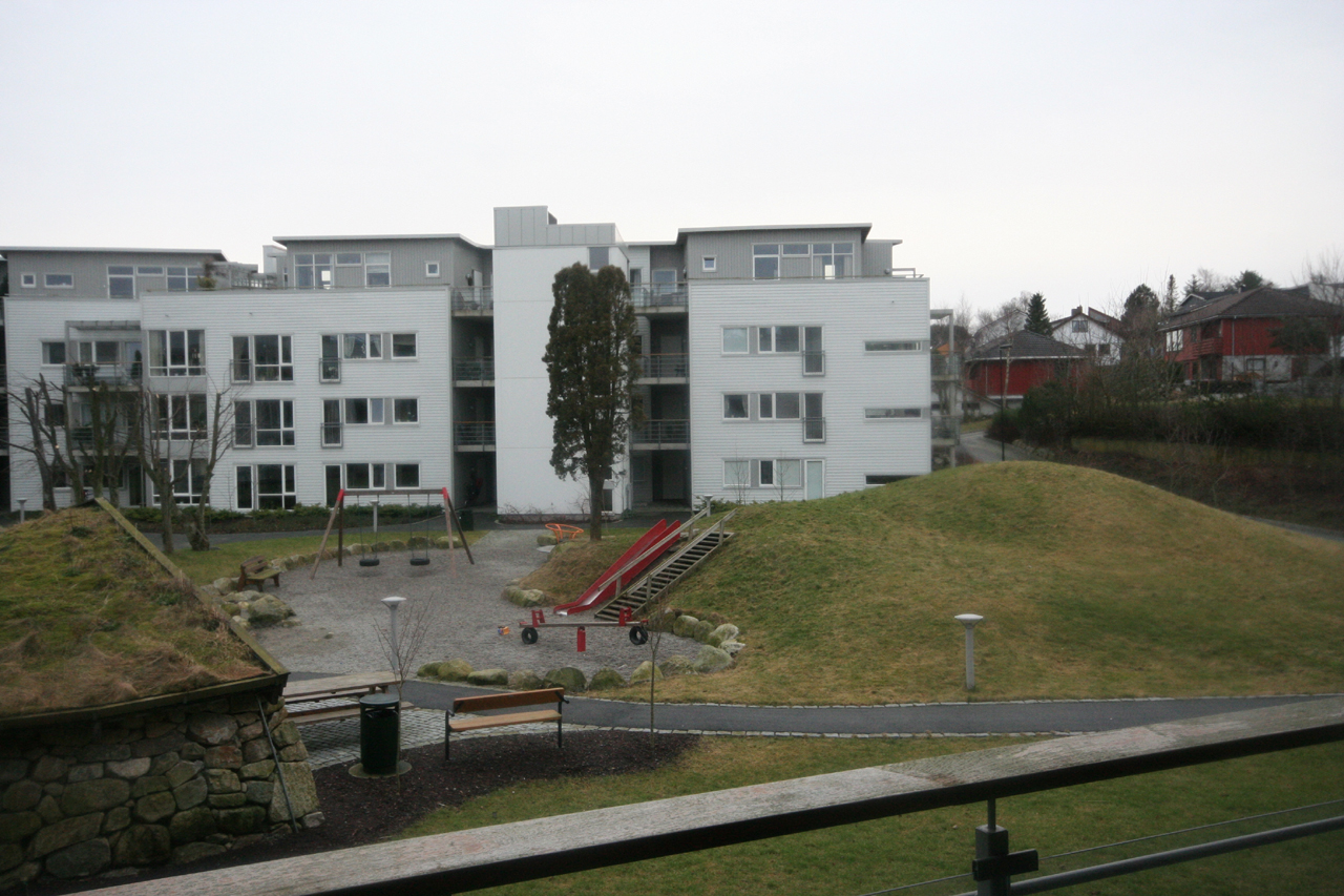

Totentanz Skrevet 27. januar 2008 Forfatter Skrevet 27. januar 2008 (endret) Her er noen bilder: Jeg krysser fingrene for at dette er "vidvinkel-fenomen". Endret 27. januar 2008 av Totentanz

Kristallo Skrevet 27. januar 2008 Skrevet 27. januar 2008 Ultravidvinkelobjektiver er stort sett de eneste objektivene som kan bli skikkelig plaget av litt grums på frontlinsen. Tåkeflekkene på bildet er veldig likt bilder jeg har tatt med en smeltende snøfiller på frontlinsen.
