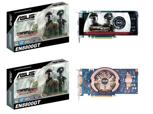

Når jeg kjøpte Asus sitt fikk jeg denne kjøleren(Den nederste):
Ligger på 37 grader idle og rundt 55 load
Veldig stille er den også hører den nesten ikke
