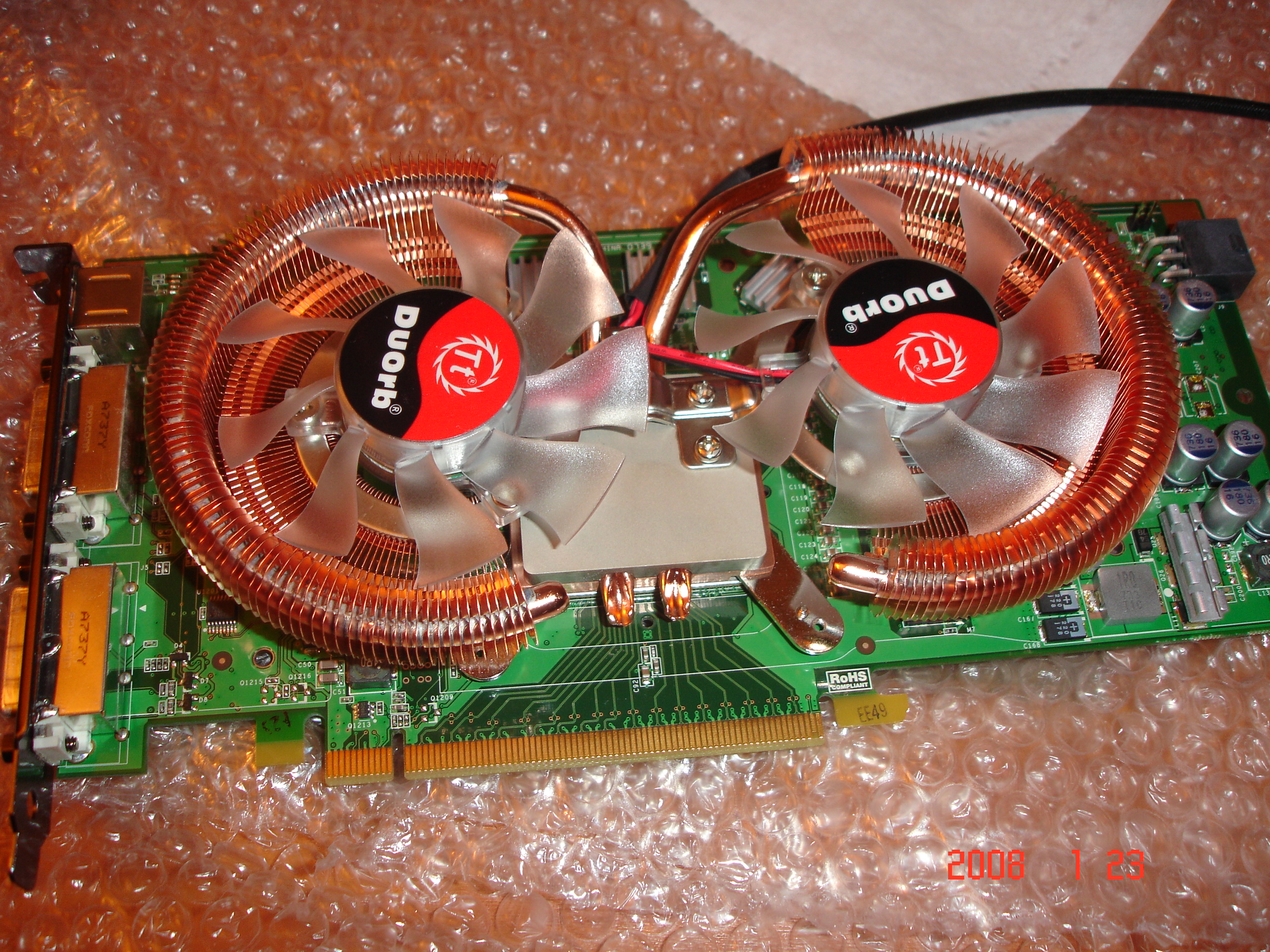

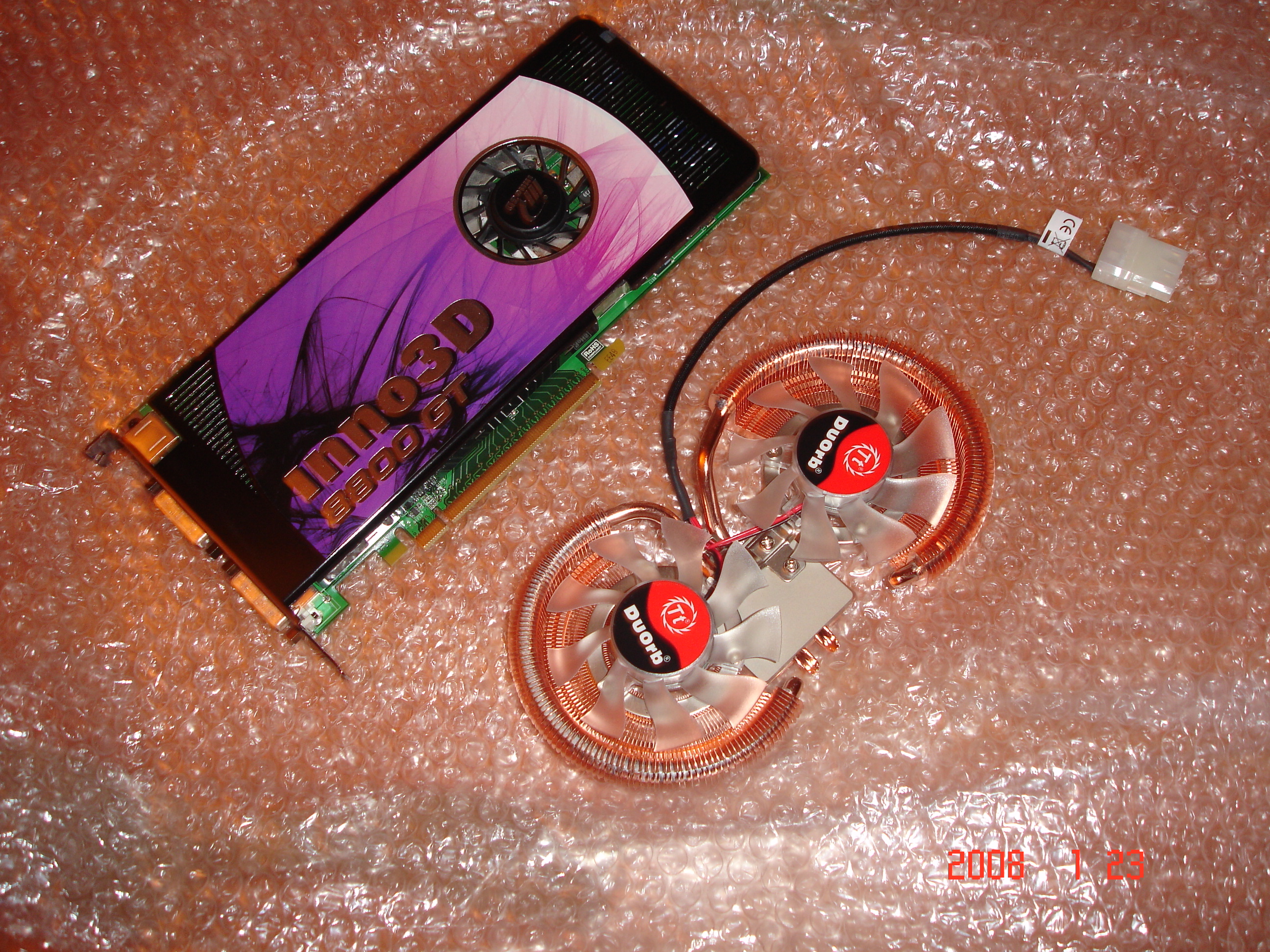

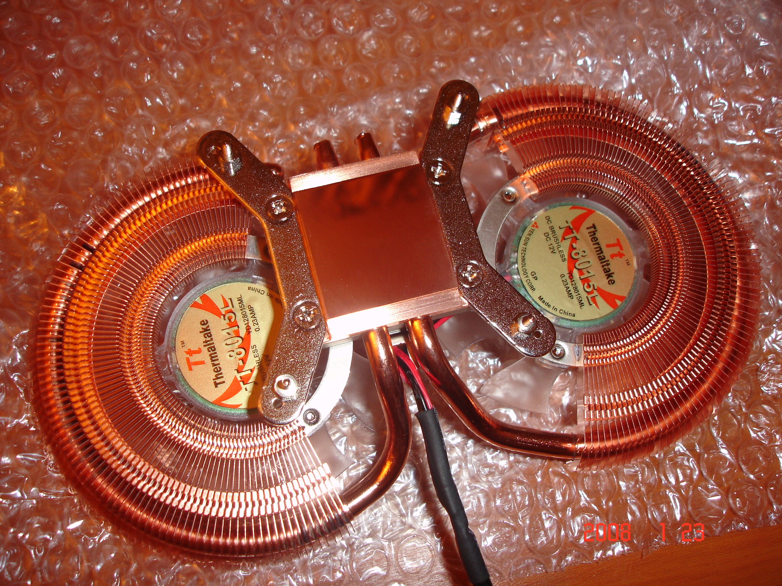

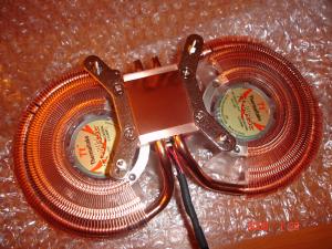

Slik ser altså den nye kjøleren ved siden av skjermkortet:

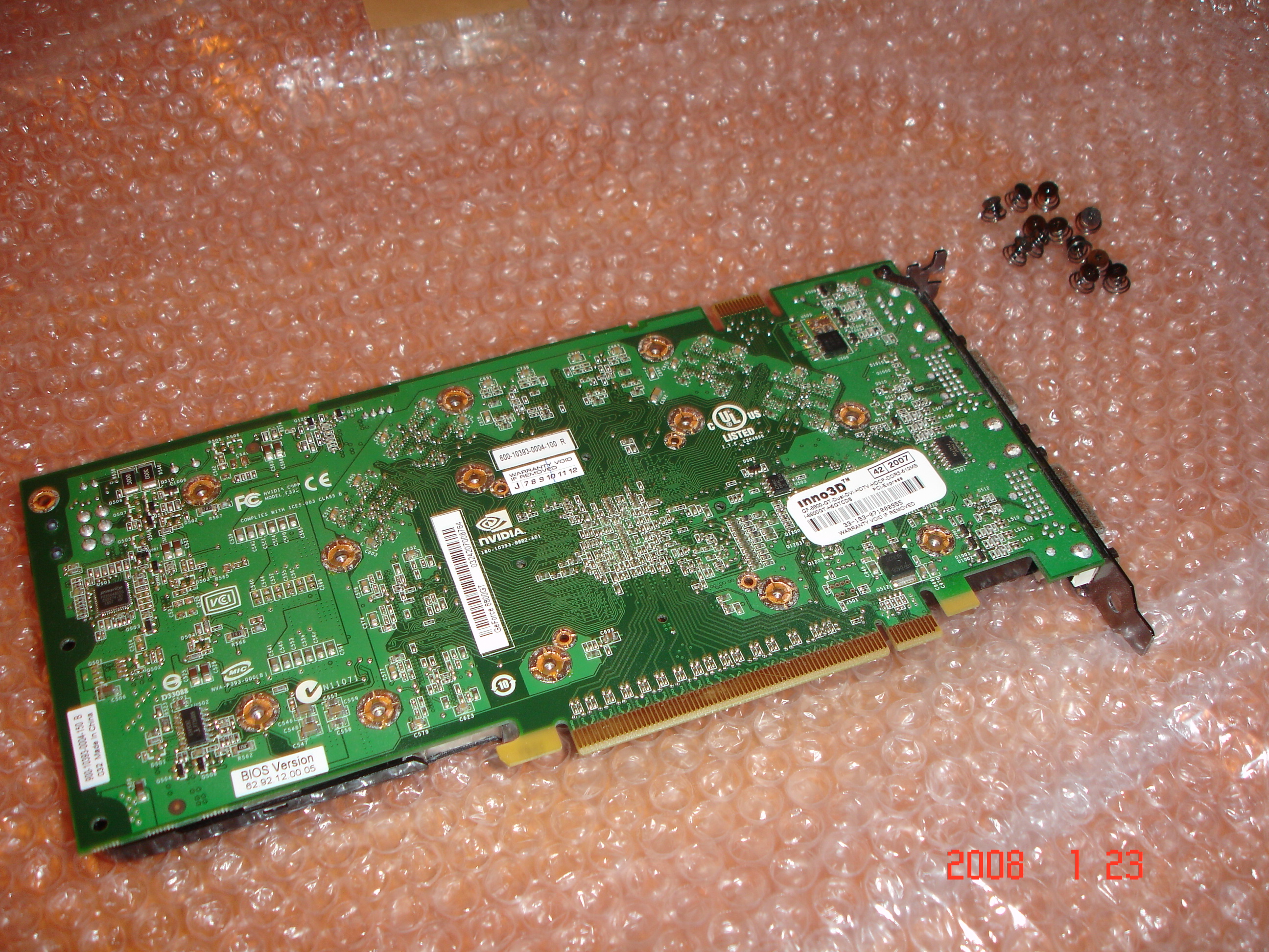

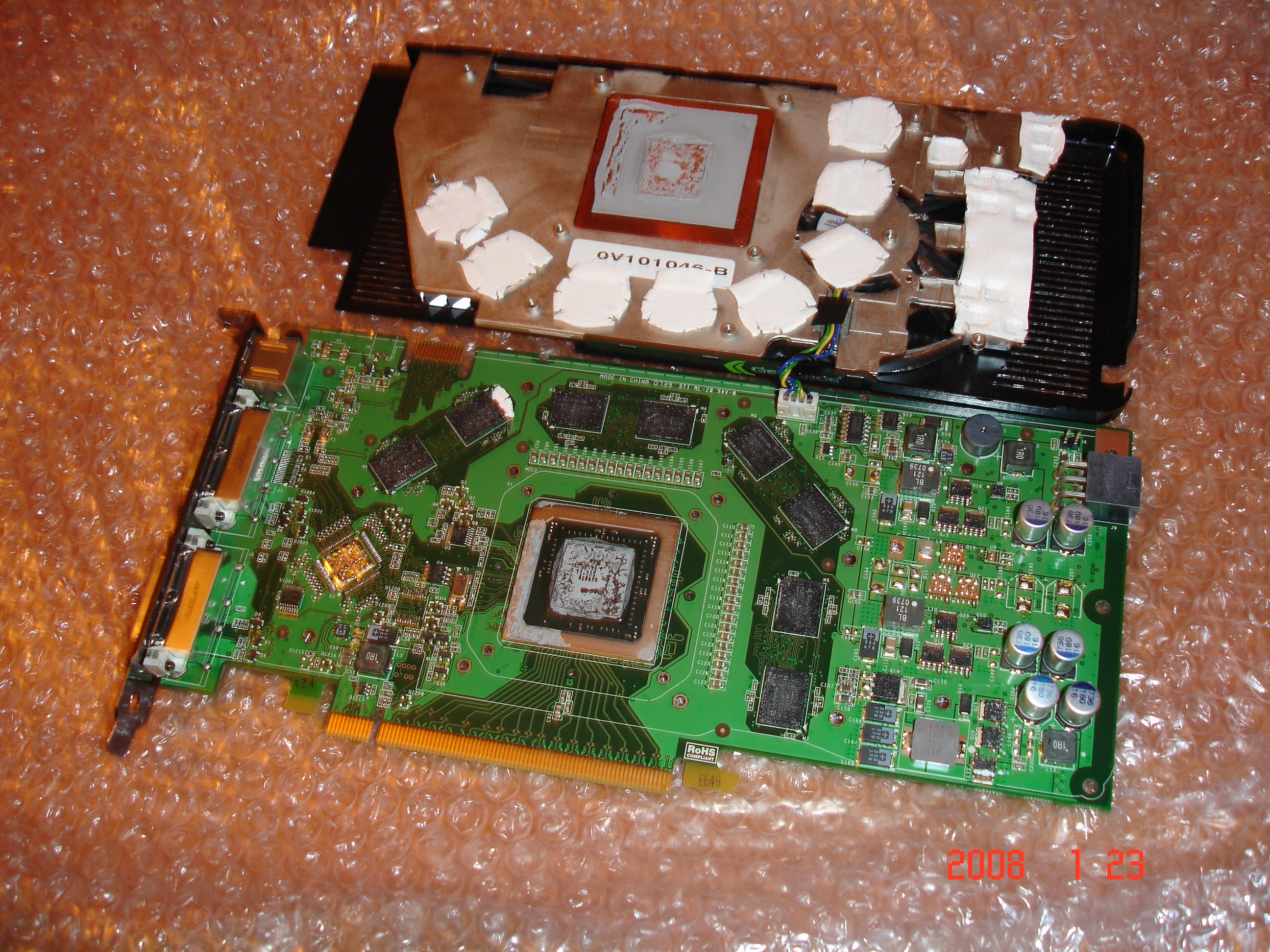

Så ta er det bare rydde litt plass, snu kortet og finne fram skrutrekkeren slik at man får tatt ut skruene:
Det sitter litt godt fast, men ikke vær redd for å ta i bruk litt muskler for å skille kortet fra kjøleren. Må si at det tyngste med denne jobben var å ta ut viftekontakten, men det ordnet seg. Slik ser altså kortet ut:

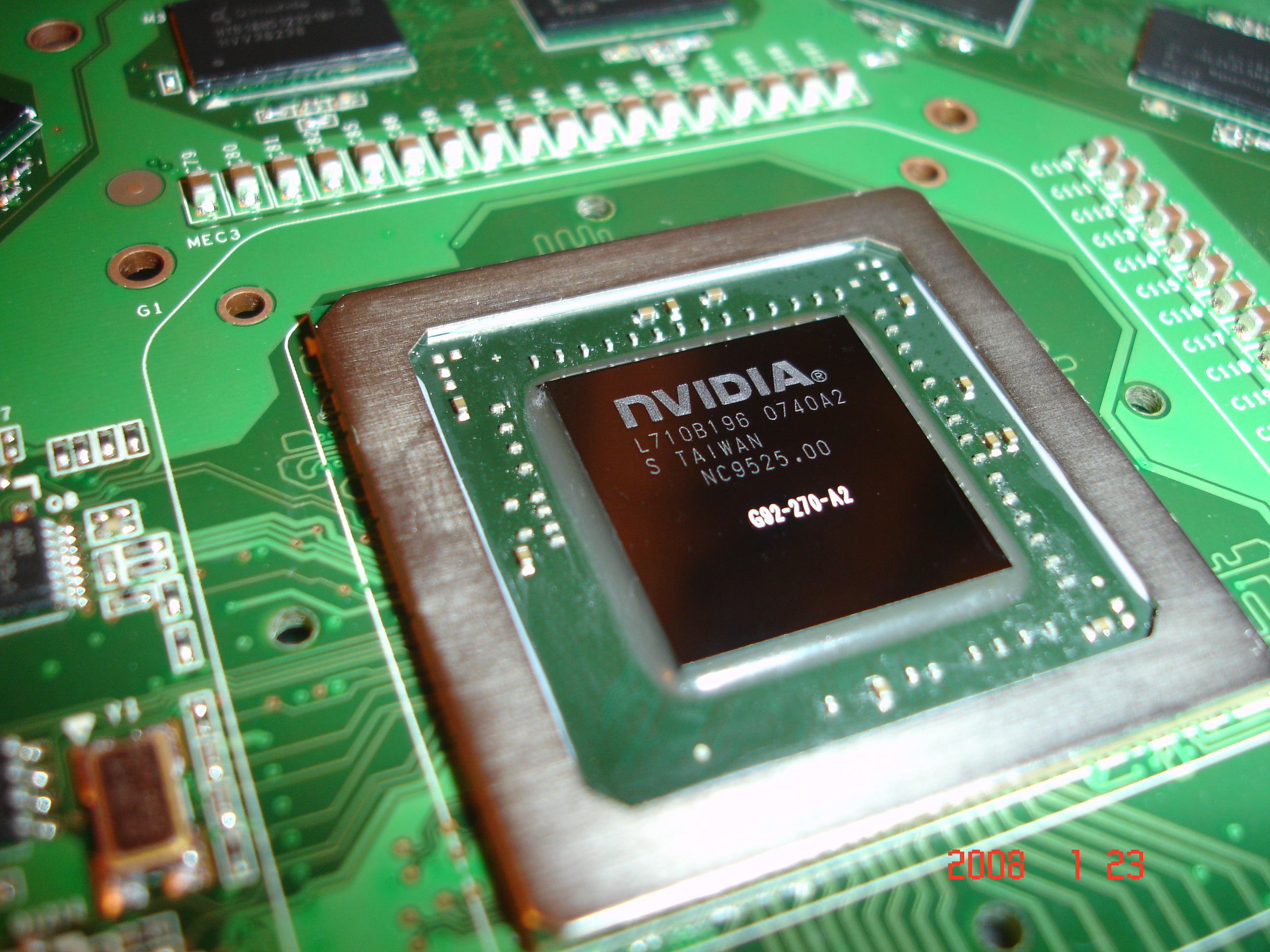

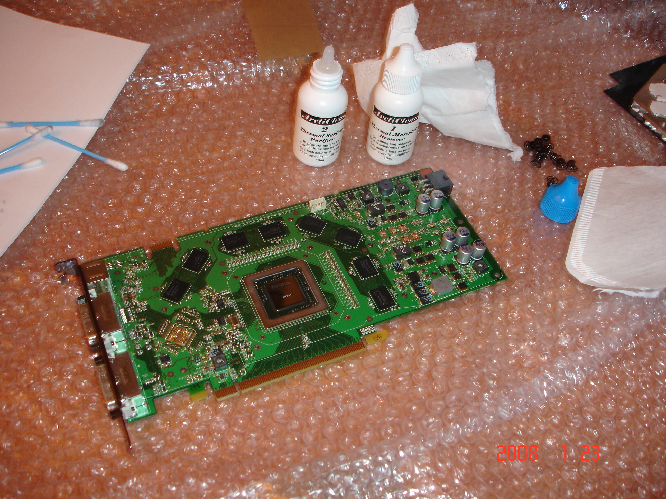

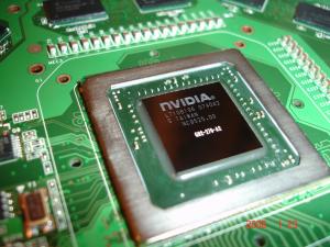

Deretter var tid for litt rensing av kjernen og minnet + resten av de andre små sakene. Aner ikke hva de heter. Jeg brukte som sagt ArctiClean 1 & 2, noe som fungerte kjempebra. La på litt av ArctiClean 1 først, lot det ligge i ett minutt, så tørket jeg det av med litt papir og q-tips. Så la jeg ArctiClean 2 på og til dette brukte jeg kaffefilter etter anbefaling av Arctic Silver. Bilde:
Skinnende blank :)

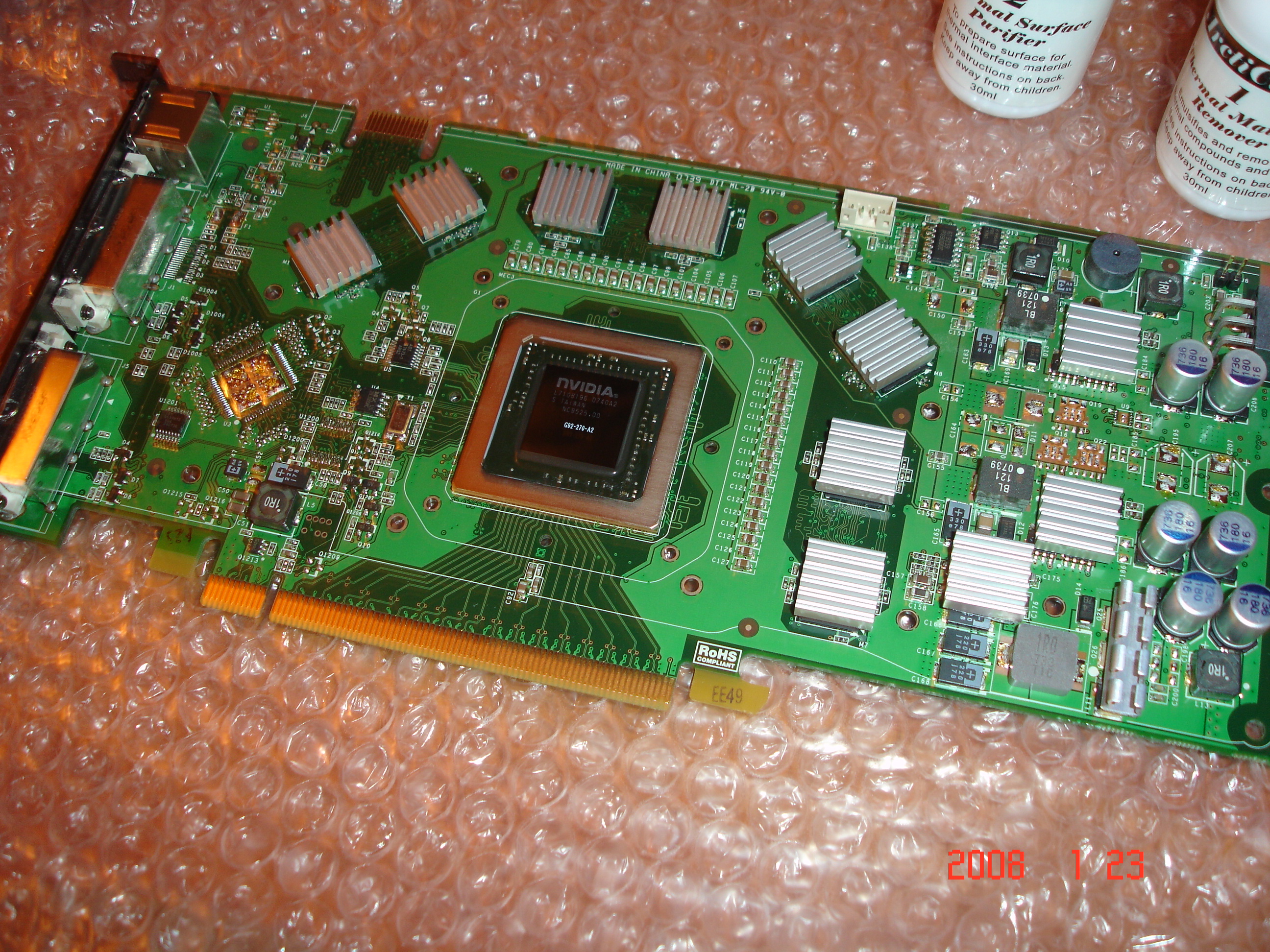

Det følgte med rikelig med kjøleribber med DuOrb, så det var fint. Det følger med termisk tape på undersiden av disse, så installasjon er ganske enkel:
Montering av braketter(?) på den nye kjøleren.
Veldig enkelt dette også, det følger med en fin monteringsguide som er lett å skjønne.
Det eneste som gjenstår nå er å ta på litt kjølepasta (en liten ert) på kjernen og deretter er det bare å skru den sammen. Ferdig!

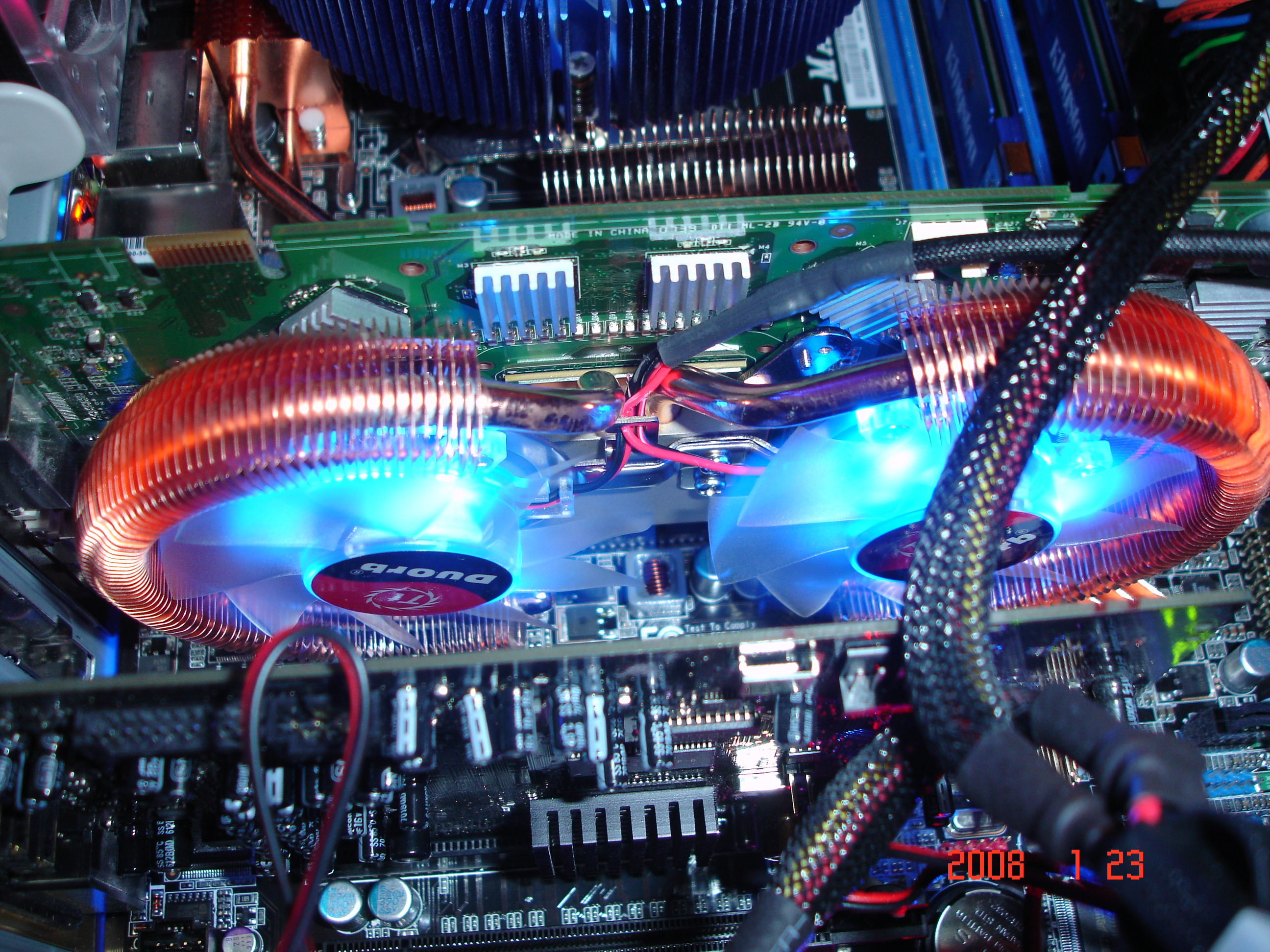

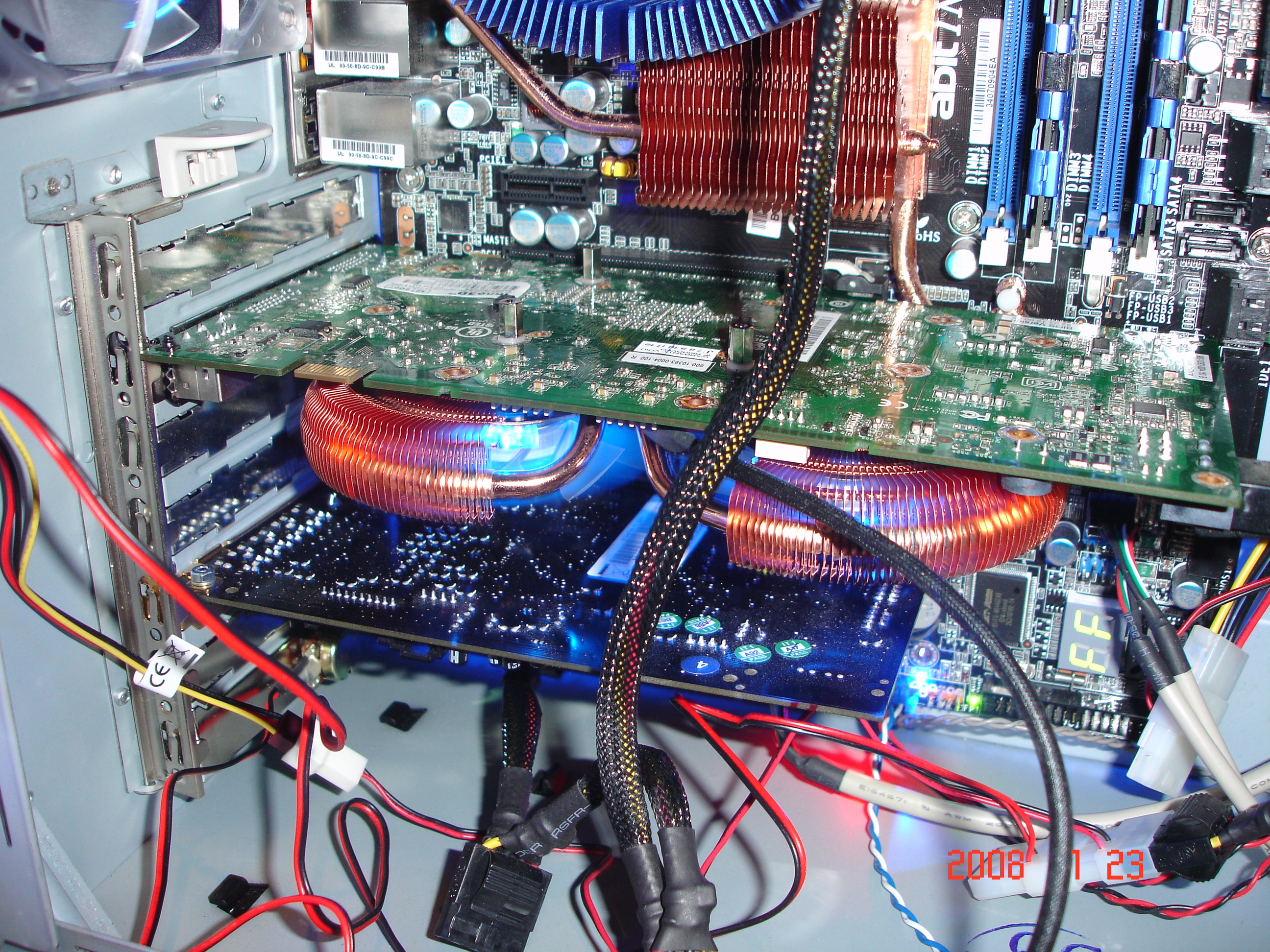

Slik ser den ut når tilkoblet (beklager litt kabelrot):
