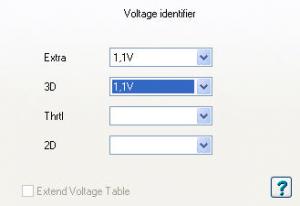

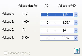

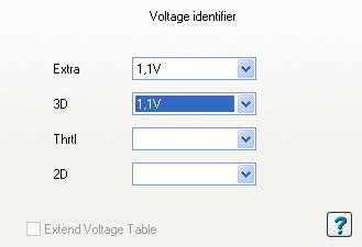

Muffinman Skrevet 13. januar 2008 Skrevet 13. januar 2008 (endret) Selv om jeg hadde planlagt å vente en uke eller to før det kom vann og mod på kortet jeg installerte i går er det allerede kommet vannkjøling ++ på det. Fristelsen ble for stor...og at load tempen gikk ned nesten 50 grader frister til mer tukling. Så nå er tiden kommet for mer spenning på gpu. Hadde planlagt å sette opp spenningen litt ved å bruke Nibitor, altså modifisere original bios og flashe med den. Har fått lest ut biosen fra kortet, og åpnet den i Nibitor. Men jeg det er ingen mulighet for å velge mer enn 1.1 volt, og det er jo allerede valgt for 3d mode. Noen vet hva som må gjøres? Extend voltage table er "greyed out"... EDIT: Det nederste bildet har ingen forhåndsvalgte verdier når jeg starter Nibitor. Verdiene som står på to av linjene er det jeg som har valgt før jeg tok skjermdump. Endret 13. januar 2008 av Muffinman

Muffinman Skrevet 16. januar 2008 Forfatter Skrevet 16. januar 2008 (endret) Har funnet ut litt selv siden jeg startet tråden. Man må inn på "edit voltage table" i Nibitor for å kunne velge høyere spenning i programmet. Men du har rett, det er ting som tyder på at det det ikke går an å sette over 1.1v i praksis, noe Foxconn-kortet allerede har som standard. Det er en diskusjon rundt dette på xtremesystems hvor det er litt forskjellige meninger og betraktinger rundt emnet. Endret 16. januar 2008 av Muffinman

meeg Skrevet 17. januar 2008 Skrevet 17. januar 2008 Kortene kjører GPU på 1,05 volt i 2D og 1,1 volt i 3D. Det må da bety at det er en voltkontroller på kortet, og at det er styrt av bios/software?
hifiking Skrevet 18. januar 2008 Skrevet 18. januar 2008 Ingen har klart å softmodde til over 1.1, noe som gir ca 1.15 load. Men hardmodden er ganske grei.
