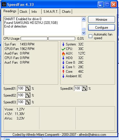

Veldig varm AUX
Er nok bare no tull ser det ut til, begynte å lure når jeg så det på kortet mitt, men nå som jeg hørte at andre hadde det samme så ble jeg mindre bekymra.
Hehe, man blir jo litt små forvirra :D
Min AUX er 121 grader stabilt ^^
Men hvor er aux? er det psu?
Ja si d :D
Jeg vet heller ikke va det er, men ville bare finn ut om det var rett eller galt...
Hvis AUX viser kontant 127C, -127C eller en annen rar verdi kan du ganske trygt gå ut i fra at den ikke er tilkoplet noe som helst. Er ikke alle hovedkort som bruker alle sensorene.
aux er kort for auxiliary, or betyr egentlig bare at det er et ekstra "plass" for utstyr. Det er fullt mulig at det er absolutt ingenting der på ditt spesifikke hovedkort, og dermed er verdien helt på tryne.
Husk at speedfan og andre slike programmer ikke er spesiallaget for akkurat ditt hovedkort, så mange ganger leter det etter sensorer som ikke faktisk eksisterer, eller leser dem av helt feil. Ta ALLE software avlesninger, om det nå er spenninger, temperaturer eller annet med et godt klype salt.
