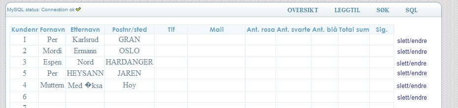

Heisann!
Jeg har akkurat satt opp en kundedatabase via PHP og MySQL ved å følge denne guiden: Linky
Har gjort det som står i guiden, og tilpasset det selv, slik at det passer til mine behov. Knallbra guide forresten, og denne anbefales virkelig. Den viste til akkurat det jeg trengte.
Siden jeg jobber med ligger her: Linky
Det jeg ønsker å få til, er en enkel endre funksjon som man enkelt bare kan trykke på "endre" på en tabell, og det kommer opp en form hvor man kan endre de ulike kriteriene.
Er også ute etter en slette funksjon, hvor man bare kan trykke på "slett" på en tabell, og man kan slette den ved en "ja/nei" godkjenning.
Noen som veit hvordan jeg kan få til dette? :)
Setter stor pris på hjelp!

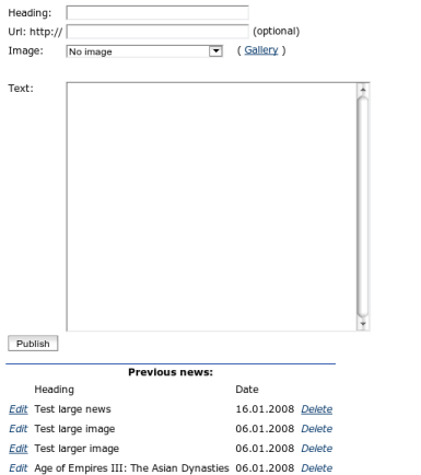

For å slette kan du vel bruke:
$sql="DELETE FROM $tbl_name WHERE id = '$id'";
Og Endre kan du bruke:
$sql=("UPDATE $tbl_name SET name = '$name', mail = '$mail' WHERE id = '$id'");
eller noe? :) - på update legger du til navnene osv du skan endre..
Trenger du ett 'bedre' eksempel?
Jeg bruker dette, sikkert rom for forbedringer både her og der
if (isset($_GET['d']) AND $_GET['d']==1)

I korte trekk så skrives det først ut ett tomt form/skjema hvis ikke parameter for sletting eller endring er satt, og i bunn å listes ut tidligere forekomster med en endre link og en slett link. Hvis sletting så vises slette skjema for å bekrefte sletting, eller skjemaet lastes på nytt med verdier fra databasen. Script nr 2 oppdatere basen etter gitte parameter for å finne ut av om det skal settes inn en ny rad, raden skal oppdateres eller slettes.
Endret av Crowly

En nedstrippet versjon av scriptet over, så det kanskje blir litt enklere å se hvordan jeg har løst "problemet"
Skjema:
	{ // bekreft slett
	  // Hvis d parameter er satt så skal slett skjema vises, for å få en bekreftelse
	  // fra bruker om at man virkelig ønsker å slette forekomsten
	else
	  // legg til/edit
	  // Sjekk om endre funksjonen er valgt, ed parameter, og at hvilken forekomst som skal hentes
	  if (isset($_GET['ed']) AND isset($_GET['i']) AND $_GET['ed']==1)
		 // Hent inn forekomsten fra databasen for å fylle inn verdier i skjemaet under
	  // skriv ut skjema her, og fyll inn verdier hvis nødvendig
		// skulte felter som forteller hva som skal skje i behandlingsscriptet som oppdatere databasen
		// ved endring av forekomster
	  else
		// skjult felt som forteller at det er en ny forekomst som skal inn
	// slett osv
	if (!isset($_GET['ed']) AND !isset($_GET['i']) AND !isset($_GET['d']))
	  // List ut forekomstene fra databasen, med linker for endring og sletting.
	  // Sett ed parameter i endre linken, og d i slett linken.
	  // Slett og endre trenger begge en verdi for å finne forekomsten som skal behandles
Behandling
// verifisering og andre nødvendig ting
   if (isset($_POST['slettnyh']) AND $_POST['slettnyh']=='Ok'
		AND isset($_POST['slett']) AND $_POST['slett']==1)
	  // slett forekomst fra databasen, bygger kun opp sql settningen
   elseif (isset($_POST['form']) AND $_POST['form']=='edit')
	 // Oppdater databasen med endret informasjon, bygger kun opp sql settningen
   elseif (isset($_POST['form']) AND $_POST['form']=='regny')
	   // Sett inn ny forekomst, bygger kun opp sql settningen
  // utfører sql settningen
  if (isset($sql))
	mysql_query($sql)||die("Feil (Nyheter): ".mysql_error());
  // rydd opp og gå tilbake til skjema siden
  unset($_POST);
  mysql_close($link);
  echo "<meta http-equiv=\"refresh\" content=\"0;url=index.php\" />";
Håper dette gjorde det litt enklere å forstå, hvis ikke så spør i vei ;)

Hvordan skal jeg sette opp skriptene slik at de fungerer? Er det bare å slenge begge inn i samme php fil, eller skal de være hver for seg?
Og hvordan skal jeg gjøre det med "slett" og "endre" knappen? Skal disse være linket til en annen .php side som gjør jobben? Hvordan skal hver "slett" og "endre" være koblet til riktig tabell?
Jeg hadde sett for meg noe slikt:
Kildekoden til visning av tabellen er her:
<?php
	include "konfigurasjon.php";
	include "kobletil.php";
	// hämtar information från den angivna tabellen
	$result = mysql_query("SELECT * FROM kundedatabase") or die(mysql_error());
	<table>
		<thead>
			<tr class="odd">
				<th scope="col">Kundenr</th>
				<th scope="col">Fornavn</th>
				<th scope="col">Etternavn</th>
				<th scope="col">Postnr/sted</th>
				<th scope="col">Tlf</th>
				<th scope="col">Mail</th>
				<th scope="col">Ant. rosa</th>
				<th scope="col">Ant. svarte</th>
				<th scope="col">Ant. blå</th>
				<th scope="col">Total sum</th>
				<th scope="col">Sig.</th>
				<th scope="col">Betalt?</th>

En bit av koden som viser frem databasen som jeg bruker nå:
Klikk for å se/fjerne innholdet nedenfor
		<table>
		<thead>
			<tr class="odd">
				<th scope="col" abbr="Home">Kundenr</th>
				<th scope="col">Ringt?</th>
			</tr>
		</thead>
	<?php while($row = mysql_fetch_array( $result )) { ?>
			<tr>
				<td><?php echo $row['kundenr']; ?></td>
				<td><?php echo $row['fname']; ?></td>
				<td><?php echo $row['ename']; ?></td>
				<td><?php echo $row['postnr_sted']; ?></td>
				<td><?php echo $row['tlf']; ?></td>
				<td><?php echo $row['mail']; ?></td>
				<td><?php echo $row['antall_rosa']; ?></td>
				<td><?php echo $row['antall_svart']; ?></td>
				<td><?php echo $row['antall_blaa']; ?></td>
				<td><?php echo $row['pris_sum']; ?></td>
				<td><?php echo $row['signatur']; ?></td>
				<td><?php echo $row['betalt']; ?></td>
				<td><?php echo $row['ringt']; ?></td>
			</tr>
	<?php } ?>
	</table>
	<?php
Blir helt svimmel av alt det her jeg.. :p Håper på hjelp! :)
Endret av AnaXyd
