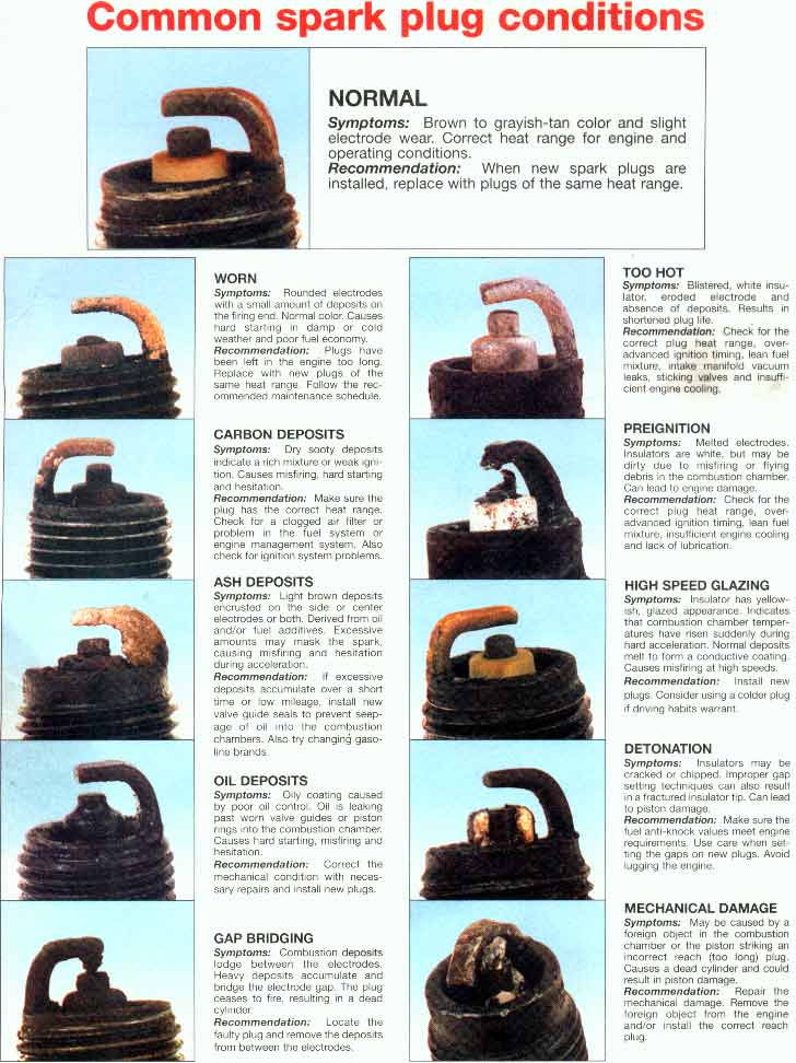

CFM Skrevet 13. januar 2008 Skrevet 13. januar 2008 (endret) du må huske å kjøre scooteren ordentlig VARM før du stopper. Det har ikke så veldig mye å si.. Hvis den "spiser" pluggene så ofte er det noe annet galt. Begynte den plutselig å "bli veldig sulten" eller var det noe du skiftet på mopeden sånn motormessig? Går mopeden dårligere enn normalt? Vanskeligere å starte? Legger ved et bilde som du kan sammenligne de ødelagte pluggene med..: Endret 13. januar 2008 av gilera
kevinedomm Skrevet 13. januar 2008 Forfatter Skrevet 13. januar 2008 Den har alltid vært sånn siden jeg har hatt den. Den ser ut som den som er "worn" på bildet der, bare sort. Slutter med V-power nå og ser om det vil gjøre susen
