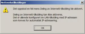

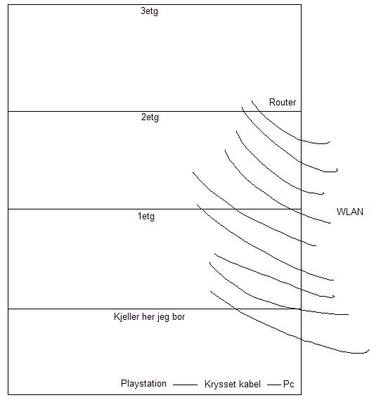

Wickedlike Skrevet 3. januar 2008 Skrevet 3. januar 2008 (endret) Det er slik som det er å bildet. PCn tar imot trådløs internett fra Routeren, emn jeg kjøper den billige ps3 så jeg har ikke wlan på den. Så jeg må da ha iternett fra PCn til ps3. Jeg har D-Link rangebooster wlan pci nettverkskort, og 2 vanlige Gbits nettverkskor i hovedkortet. Hvordan kan jeg da få nett til ps3 ? Har hørt jeg må ha krysset kabel, så er det da bare å: Merke Trådløs + "Nettverkskort 1" inne i nettverksinstillinger og så "lage en bro" mellom disse ? Vil da "Nettverkskort 1" ta internett fra Trådløs og dele ut ? Slik at jeg da koplet en krysset kabel i "Nettverkskort 1" og til ps3 så er alt i boks eller ? Edit: Testa å lage en bro men da mista jeg nett 0o Edit 2: Er det slik at når jeg oppretter broen bil jeg ikke ha nett på pcn men bare på ps3 ? Endret 3. januar 2008 av Wickedlike

Wickedlike Skrevet 4. januar 2008 Forfatter Skrevet 4. januar 2008 Jeg bare leier i kjelleren, så jeg kan ikke sette opp flere routere eller kabler. Jeg kan bare jobbe med det jeg har, hvilket er, et trådløst signal. Enten så funker kortet i ps3'n godt nok, eller så må jeg få fiksa dette. Ville tro det blir best hvis jeg får ordna dette ettersom jeg har et godt wlan kort på pcn. Problemet er hvordan jeg setter opp broen, vet at jeg må ha kryssa kabel mellom pc og ps3 nå, eller ha en svitsj mellom.

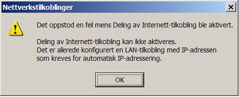

maheath Skrevet 4. januar 2008 Skrevet 4. januar 2008 (endret) 1) Den feilen du får er fordi PCen som deler internettkoblingen får adresse 192.168.0.1, og det antagelig er noen andre PCer på nettet som har den adressen fra før. Prøv å endre det til noe annet - se her f.eks: http://www.helpwithwindows.com/windowsxp/ics.html 2) Jo - en ruter kan faktisk brukes i stedet for trådløst nettverkskort - og med mye bedre og stabilt resultat. Så slipper PCen å stå på hele tiden. Den tar inn de trådløse signalene som du allerede har, og formidler dem videre pr. kabel til maskinene dine. Men da må du jo ut med 500 kr for en ny ruter som støtter denne muligheten. Endret 4. januar 2008 av maheath
