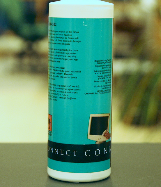

Jeg tittet litt på produktbildene, og fargens RGB-verdier er sånn ca. 0, 170,160. Vanlig lampelys, slik du har brukt her, inneholder veldig mye rødt, og veldig lite blått. Histogrammet for blåkanalen på bildet du la opp illustrerer jo det - blått finnes nesten utelukkende i den nedre halvdelen, og fargen, som altså skal være 0 i rød, ligger rundt 20-30. G og B ligger og vaker rundt 130 - G litt høyere enn B, mens det altså skal være omvendt. Lampelys er fryktelig vanskelig, og det kan tidvis være umulig å få fargene helt riktige.
Quick'n'dirty løsningen min er å klippe den nedre delen av den røde kanalen, og så justere G og B litt opp:
Ikke helt i mål, men en liten indikasjon på hva du kan gjøre. Jeg har selvsagt utelukkende brydd meg om fargen på etiketten.

Det som egentlig fikk meg til å starte denne tråden var en lite bekymring for at kamerate skulle være defekt.
Når det gjelder produkt bildene så stemmer ikke de heller overens med den virkelige fargen på produktet. Den virkelige fargen er mer grønn enn blå, nærmere bildet jeg postet i går kl. 18:54
