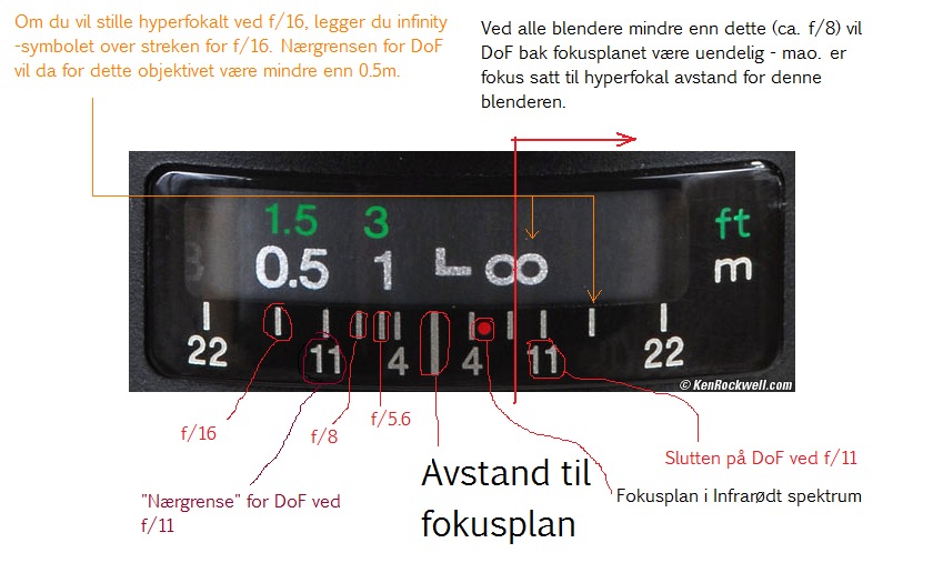

Anew Skrevet 26. desember 2007 Skrevet 26. desember 2007 (endret) EDIT: Ser ut til at en laser avstandsmåler kunne ha vært en kjekk ting å ha hatt når jeg ser mer på dette Det er ikke så hysterisk viktig. Ved små blendere og store bildevinkler (kort brennvidde) blir objektivet hyperfokalt veldig fort, så man trenger bare en liten feeling for sånn omtrent hvor langt unna man skal fokusere. Det fins tabeller for sånt, men man skal ikke ta helt av heller... Eldre objektiver har ofte en avstandsskala (ikke Canon 18-55), og der ser har man merker på høyre og venstre side av midten: På dette bildet ligger infinitysymbolet over merket for f/8. Det betyr at dersom man blender ned til f/8, så vil objektivet være hyperfokalt, og skarphetsområdet begynne på en avstand av litt mindre enn en meter. Endret 26. desember 2007 av Anew
Beej80 Skrevet 26. desember 2007 Skrevet 26. desember 2007 Nå var no det med avstandsmåleren en liten spøk da som kom av at jeg nettopp såg på tabeller over hyperfokalavstanden Jeg tok forresten ikke helt hva du mente med avstandsskalaer, merkene og uendeligsymbolet over f/8. Kunne du ha utbrodert litt ? Kanskje lagt til noen piler og tekst på bildet ? Mine objektiver har en skala for fokuseringsavstand, men siden de er DA (pentax) objektiver, så har de ikke blenderring. God jul, Beej80
Anew Skrevet 26. desember 2007 Skrevet 26. desember 2007 Huff - jeg fryktet at det ikke kom helt klart ut. Skal forsøke å forklare bedre i kveld - nå sniker jeg meg bare unna et familieselskap...

Anew Skrevet 26. desember 2007 Skrevet 26. desember 2007 (endret) Jeg tok forresten ikke helt hva du mente med avstandsskalaer, merkene og uendeligsymbolet over f/8.Kunne du ha utbrodert litt ? Kanskje lagt til noen piler og tekst på bildet ? Som nevnt, så har de færreste nyere objektiver denne merkingen, men unntakene finnes. Om man ikke har en slik DoF-skala, men i det minste har avstandsskala (alle mine har det, men jeg vet det er utelatt på f.eks Canons 50/1.8 og både Canons og Nikons 18-55), så kan man med litt trening og leking utvikle en feel for sånn omtrent hvor man må stille for å stille nær hyperfokalt. (Jeg anbefaler sterkt Barnack til leking foran datamaskinen på mørke vinterkvelder) Her er en litt fikset illustrasjon: Forklarer den ting bedre? Edit: Og som jeg nevnte - siden de fleste objektiver med en slik DoF-skala er eldre objektiver, så er de designet for bruk på "fullformat". For en gitt brennvidde vil et crop-hus, slik de fleste bruker, gi mye større DoF enn det skalaen indikerer, og dermed bli hyperfokale mye før. Uten å ha regnet på det, så regner jeg med at det er i overkant av ett blendertrinn (altså, hvis DoF-skalaen indikerer at for en gitt avstand til fokusplan, så vil blender X gi hyperfokus, så kan du anta at X-1 og vel så det vil gi hyperfokus - om X=8, så er X-1=5.6, X-2=4 osv...) Endret 26. desember 2007 av Anew
