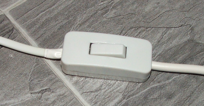

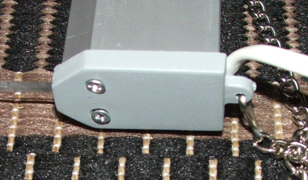

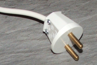

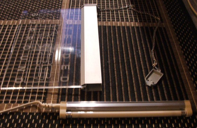

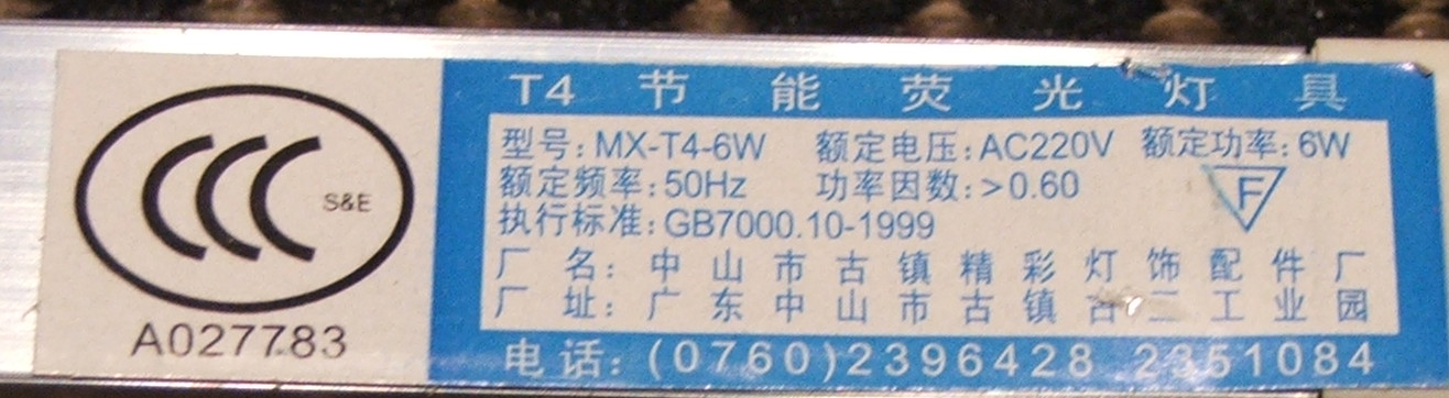

Thorsen Skrevet 29. desember 2007 Skrevet 29. desember 2007 (endret) Da fikk jeg tatt noen bilder og skjekket med mine egne skilt, beklager at det tog så lang tid. 1. Skru opp skiltet 2. Ta ut innmaten 3. Skjekk at du har 220V varianten 4. Sett på et standard norsk støpsel og eventuelt litt lenger ledning 5. En bryter er også kjekk å ha 6. Nyt resultatet Endret 29. desember 2007 av Thorsen
Vrengtpolvott Skrevet 29. desember 2007 Forfatter Skrevet 29. desember 2007 Herlig! Skrudde nettopp opp og der står det jammen meg 220V, så da ble det bra til slutt Venter bare på at en kompis som er elektriker skal komme innom med ledninger til meg
