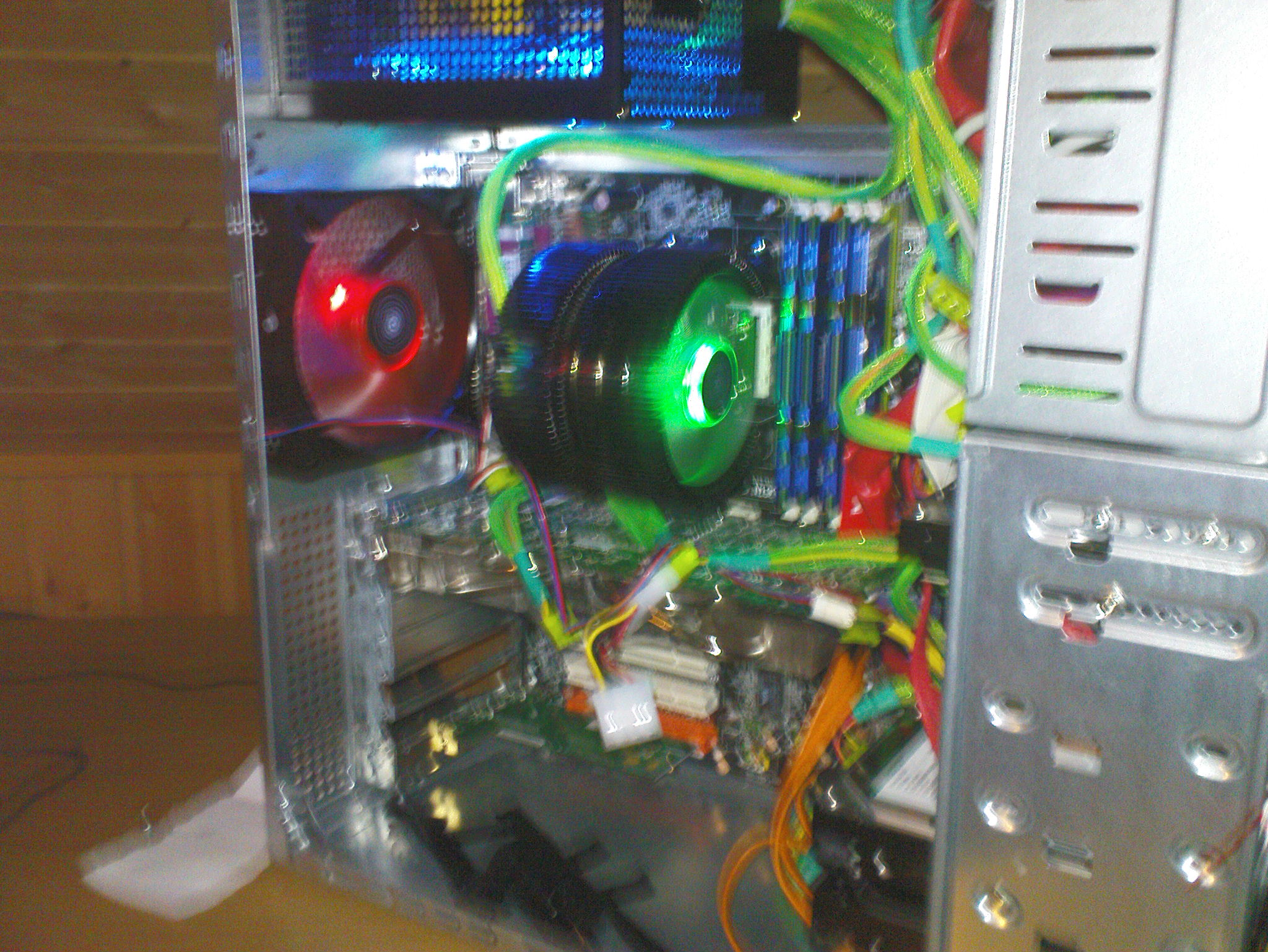

Nutjob Skrevet 25. desember 2007 Del Skrevet 25. desember 2007 (endret) OK. Mange rare svar, men og noen fornuftige her. Kjøp deg ett Antec P180/182/190, veldig kjølige kabinett Bytt vifter på angrefrist til Noctua vifter, de er stille og yter bra! To viftene framme skal skyve luft inn, og 120mm skal skyve luft ut! Den cpu vifta er jo helt feil plasser, snu den så selve vifta vender mot høgre(sett i forhold til bilde som ble lagt ut) Still opp cpu vifte hastighet til fullt. Kabinett: Antec P180 Antec P182 Antec P180B Antec P182SE Antec P190 med 1200w PSU Vifter: Kjøp noen sånne, Noctua NF-S12-800 CPU-overflate renser og kjølepasta: Artic Silver ArtiClean Artic Silver 5XL Dette gjør nok susen skal du se Endret 25. desember 2007 av zaltmann Lenke til kommentar https://www.diskusjon.no/topic/883126-dataen-blir-utrolig-varm-etter-litt-spilling/page/3/#findComment-10187392
stiff-leet Skrevet 25. desember 2007 Forfatter Del Skrevet 25. desember 2007 (endret) OK. Mange rare svar, men og noen fornuftige her. Kjøp deg ett Antec P180/182/190, veldig kjølige kabinett Bytt vifter på angrefrist til Noctua vifter, de er stille og yter bra! To viftene framme skal skyve luft inn, og 120mm skal skyve luft ut! Den cpu vifta er jo helt feil plasser, snu den så selve vifta vender mot høgre(sett i forhold til bilde som ble lagt ut) Still opp cpu vifte hastighet til fullt. Har valgt kabinett Viftene sendes tilbake, men kjøper ikke nye. CPU vifta går ikke å snu sånn som du tenker... Kabinett: Antec P180 Antec P182 Antec P180B Antec P182SE Antec P190 med 1200w PSU Jeg har valgt kabinett.. Vifter: Kjøp noen sånne, Noctua NF-S12-800 Det følger med det kabinettet jeg skal kjøpe... CPU-overflate renser og kjølepasta: Artic Silver ArtiClean Artic Silver 5XL For å rense CPU'en brukte jeg Blå isopropanol. Kjølepastaen jeg brukte er den du linket til. Endret 25. desember 2007 av stiff-leet Lenke til kommentar https://www.diskusjon.no/topic/883126-dataen-blir-utrolig-varm-etter-litt-spilling/page/3/#findComment-10187566
Nutjob Skrevet 25. desember 2007 Del Skrevet 25. desember 2007 det skal gå å snu vifta som jeg forklarte, har samme vifte selv.. Lenke til kommentar https://www.diskusjon.no/topic/883126-dataen-blir-utrolig-varm-etter-litt-spilling/page/3/#findComment-10187578
JFM Skrevet 25. desember 2007 Del Skrevet 25. desember 2007 (endret) det skal gå å snu vifta som jeg forklarte, har samme vifte selv.. Det var jeg som satte i vifta, til trådstarter. Det går bare å ha den to måter: Vifta må enten peke opp eller ned... Endret 25. desember 2007 av JFM Lenke til kommentar https://www.diskusjon.no/topic/883126-dataen-blir-utrolig-varm-etter-litt-spilling/page/3/#findComment-10187597
Nutjob Skrevet 25. desember 2007 Del Skrevet 25. desember 2007 det skal gå å snu vifta som jeg forklarte, har samme vifte selv.. Det var jeg som satte i vifta, til trådstarter. Det går bare å ha den to måter: Vifta må enten peke opp eller ned... okei. Da er det hovedkortet som er feilvendt i forhold til andre hovedkort Anten er det hovedkortet som gjør det, eller kabinettet Lenke til kommentar https://www.diskusjon.no/topic/883126-dataen-blir-utrolig-varm-etter-litt-spilling/page/3/#findComment-10187603
JFM Skrevet 25. desember 2007 Del Skrevet 25. desember 2007 det skal gå å snu vifta som jeg forklarte, har samme vifte selv.. Det var jeg som satte i vifta, til trådstarter. Det går bare å ha den to måter: Vifta må enten peke opp eller ned... okei. Da er det hovedkortet som er feilvendt i forhold til andre hovedkort Anten er det hovedkortet som gjør det, eller kabinettet Tror egentlig det er en annen kjøler enn den du har. Kan du gi link? Lenke til kommentar https://www.diskusjon.no/topic/883126-dataen-blir-utrolig-varm-etter-litt-spilling/page/3/#findComment-10187613
Nutjob Skrevet 25. desember 2007 Del Skrevet 25. desember 2007 (endret) det skal gå å snu vifta som jeg forklarte, har samme vifte selv.. Det var jeg som satte i vifta, til trådstarter. Det går bare å ha den to måter: Vifta må enten peke opp eller ned... okei. Da er det hovedkortet som er feilvendt i forhold til andre hovedkort Anten er det hovedkortet som gjør det, eller kabinettet Tror egentlig det er en annen kjøler enn den du har. Kan du gi link? fant det ut no..Har ikke tråstarter AM2 oppsett? Jeg har intel, er 2 forskjellige festemekanismer til AM2 og 775 er denne her eg har btw; Zalman CNPS9700NT Endret 25. desember 2007 av zaltmann Lenke til kommentar https://www.diskusjon.no/topic/883126-dataen-blir-utrolig-varm-etter-litt-spilling/page/3/#findComment-10187623

stoffix Skrevet 25. desember 2007 Del Skrevet 25. desember 2007 visst går den an å snu vifta slik zaltmann (og jeg) sier! hvorfor sa dere at dere hadde snudd vifta slik jeg sa når dere ikke har gjort det!? se her! http://www.zalman.co.kr/upload/product/9700NT.swf der får dere se! snu vifta slik, så skal dere se dere får lavere temperatur. dagens ungdom, at det går an!? Lenke til kommentar https://www.diskusjon.no/topic/883126-dataen-blir-utrolig-varm-etter-litt-spilling/page/3/#findComment-10187737
JFM Skrevet 25. desember 2007 Del Skrevet 25. desember 2007 visst går den an å snu vifta slik zaltmann (og jeg) sier!hvorfor sa dere at dere hadde snudd vifta slik jeg sa når dere ikke har gjort det!? se her! http://www.zalman.co.kr/upload/product/9700NT.swf der får dere se! snu vifta slik, så skal dere se dere får lavere temperatur. dagens ungdom, at det går an!? Trodde du mente at vi skulle snu den 180 grader (da du postet tidligere) Men nå ser jeg jo animasjonen. Det går jo!!! Skal jeg snu den nå da? Skal vifta peke frem eller bak? Lenke til kommentar https://www.diskusjon.no/topic/883126-dataen-blir-utrolig-varm-etter-litt-spilling/page/3/#findComment-10187780
Nutjob Skrevet 25. desember 2007 Del Skrevet 25. desember 2007 visst går den an å snu vifta slik zaltmann (og jeg) sier!hvorfor sa dere at dere hadde snudd vifta slik jeg sa når dere ikke har gjort det!? se her! http://www.zalman.co.kr/upload/product/9700NT.swf der får dere se! snu vifta slik, så skal dere se dere får lavere temperatur. dagens ungdom, at det går an!? Trodde du mente at vi skulle snu den 180 grader (da du postet tidligere) Men nå ser jeg jo animasjonen. Det går jo!!! Skal jeg snu den nå da? Skal vifta peke frem eller bak? vifta skal peke fram så den får luft inn fra 2 vifter foran, så den kan dra kald luft gjennom kjølefinnene/ribbene og til slutt bak mot den bakerste vifta som skal dra lufta ut. Ser du hvor mye bedre luftgjennom strømningen blir? Lenke til kommentar https://www.diskusjon.no/topic/883126-dataen-blir-utrolig-varm-etter-litt-spilling/page/3/#findComment-10187834
stiff-leet Skrevet 25. desember 2007 Forfatter Del Skrevet 25. desember 2007 (endret) Gikk bare ned 5 grader når jeg snudde viften som dere sa!! Endret 25. desember 2007 av stiff-leet Lenke til kommentar https://www.diskusjon.no/topic/883126-dataen-blir-utrolig-varm-etter-litt-spilling/page/3/#findComment-10188732

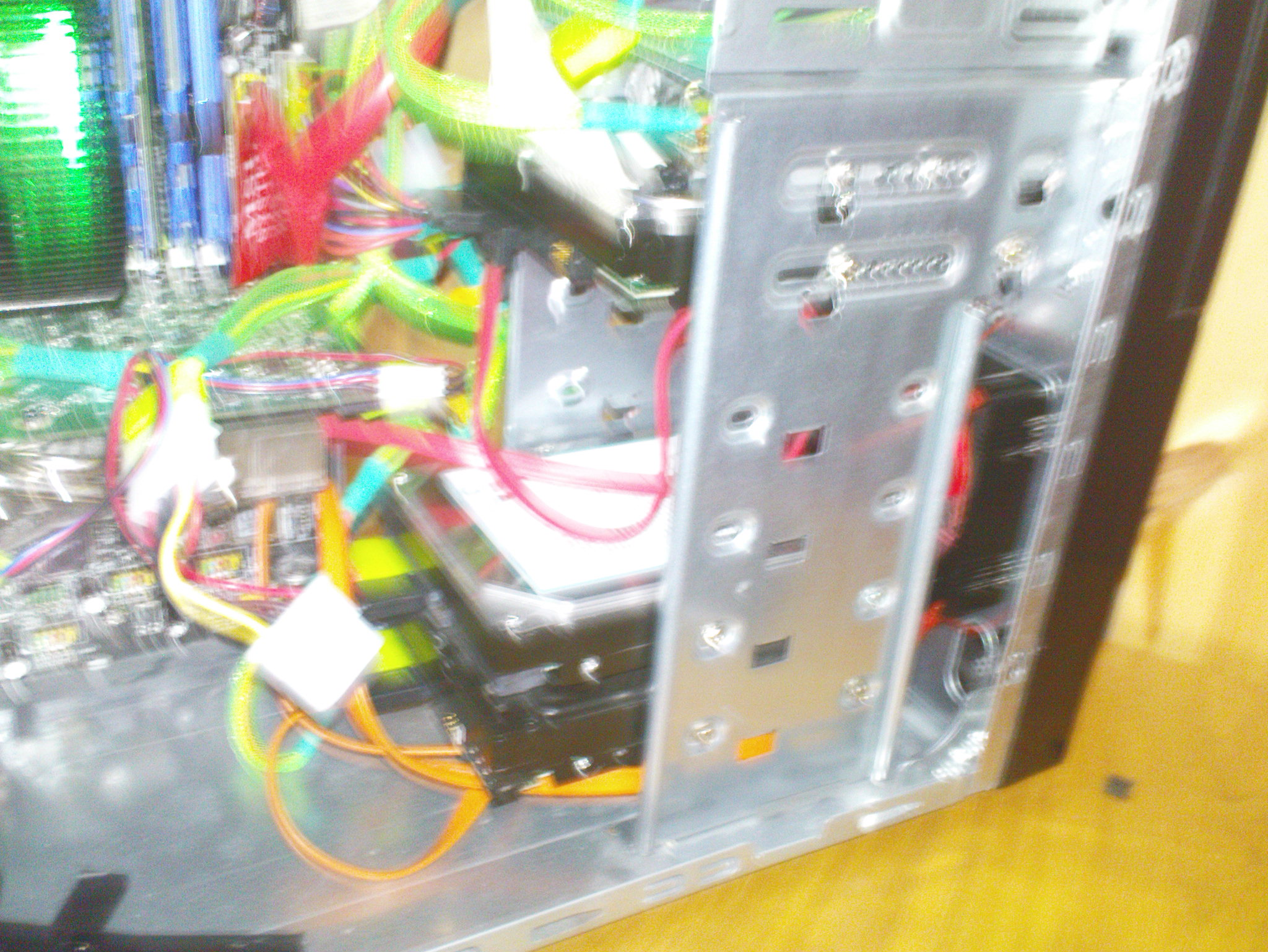

stoffix Skrevet 26. desember 2007 Del Skrevet 26. desember 2007 hvilken temperatur gikk ned 5 grader ifra hva? du kan jo alltids prøve å skru av to av harddiskene, vente til de blir kalde, og så se hvilken effekt det har. det er ikke noen viftegriller i "skroget" på kabinettet du kan klippe bort? slike bremser luftstrømmen en god del. kanskje du også kan prøve å putte en harddisk under diskettstasjonen, sett at den ikke blir for varm, det kan bedre luftstrømmen inne i kabinettet vesentlig, i allefall om du flytter den øverste harddisken. Lenke til kommentar https://www.diskusjon.no/topic/883126-dataen-blir-utrolig-varm-etter-litt-spilling/page/3/#findComment-10191660
Nutjob Skrevet 26. desember 2007 Del Skrevet 26. desember 2007 hvilken temperatur gikk ned 5 grader ifra hva?du kan jo alltids prøve å skru av to av harddiskene, vente til de blir kalde, og så se hvilken effekt det har. det er ikke noen viftegriller i "skroget" på kabinettet du kan klippe bort? slike bremser luftstrømmen en god del. kanskje du også kan prøve å putte en harddisk under diskettstasjonen, sett at den ikke blir for varm, det kan bedre luftstrømmen inne i kabinettet vesentlig, i allefall om du flytter den øverste harddisken. trur me kan vere inne på samme løsning. Dei 3 harddiscene du har der sitter i slot'er like oppenfor kvarandre, rett framfor vifta i front. Dette ødelegger luftflyten i kabinettet noko enormt! Prøv om det er mulig, så la det vere 1 harddisc slot mellom hver hdd. Da vil i alle fall litt luft trenge rett forbi hdd og bakover i kabinettet. Om det er mulig så plasserer du hdd så spredt som mulig! Lenke til kommentar https://www.diskusjon.no/topic/883126-dataen-blir-utrolig-varm-etter-litt-spilling/page/3/#findComment-10192357
JFM Skrevet 26. desember 2007 Del Skrevet 26. desember 2007 (endret) hvilken temperatur gikk ned 5 grader ifra hva?du kan jo alltids prøve å skru av to av harddiskene, vente til de blir kalde, og så se hvilken effekt det har. det er ikke noen viftegriller i "skroget" på kabinettet du kan klippe bort? slike bremser luftstrømmen en god del. kanskje du også kan prøve å putte en harddisk under diskettstasjonen, sett at den ikke blir for varm, det kan bedre luftstrømmen inne i kabinettet vesentlig, i allefall om du flytter den øverste harddisken. Før var snittet ca 60-70 grader etter spilling. Nå er den ca 55-65. Er to viftegriller. Kan prøve å ta de bort. Har flyttet den ene hd-en opp under floppy-disken. (Bildene ble ikke så bra:) Endret 26. desember 2007 av JFM Lenke til kommentar https://www.diskusjon.no/topic/883126-dataen-blir-utrolig-varm-etter-litt-spilling/page/3/#findComment-10192644
Nutjob Skrevet 26. desember 2007 Del Skrevet 26. desember 2007 begynner å nerme seg. Flytt den øverste av dei nederste discene 1 plass opp så har du det ganske luftig. Så får me prøve å tenke ut andre måter å få senke temps på, etter evt. test resultater fra dere Lenke til kommentar https://www.diskusjon.no/topic/883126-dataen-blir-utrolig-varm-etter-litt-spilling/page/3/#findComment-10192868
