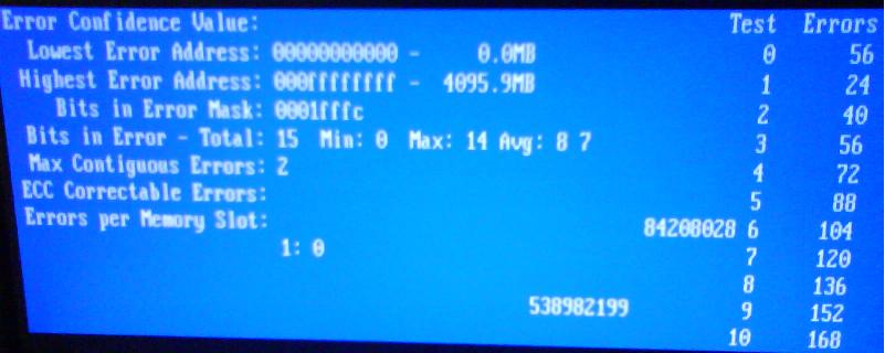

Thor. Skrevet 23. desember 2007 Skrevet 23. desember 2007 Lastet ned nyeste memtest og brente på cd. Jeg forstr ikke så mye av resultatet så jeg poster heller her. Scan tok omtrent 15 sekunder (litt lite?)
endrebjo Skrevet 23. desember 2007 Skrevet 23. desember 2007 Det skal ikke være feil der i det hele tatt. Test med én og én brikke, og sjekk om du får feil på begge brikkene.

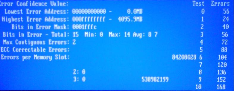

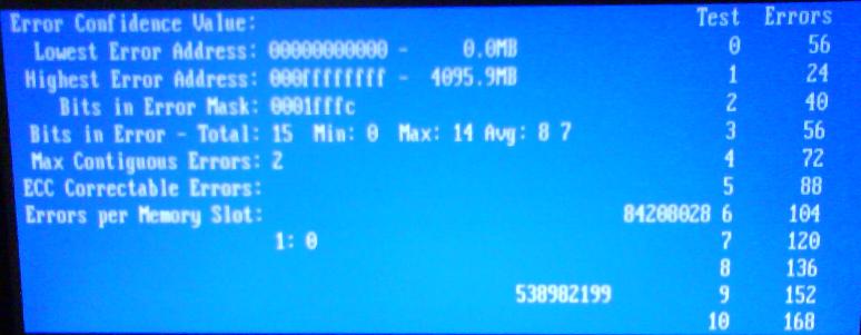

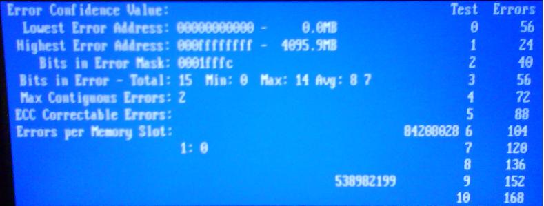

Thor. Skrevet 23. desember 2007 Forfatter Skrevet 23. desember 2007 Jeg har egentlig fire 1 gig brikker (identiske) men jeg kjørte med to på dualchannel nå siden jeg hadde en defekt. Hele systemet er et komplett gamer a 30 system med modifikasjoner. Her er resultatene: Rambrikke 1 Rambrikke 2 Rambrikke 3 Bios lager pipelyder. 1 lang, 2 korte. Hk er dette. Award bios Rambrikke 4 Min kjappe konklusjon er at alle resultatene er helt identiske med første test der rambrikke 1 og 2 ble testet. Antar ar ram er bra dersom jeg ser bort fra nr. 3. Den dobbeltsjekket jeg. Stemmer mine ville gjettinger?
snippsat Skrevet 24. desember 2007 Skrevet 24. desember 2007 (endret) Du må bruke Memtest86+ 1.70 Gamle blir memtest86 blir aldri oppdatert. Husk sett korrekt spenning og timings i bios. Øk nb 1.4v. Endret 24. desember 2007 av SNIPPSAT
Thor. Skrevet 24. desember 2007 Forfatter Skrevet 24. desember 2007 (endret) Jeg klokker ikke bort noen garanti nei Og hva er iveien med den versjonen jeg brukte? Problemer med utdatert versjon? Endret 24. desember 2007 av Thor.
snippsat Skrevet 24. desember 2007 Skrevet 24. desember 2007 Må vel være 3år siden at memtest86+ overtok for memtest86.
