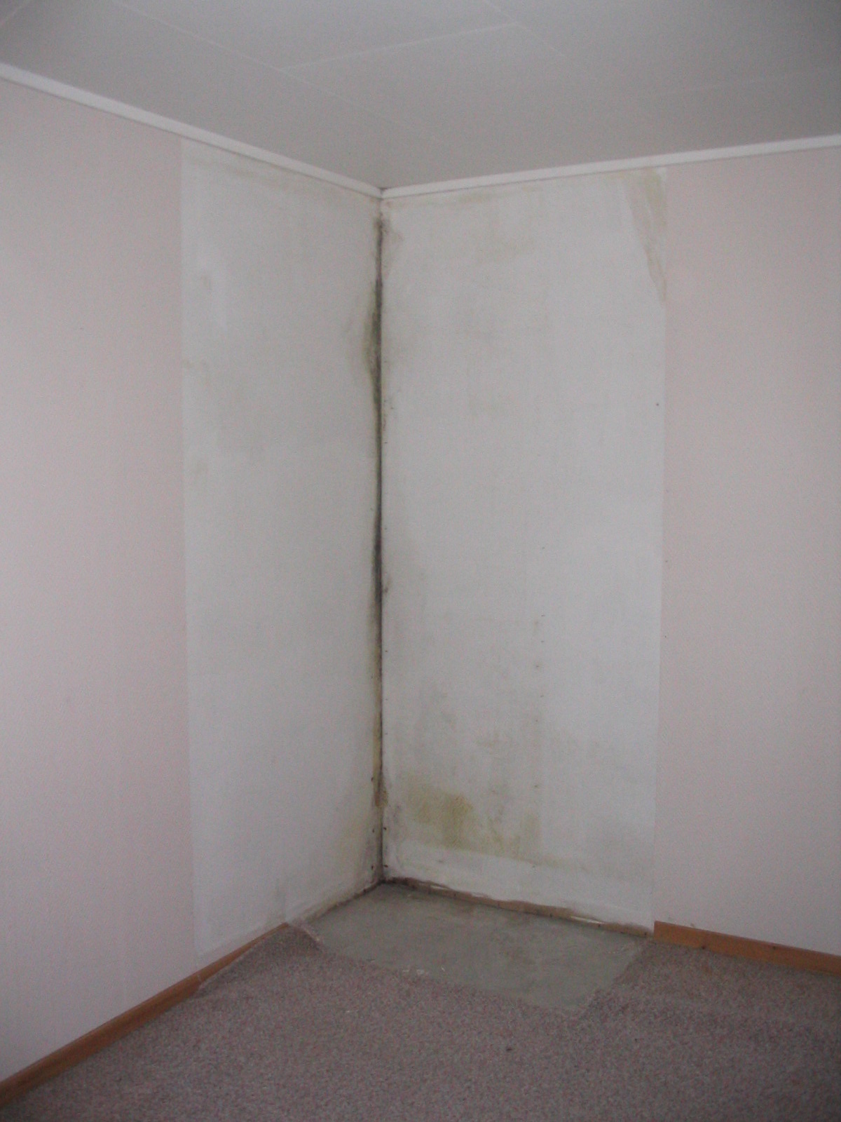

Er dette mye muggsopp?
Er dette mye myggsopp til og være bak tapeten på veggplatene? Hybelverten mener han skal reparere disse skadene selv, er veldig skeptisk om det er noe lurt. Skal ikke slikt gjøres av fagfolk? :thumbdown:
Like greit å få det gjort av fagfolk så det blir gjort skikkelig.
Tenkte det jeg og.. men han mener det der ikke er så farlig... Vi har nå tømt soverommet og flyttet inn på stuen i leiligheten vår. Dama er veldi skeptisk og er redd for og bli syk også etter han har "fikset" skaden selv. Så hun vil vi skal flytte. Tror dere dette er så alvorlig?

muggsopp er no ordentlig svineri. kan utvikle allergi, astma og andre sykdommer. jeg hadde aldri bodd i et rom med muggsopp.
det der er helseskadelig og arbeidsgiver plikter så og si å få dette reparert og godkjent av fagkyndig personell.

Det ER farlig.
Muggsopp kan føre til pustevansker,hodepine,allergier og det som verre er.
Og hybelverten har plikt til å fikse det..skikkelig.
Har sakt til han at jeg har hatt mye eksem i det siste og at jeg har hatt ekstremt mye hodepine og kvalme.. men han mener bare at det er vi som lufter for lite :dontgetit: Vi har alltid opp ventiler og lufter sånn en gang i døgnet har vi gjort.
Det der så overhodet ikke bra ut. Personlig så tror jeg ikke at leiligheten er skikket for utleie. Jeg anbefaler deg å sende bildene til plan- og bygningsetaten eller noen andre i din kommune og få noen profesjonelle til å gi deg deres mening om skaden.

Han sier han skal få noen kompiser i lag med seg og skifte de to platene og male over... og årdne det. Han har også en kompis av seg som er takstmann som var her og så på skaden og sa. Fuktskader som skyldes for lite lufting på soverommet. Ingen feil med huse men de som bor i leiligheten. Og at det var bare og skifte platene så var problemet borte, vis det fortsatte var det vi som bodde her som hadde skylla og at man kunne fint ødelegge en leilighet på 1 år med og ikke lufte nok :wallbash:0
Vell og merke har vi bod her i bare 4 mnd og der skadene var sto det et kleskap og vi har fått ødelakt en god del verdier som lå i skapet. Og det virker som de prøver og legge slylden på oss :dontgetit:

Såfremt dere ikke genererer like mye fuktighet som Leonardo DiCaprio og Kate Winslet i Titanic under deres hyrdestunder så tror jeg vi kan avskrive årsaken som "dårlig lufting". For min del virker det som om det er noe galt med isolasjonen (vann/fukt) og at fuktigheten kommer utenfra (sokkelleilighet - grunnfjell?).
Det eneste stedet i huset hvor det er vanlig å få fuktskader pga. vanlig bruk av rommet er i bade- og eller vaske/tørkerom. Et soverom skal ikke generere så mye fuktighet ved vanlig bruk.
Enig, er innen byggebransjen bare innen elektro da.. Men virker for meg også som om vann kommer inn utenfra... stemmer er sokkel og denne delen er under jord... akurat mot den veggen... men han nekter og høre på meg... han sier det er kondens for det har også takstmann sakt.

Om leiligheten ikke overholder de kravene som er satt for utleiemuligheter så tviler jeg på at dere må betale noe i oppsigelsesperioden. Anbefaler deg at du printer ut det bildet du har vist oss her og viser det til noen i kommunen. Jeg har ingen anelse hvem du bør snakke med så jeg råder deg å ta en telefon ned dit i morgen.
Tror jeg skal begynne og se etter en ny leilighet og bo i. Så slepper jeg noe mer bråk med dette, han som eier huset behandler meg som om jeg ikke har peiling og overkjører meg bare når jeg prøver og snakke med han. Så kan nok bli vanskelig og kjenner ikke at jeg orker og begynne og krangle med dem før vi flytter ut.
Dette høres ut som løgn og fanteri fra "takstmannen". Med mindre dere fysisk har slått av eller fysisk blokkert et ventilasjonsanlegg, og/eller tørket klær non-stop i rommet, skal det ikke være mulig å ødelegge leiligheten ved å ikke lufte.
Nei, det er ikke tilfeldig at muggen kommer bak skapet. La meg gjette: det stod foran en yttervegg?

Grunnen til at det blir kondens akkurat bak det skapet - hvis det er kondens som er problemet, vel å merke -, er at man ikke skal ha mer enn en tredel av isolasjonen på innsiden av dampsperra. Hvis man ikke følger dette, kan isolasjonen senke temperaturen på lufta til doggpunktet før den når dampsperra, og kondens er et faktum. Og siden skap fungerer som isolasjon, særlig når det er stappet fullt av klær, er det da en viktig tommelfingerregel at man ikke skal ha tette skap, sofaer eller andre isolerende gjenstander mot yttervegg. Det er da ikke din feil at det ble kondens, men huseiers, siden han plasserte skapet der.
En annen årsak kan selvfølgelig være at vannet kommer inn utenfra, og ikke får tørket ut på grunn av at skapet hindrer tilgang på tørr luft. Dette må eventuelt undersøkes, og da må det mer til enn å skifte et par plater. =)
