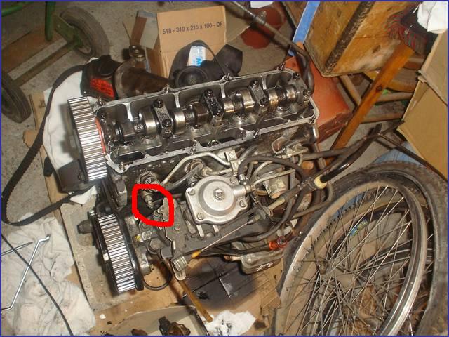

Leo_ Skrevet 19. desember 2007 Skrevet 19. desember 2007 (endret) Den sitter på venstre side av rattet i dashbordet, litt under ratthøyde om jeg ikke husker feil. Edit: Se i instruksjonsboka Glødepluggene må kobles fra felles + og måles motstanden på, ev. hvor mye strøm de trekker. To av pluggene sitter noe trangt til. Har du ikke puslet med sånt før er det kanskje like greit å sette bort jobben. Det du kan gjøre er å sjekke om det kommer fram til felles +. Jeg måtte forlenge og lodde på ny sko på ledninga til felles + på min og bytta to plugger. Edit2: Pluggene ligger rett nedenfor dysene og har en metallskinne som går fra plugg til plugg for felles +. Har du et bilde av motoren, kan jeg peke og forklare litt Endret 19. desember 2007 av Leo_
BlueEAGLE Skrevet 19. desember 2007 Skrevet 19. desember 2007 Husk å dra ut kaldstart-"spaken". Er det choken du tenker på? En '89-modell har meget mulig manuell choke. Jeg har ei veninne som sliter med nøyaktig det samme problemet selv etter at hun har byttet glødeplugger. Hun har også byttet dieselfilter og drivstoffpumpen trekker diesel fint. For tykk olje er en mulig årsak. Hvis du har motorvarmer så kan du prøve å sette på den. Det vil gi en god temeratur på oljen slik at den flyter godt når du prøver å starte.
Leo_ Skrevet 19. desember 2007 Skrevet 19. desember 2007 Diesel har ikke choke (som betyr å kvele - mindre luft, gir mer sug i bensindysene, ergo fetere blanding). Her har jeg satt ring rundt glødeplugg nr.1
