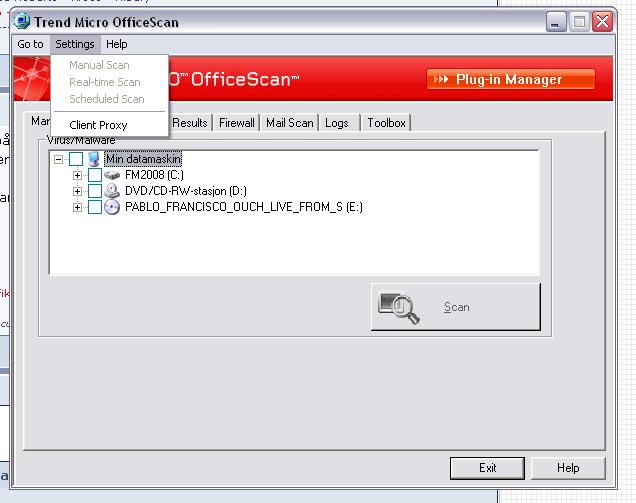

Ksungam Skrevet 19. desember 2007 Forfatter Skrevet 19. desember 2007 Trend Micro Office Scan. Står ikke om det er noen spesiell versjon eller noe. Går verken å skru av eller å slette det pga. de gjøkene som har lagd det krever et passord for dette! Hvilket jeg ikke har, finnes det et standard passord eller må jeg sende melding til de dataansvarlige på skolen?

norbat Skrevet 21. desember 2007 Skrevet 21. desember 2007 Du kan sikker gå inn på Scheduled Scan og se om du kan gjøre noen forandringer der, slik at programmet ikke kjører noen scan uten at du selv sier at det skal gjøre det: Høyreklikk på OfficeScan ikonet i systemfeltet og velg OfficeScan Main. Åpne Options-menyen og velg Scheduled Scan.
Ksungam Skrevet 21. desember 2007 Forfatter Skrevet 21. desember 2007 Har prøvd, men går ikke ann å trykke på den :S Mulig jeg må skrive inn passordet? Som jeg altså ikke har
norbat Skrevet 21. desember 2007 Skrevet 21. desember 2007 Er det lagt inn et passord slik at du ikke får gjort noen forandringer i programmet? Får du heller ikke avinstallert programmet fra legg til/fjern programmer (om det er det du ønsker) pga. at du må skrive inn et passord?
Ksungam Skrevet 21. desember 2007 Forfatter Skrevet 21. desember 2007 Ja, får ikke gjort noe som helst. Og det verste er at programmet må være helt klikk, siden den bruker flere dager på å skanne ferdig. Den bruker ekstremt lang tid... Finnes det noen smarte programmer som kan fjerne det uten at jeg ødelegger hele pcen?
