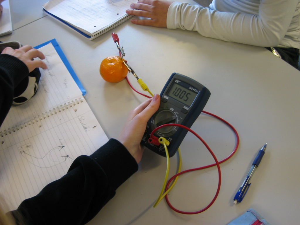

MrUrge Skrevet 13. desember 2007 Skrevet 13. desember 2007 Utstyr: Digitalt multimeter, ledninger, kobberelektrode, sinkelektrode Kjemikalier: Sitrusfrukter av ymse slag Sånn gjorde vi det, bare at her er det bare en mandarin, og får bare 1V . hw_volt_fra_mandarin.bmp
cHilfiger Skrevet 13. desember 2007 Skrevet 13. desember 2007 Utstyr: Digitalt multimeter, ledninger, kobberelektrode, sinkelektrode Kjemikalier: Sitrusfrukter av ymse slag Sånn gjorde vi det, bare at her er det bare en mandarin, og får bare 1V . Genialt, men hvordan og hvorfor skjer dette, har du evt. en rapport jeg kan lese. Det ville vært fint *foreslå for naturfag læreren vår*
MrUrge Skrevet 13. desember 2007 Skrevet 13. desember 2007 (endret) Utstyr: Digitalt multimeter, ledninger, kobberelektrode, sinkelektrode Kjemikalier: Sitrusfrukter av ymse slag Sånn gjorde vi det, bare at her er det bare en mandarin, og får bare 1V . Genialt, men hvordan og hvorfor skjer dette, har du evt. en rapport jeg kan lese. Det ville vært fint *foreslå for naturfag læreren vår* Sitrusbatteri Utstyr: Digitalt multimeter, ledninger, kobberelektrode, sinkelektrode Kjemikalier: Sitrusfrukter av ymse slag Fremgangsmåte : Vi puttet en spiker av sink og en spiker av kobber inn i sitron, appelsin, mandarin og lime. Så koblet vi på ledninger fra spikerene til det digitale multimeteret og skjekket volten vi fikk fra de forskjellige sitrusfruktene. Til slutt tok vi alle fruktene vi hadde sammen, 12 frukter, og lagde en serie mellom alle dem og skjekket volten. Resultat : Sitron= 0,976 V Appelsin = 0,988 V Mandarin = 0,988 V Lime= 0,971 V Sitrusfruktserien = 11,5 V Konklusjon : Vi kan kan få Volt av sitrusfrukter siden de er så sure i smak. Feilkilder : Sitrusfruktene kan være gamle og da gir dem ikke like mye Volt som de unge. Det er rapporten min. Endret 13. desember 2007 av MrUrge

Mannen med ljåen Skrevet 13. desember 2007 Skrevet 13. desember 2007 Sitrus er syre. De to spikrene må være av ulike metaller. I naturfagbøker for høyere klassetrinn står det hvor mange volt hvert metall leverer i forhold til en referanse. Kobber og sink er enklest å få tak i, men ikke nødvendigvis best. Det beste er å ta de metallene som representerer ytterkantene i tabellen, dvs. en som er sterkt negativ og en som er sterkt positiv. Regn ut forskjellen på de to metallene, og det er voltstyrken du får. Alle metaller virker, men noen bedre enn andre. Det viktigste er at de er ulike. To ulike mynter med dopapir imellom vil også virke, men det må være en slags syre i dopapiret. F.eks. eddikk eller sitronsyre. Disse batteriene suger ræv, men gjør du det riktig, kan du drive en kalkulator, en lysdiode eller en liten elektrisk motor med propell. Det er mulig å seriekoble dem for å få flere volt, eller parallellkoble dem for å få flere ampere. Men de kommer allikevel aldri i nærheten av et batteri fra RIMI.
