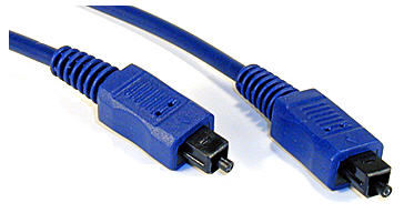

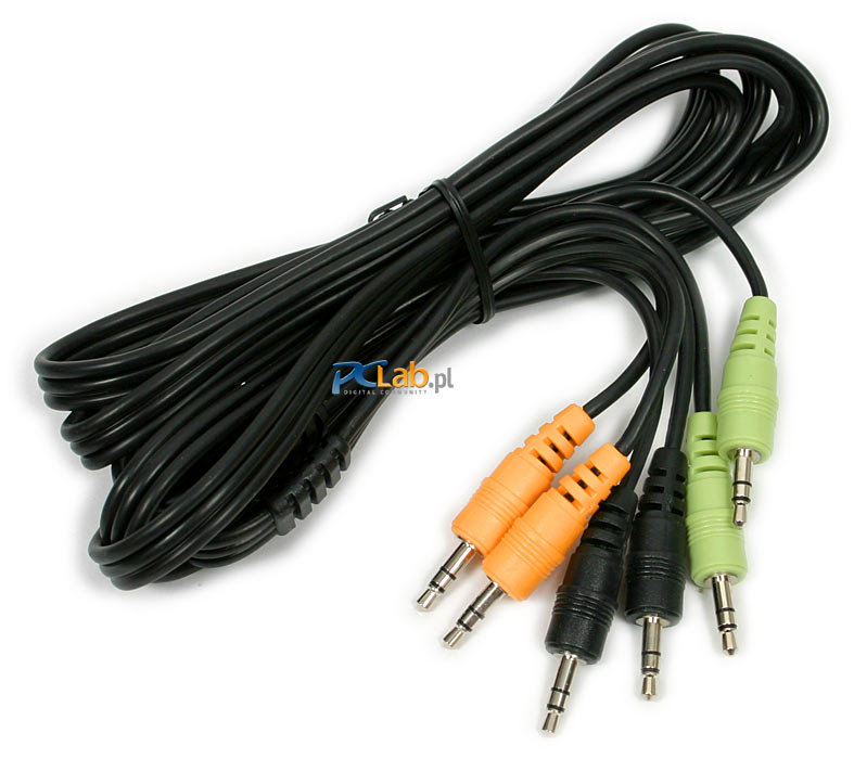

Zeph Skrevet 14. desember 2007 Skrevet 14. desember 2007 (endret) Huff, vart ein lang tråd dette. Med ditt lydkort har du kun to muligheter til å sende ut surround. 1: Analoge signaler via 3x minijack med følgande kabel: 2: Digitale signaler via S/PDIF Coaxial eller Optisk (Toslink). Du må då ha ein Creative SB X-Fi Digital I/O Modul. Og ein av følgande to kablar: Optisk (Toslink): Coaxial: Du kan ikkje få surround med kabelen du har (2xRCA til minijack), det er kun for stereo. På mottakarsida (anlegget) må du sjølvsagt ha nødvendige innganger for typane overføring nevnt over. Kva som er best er avhengig av kva anlegg du kjøper, men eg vil uansett anbefale å bruke digitale signaler sidan dei ikkje er utsatt for støy frå PC-en. Eit anlegg i prisklasse 4000 har kanskje betre DAC (digital-analog-converter) enn i lydkortet og. Lydkvaliteten er avhengig av kor god DAC du har. På PC-en er alt digitalt, lydkortet kan enten konvertere signalene til analoge og sende dei vidare på analoge utgangar, eller sende det vidare ubehandla som digitale signaler og la anlegget ta seg av konverteringen. No kjenner ikkje eg til DAC-en i lydkortet ditt, men trur ikkje den er betre enn i eit anlegg. Kjekkare med ein kabel og i staden for tre (sjølv om det er dyrare). Endret 14. desember 2007 av Zeph
krillee Skrevet 14. desember 2007 Skrevet 14. desember 2007 (endret) Heisann! Du har fått feil kabel, den kabelen du har er til analoge signaler. Den du skal ha har en phono han-plugg i hver ende. Ikke en mini-jack og 2 phono han! Digital Koax Jeg hadde samme problem som deg, med mitt lydkort. Jeg måtte kjøpe en overgang, creative I/O module. -Tet Eit:tekst er det en digital kabel? for jeg tror ikke jeg har digital inngang på surrounden... Huff, vart ein lang tråd dette. Med ditt lydkort har du kun to muligheter til å sende ut surround. 1: Analoge signaler via 3x minijack med følgande kabel: 2: Digitale signaler via S/PDIF Coaxial eller Optisk (Toslink). Du må då ha ein Creative SB X-Fi Digital I/O Modul. Og ein av følgande to kablar: Optisk (Toslink): Coaxial: Du kan ikkje få surround med kabelen du har (2xRCA til minijack), det er kun for stereo. På mottakarsida (anlegget) må du sjølvsagt ha nødvendige innganger for typane overføring nevnt over. Kva som er best er avhengig av kva anlegg du kjøper, men eg vil uansett anbefale å bruke digitale signaler sidan dei ikkje er utsatt for støy frå PC-en. Eit anlegg i prisklasse 4000 har kanskje betre DAC (digital-analog-converter) enn i lydkortet og. Lydkvaliteten er avhengig av kor god DAC du har. På PC-en er alt digitalt, lydkortet kan enten konvertere signalene til analoge og sende dei vidare på analoge utgangar, eller sende det vidare ubehandla som digitale signaler og la anlegget ta seg av konverteringen. No kjenner ikkje eg til DAC-en i lydkortet ditt, men trur ikkje den er betre enn i eit anlegg. Kjekkare med ein kabel og i staden for tre (sjølv om det er dyrare). ok, men jeg tror ikke jeg har digital inngang, så hva kan jeg gjøre da for å få surround? er ikke så opptatt om lyden blir litt klarere og bedre i digitalt, bare at jeg får surround lyd Endret 14. desember 2007 av engjac
Zeph Skrevet 14. desember 2007 Skrevet 14. desember 2007 Kva anlegg skal du kople dette til? Om du ikkje har digital inngang må du bruke kabelen eg viste øverst, 3x minijack.
krillee Skrevet 14. desember 2007 Skrevet 14. desember 2007 Kva anlegg skal du kople dette til? Om du ikkje har digital inngang må du bruke kabelen eg viste øverst, 3x minijack. ok, har et Philips LX3600D anlegg takker for raskt svar! ps: trur du jeg får kjøpt en sånn 3Xminijack kabel hos elkjøp/expert?
