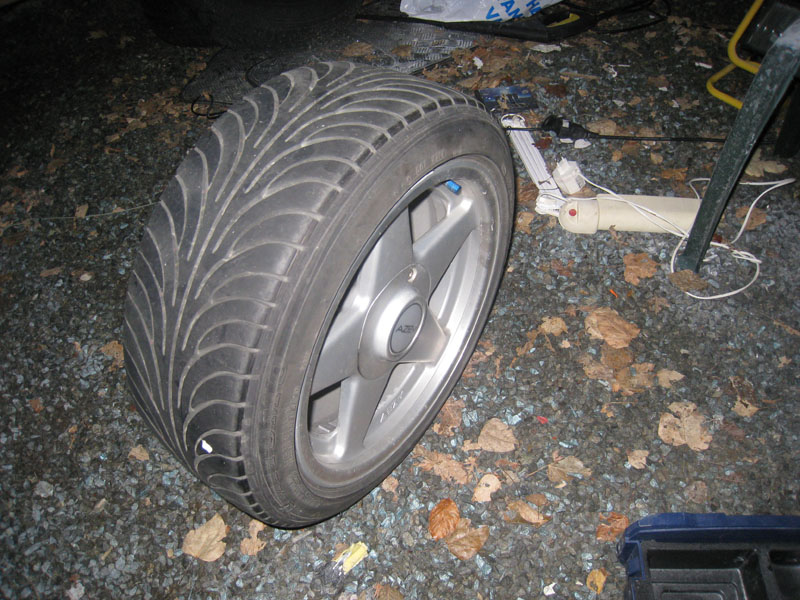

Mr. Bojangles Skrevet 9. desember 2007 Skrevet 9. desember 2007 Har felger med polert kant, Azev A. Denne har blitt litt "grumsete" med årene. Hvordan kan jeg få tilbake glansen i den?
ChristR Skrevet 9. desember 2007 Skrevet 9. desember 2007 Metalpolish. Du kan f.eks bruke Autosol, eller gå for mildere polisher.
Mr. Bojangles Skrevet 9. desember 2007 Forfatter Skrevet 9. desember 2007 Metalpolish. Du kan f.eks bruke Autosol, eller gå for mildere polisher. Ok, bør jeg pusse med våtslip først? Kan jeg bruke poleringshode på dremmelen med Autosol f.eks? Har nemlig en tube liggende. Takk for svar!
ChristR Skrevet 9. desember 2007 Skrevet 9. desember 2007 Er det høyglanspolert aluminium går det å våtslipe med f.eks 2500 GRIT.Men det virker unødvendig, da det virker som det er oksidering du har. Det er ikke sikkert du trenger å gå på så grovt som med dremel heller. Prøv med en pad eller klut.
Mr. Bojangles Skrevet 9. desember 2007 Forfatter Skrevet 9. desember 2007 (endret) Er det høyglanspolert aluminium går det å våtslipe med f.eks 2500 GRIT.Men det virker unødvendig, da det virker som det er oksidering du har. Det er ikke sikkert du trenger å gå på så grovt som med dremel heller. Prøv med en pad eller klut. Ok, da prøver vi i morgen. Er vel mest oksidering og bremsestøv og drit. Senter er pulverlakkert, men hele kanten er i utgangspunket polert. Skal prøve meg frem i morgen. Takk for hjelpen. Endret 9. desember 2007 av EvenT
