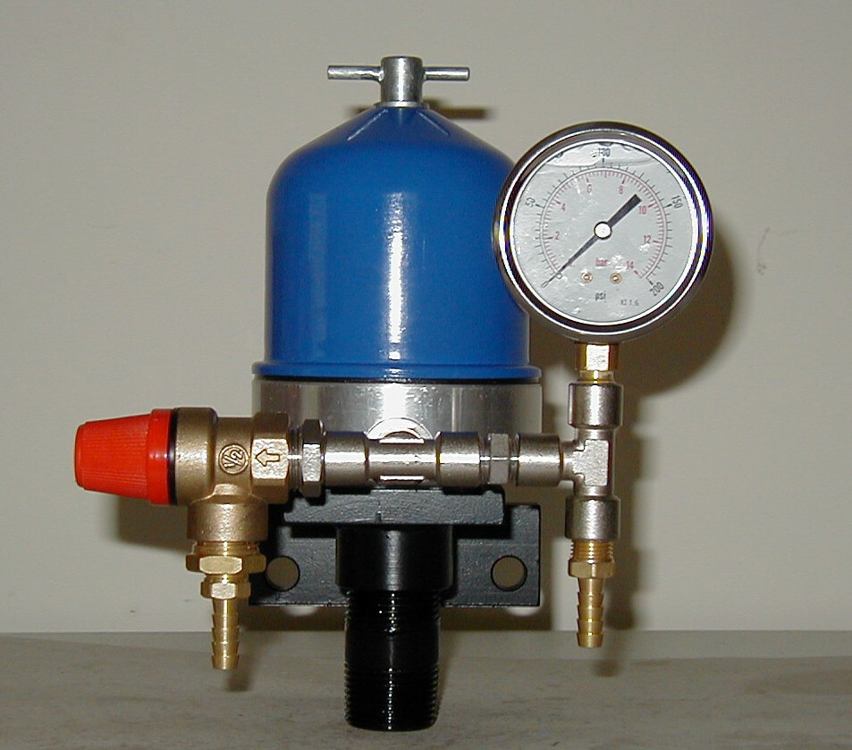

Ducato Skrevet 10. januar 2009 Forfatter Skrevet 10. januar 2009 Hei! tror ikke det er noen intressegruppe i Norge enda, men det finnes en i Sverige. Derimot er det mange som allerede har bygget om sine biler og kjører på både ren matolje og biodiesel. Selv har jeg kjørt 33000 km på ren matolje med konvertert motorrom og egen matoljetank. Her er lenk til Sverige: http://hemmagjordbiodiesel.egetforum.se/forum/ Her er lenk til Selko Motor i Norge som selger sentrifuger og konverteringsutstyr: http://selkomotor.no/page10.html Klikk på "WEBSHOP" så kommer du til konverteringsgreiene. Ikke alt er opplagt pr dato (10.1.09) men det kommer. også http://autos.groups.yahoo.com/group/Alternativt/ der det finns tekst på svensk og flere fotoalbum med bilder fra konverterte biler og tilbehør. Man må registrere seg for å se fotoalbumene. Så vil du kjøre bil til en krone liter'n så der det bare å sette igang.
Ducato Skrevet 12. januar 2009 Forfatter Skrevet 12. januar 2009 Hei! tror ikke det er noen intressegruppe i Norge enda, men det finnes en i Sverige. Derimot er det mange som allerede har bygget om sine biler og kjører på både ren matolje og biodiesel. Selv har jeg kjørt 33000 km på ren matolje med konvertert motorrom og egen matoljetank. Her er lenk til Sverige: http://hemmagjordbiodiesel.egetforum.se/forum/ Her er lenk til Selko Motor i Norge som selger sentrifuger og konverteringsutstyr: http://selkomotor.no/page10.html Klikk på "WEBSHOP" så kommer du til konverteringsgreiene. Ikke alt er opplagt pr dato (10.1.09) men det kommer. også http://autos.groups.yahoo.com/group/Alternativt/ der det finns tekst på svensk og flere fotoalbum med bilder fra konverterte biler og tilbehør. Man må registrere seg for å se fotoalbumene. Så vil du kjøre bil til en krone liter'n så der det bare å sette igang. NY WEBBSHOP med konvertingsytstyr opplagt. www.selkomotor.no/page11.html

apegryn Skrevet 19. juli 2009 Skrevet 19. juli 2009 (endret) Vil du gå videre på å kjøre på KUN matolje, kan du konvertere bilen slik at matoljen varmes opp av kjølevannet så du har 70 grders varm matolje inn i motorn. Høne-og-egg prinsippet?: Hvordan kan en varme matoljen med kjølevannet, når kjølevannet blir varmet opp av motoren? Og hva med oljen som ligger i slangene, drivstoffilteret og tanken? Og det beste av alt, oljen er gratis!Gratis? JA, den er gratis, kjør runt til thai- kinaresturanger, pizzeriaer og samle inn oljen de kaster, De blir glade for at du henter det, for de må selv betale for å få den henta. ... ... Skal du rengjøre oljen selv, bør du ha en garasje, ett oljefat eller to, ett varmelement fra en varmvannsbereder, noen plastdunker og så sentrifugen da. Du går langt med å kalle slik olje gratis, og utgir det for å være grønnere enn det er. Du bruker energi (og dermed drivstoff og utslipp) når du: Kjører rundt til resturanter. Når du varmer opp varmtvannsberederen, og når du sentrifugerer oljen. Fordel engangsbeløpet for konvertering og utstyr på hvor mye en har tenkt å bruke dette. I tillegg til arbeidet ditt som du bruker kalorier og tid (=penger) på. Regn sammen alt av strøm, drivstoff, slitasje, innkjøp, arbeid med matolje, kontra fylle på bensinstasjonen, så er det kanskje like greit å droppe det likevel. --- Jeg har ikke regnet på dette, og det er nok til syvende og sist noe billigere med matolje, men de som skryter matolje i været, tar med alle de gode effektene, og unnlater de dårlige. Det er ikke enstydig med matolje, det gjelder alle alternative motorer. Jeg måtte le godt når jeg så at motorer som gikk på vann ble tatt seriøst av et nyhetsbyrå. Det reportasjen glemte å nevne, var at slike biler trenger mer energi å bryte opp vannet til hydrogen, enn det produserer. I realiteten en elbil med dårligere effekt. Endret 19. juli 2009 av apegryn
