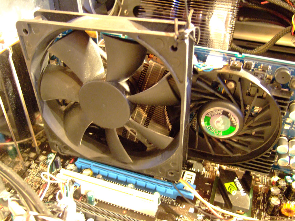

edit3: har nå motert en 120mm på "ribba" :D gikk ned fra ca 46-47c til omlag 42c idle. 48 full load under rthdribl/3dmark06.
