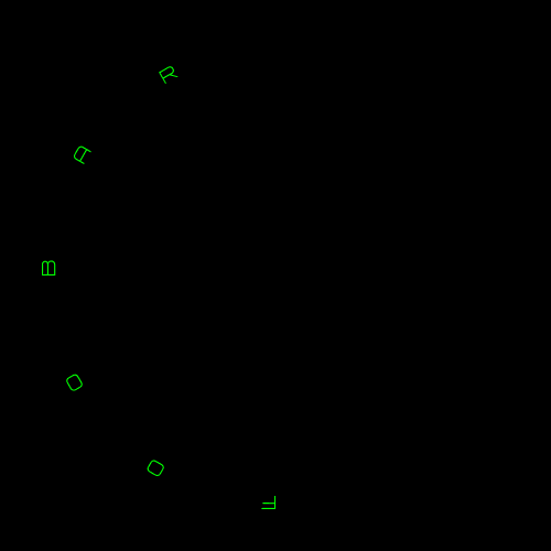

itsmebth Skrevet 3. desember 2007 Rapporter Del Skrevet 3. desember 2007 Det virker ikke som GD kan tegne skrå tekst. Her er noe jeg satt å fikla med i går, men ikke fikk til å virke. Etter en kjapp tur innom php.net viste de seg at sin bruker radianer, mens jeg brukte grader... <?php error_reporting(E_ALL | E_STRICT); if(!isset($_GET['noheader'])) header('Content-Type: image/png'); function imagecurvedstring($image, $font, $x, $y, $string, $color, $radius, $start, $end){ $len = strlen($string); $dist = ($start - $end) / $len; for($i = 0; $i < $len; $i++){ imagechar($image, $font, $x + sin(deg2rad($start + ($dist * $i))) * $radius, $y + cos(deg2rad($start + ($dist * $i))) * $radius, $string[$i], $color); } } $im = imagecreate(500, 500); $bg = imagecolorallocate($im, 0, 0, 0); $black = imagecolorallocate($im, 0, 255, 0); imagecurvedstring($im, 5, 250, 250, 'FOOBAR', $black, 200, 270, 90); imagepng($im); imagedestroy($im); ?> Resultat: Lenke til kommentar
Blaster2k Skrevet 3. desember 2007 Forfatter Rapporter Del Skrevet 3. desember 2007 itsmebth: stilig! btw: http://no.php.net/manual/en/function.imagettftext.php <- har en atributt for å rotere teksten. Lenke til kommentar

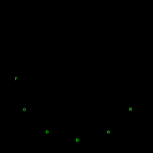

itsmebth Skrevet 3. desember 2007 Rapporter Del Skrevet 3. desember 2007 <?php error_reporting(E_ALL | E_STRICT); if(!isset($_GET['noheader'])) header('Content-Type: image/png'); function imagecurvedstring($image, $size, $x, $y, $color, $font, $string, $radius, $start, $end, $reversed = false){ $len = strlen($string); $dist = ($start - $end) / $len; for($i = 0; $i < $len; $i++){ imagettftext($image, $size, $start + ($dist * $i) + ($reversed ? 180 : 0), $x + sin(deg2rad($start + ($dist * $i))) * $radius, $y + cos(deg2rad($start + ($dist * $i))) * $radius, $color, $font, $string[$i]); } } $im = imagecreate(500, 500); $bg = imagecolorallocate($im, 0, 0, 0); $black = imagecolorallocate($im, 0, 255, 0); imagecurvedstring($im, 16, 250, 250, $black, './HURTM___.TTF', 'FOOBAR', 200, 0, 180, true); imagepng($im); imagedestroy($im); ?> Lenke til kommentar

Blaster2k Skrevet 3. desember 2007 Forfatter Rapporter Del Skrevet 3. desember 2007 Se der ja! Kjempestilig itsmebth. Har ikke triognometrien så friskt i minnet at jeg forstår logikken 100%, men det funker jo. *Imponert* =) Jeg sa tidligere: Den som kommer med en løsning skal få en premie i posten Så om du vil ha en overaskelse i posten så PM adressen din til meg så skal jeg sende Lenke til kommentar
