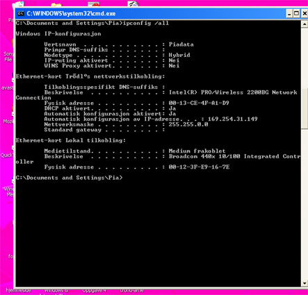

PiaJenta Skrevet 7. desember 2007 Forfatter Skrevet 7. desember 2007 haha nei nei Norton holder jeg meg unna.. har comodo da..og SUPER Antispyware... her er pinginga:
ThorB Skrevet 7. desember 2007 Skrevet 7. desember 2007 (endret) haha nei nei Norton holder jeg meg unna.. har comodo da..og SUPER Antispyware... her er pinginga: hehe det der er ikke pininga. det der er ipconfig.. men uansett problemet ditt lyser som et rødt lys for meg der. du har av en grunn ikke fått tildelt gateway adresse. uten den fungerer ikke internett. du har heller ikke fått tildelt dns servere heller. og da fungerer heller ikke domene navn.. slik som vg.no prøv å kjøre ipconfig igjen når internett fungerer igjen! så finner vi sikkert ut hva som er forskjellen Endret 7. desember 2007 av thor918
Lars Dongeri Oppholdsnes Skrevet 8. desember 2007 Skrevet 8. desember 2007 Når du har 169.xxx adresse som her så har du ikke forbindelse med nettverket. Derfor får du naturigvis ikke opp gateway til internett heller. Prøv å bytte navn på nettverket ditt (SSID) til noe nytt når du får logget inn på routeren. Deretter så kan du prøve å stoppe Wireless Zero Config. Startmeny, kjør, services.msc Scroll helt nederst og stopp og deaktiver tjenesten. Fungerer det bedre nå?
ThorB Skrevet 8. desember 2007 Skrevet 8. desember 2007 Når du har 169.xxx adresse som her så har du ikke forbindelse med nettverket.Derfor får du naturigvis ikke opp gateway til internett heller. Prøv å bytte navn på nettverket ditt (SSID) til noe nytt når du får logget inn på routeren. Deretter så kan du prøve å stoppe Wireless Zero Config. Startmeny, kjør, services.msc Scroll helt nederst og stopp og deaktiver tjenesten. Fungerer det bedre nå? Til La7dfa: takker for at du pekte ut dette. er ikke så superkjent med trådløsenettverk.. så her har jeg ennå litt å lære. men hvis jeg ikke tar helt feil, så kan du ha forbindelse med nettverket og alikevel få denne ipadressen på nettverkskortet.. men du kan være sikker på at pcen ikke har fått adressen fra dhcp... så hvis du har konfigurert denne pcen med statisk ip, så kan det være at ting fungere som den skal. korrekt? http://www.computing.net/networking/wwwboa...orum/22962.html Til trådstarter: Prøv det La7dfa anbefalte, så ser vi hvordan det går.
Lars Dongeri Oppholdsnes Skrevet 8. desember 2007 Skrevet 8. desember 2007 Hvis du ser en slik 169.xxx adresse så er den en adresse som Windows tildeler maskinen pga den ikke får kontakt med DHCP-server i router eller tilsvarende. Det har forsåvidt ikke noe å gjøre med om det er kablet eller trådløst nettverk å gjøre. Man kan selvsagt sette en 169.xxx statisk også, men det er nok ikke ofte det skjer Tipsene jeg kom med er litt gjetting, men vi får se hva som skjer om det testes Vi som henger rundt her inne lærer jo litt hver eneste dag! Jeg var temmelig blank på datanettverk for noen år siden og det meste har jeg lært ved å lese poster her og google litt. Men det er tilsynelatende et område som man aldri blir helt utlært på...

Lars Dongeri Oppholdsnes Skrevet 9. desember 2007 Skrevet 9. desember 2007 Enten så må du koble deg opp mot nettverket med kabel eller trådløst. Gå så i Windows - START - KJØR... og skriv CMD <enter> I det sorte vinduet skriver du IPCONFIG <enter> Se etter adressen til standard gateway. Dette er adressen til routeren. Den starter enten med 10.xxx eller 192.xxx. Ofte så er den 192.168.1.1. Du skriver så inn denne adressen øverst i nettleseren (det det står https://www.diskusjon.no/index...... nå.) Da vil du kunne logge inn på routeren med riktig valg av bruker/passord. Se så etter WLAN eller Wireless og endre SSID til noe nytt og lett gjenkjennelig for deg.
