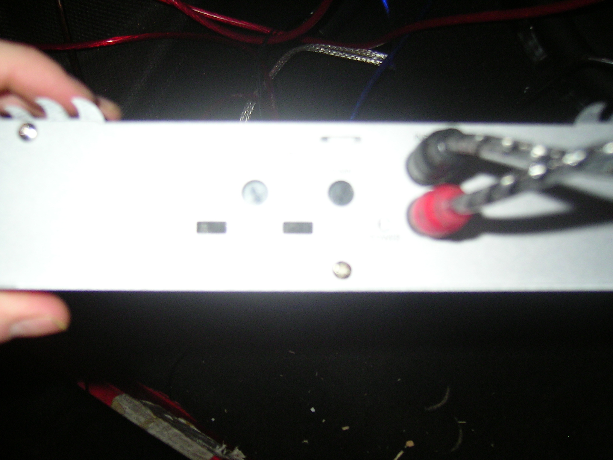

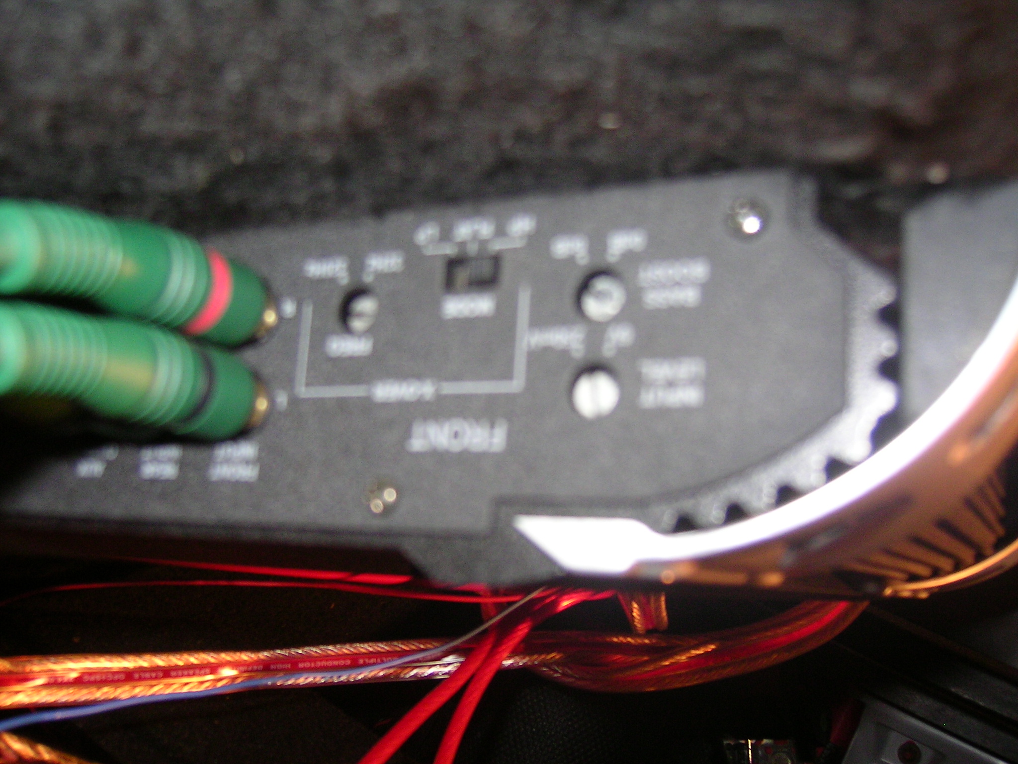

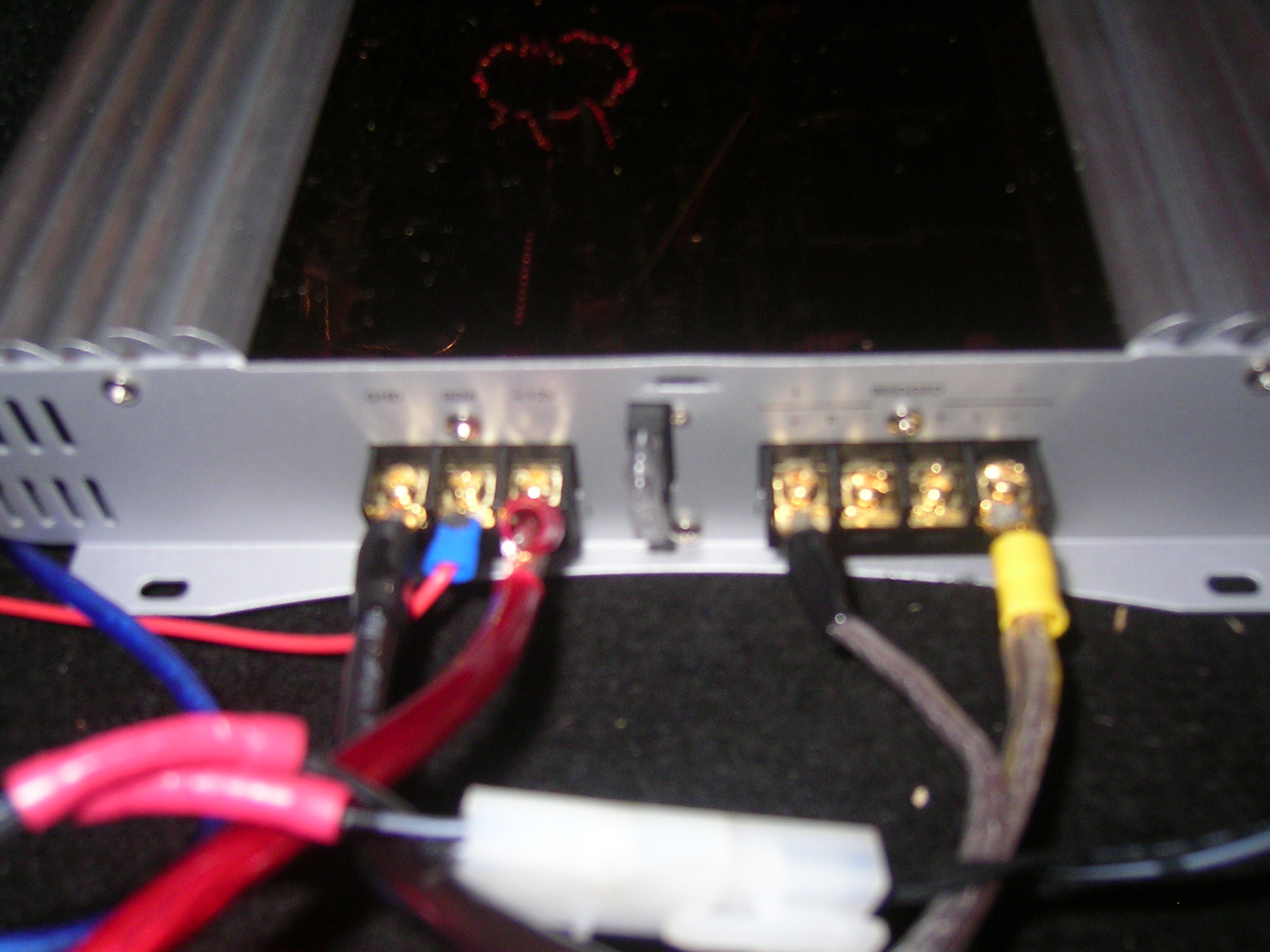

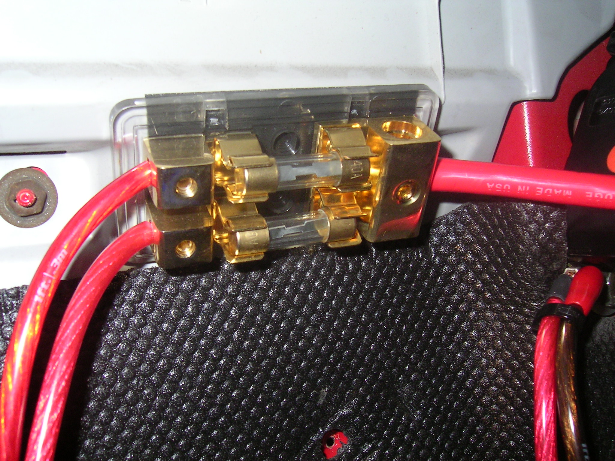

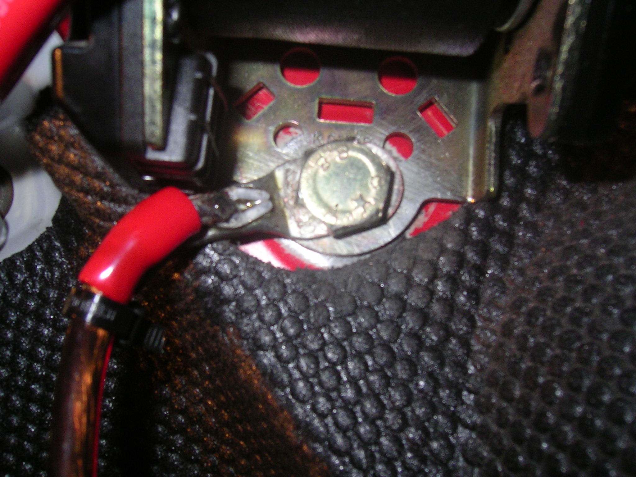

spøkelset Skrevet 9. desember 2007 Forfatter Skrevet 9. desember 2007 (endret) Prøvde du å mate signalene direkte til subforsterkaren i staden for å gå via den andre? Det er ikkje ein innstilling på forsterkaren for å slå på Aux out? Hva mener du med å mate signalene direkte til subforsterkeren? Er alle mulige slags brytere du kan vri rundt på begge forsterkerene, men ingen som heter noe med "aux out". Legger ved noen bilder jeg har tatt: Endret 9. desember 2007 av Sponplanken

spøkelset Skrevet 10. desember 2007 Forfatter Skrevet 10. desember 2007 Var ute en tur og prøvde ut litt nå. Liste over hvilke brytere som er stillbare på hver forsterker: Subforsterker: -bryter som veksler mellom 320 Hz og 30 Hz - Vribryter som er merket "gain". Står stilt ca i midten -Bryter som veksler mellom 6/0 dB. Høytalerforsterker: -Bryter som er merket "input Level". Veksler mellom 6/32 - Bryter som heter "mode". Veksler mellom LP,FLAT,HP - Bryter merket "bass boost". Veksler mellom 0/6 dB Disse bryterene er stillbare for både "front" og "rear", altså det er to av hver av bryterene på høytalerforsterkeren. Prøvde å spille med bryteren stilt på både HP,LP og flat, men ingen resultat. Går ut ifra at jeg har koblet rett (+/-) Da begge forsterkerene lyser. Fikk ike sjekket på spilleren da jeg ikke fikk den ut Får prøve imorra når jeg har bedre verktøy...
