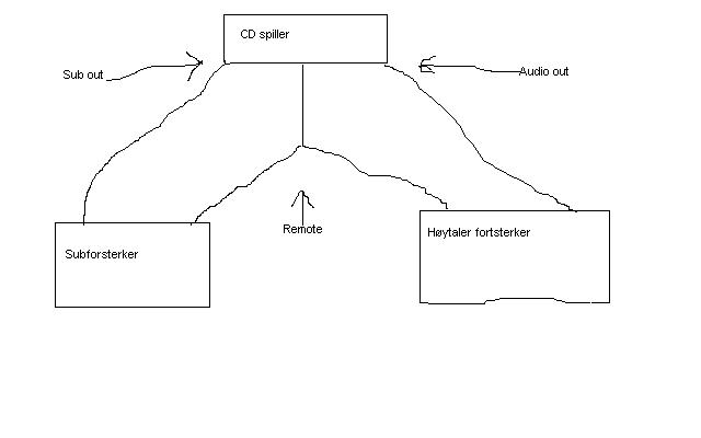

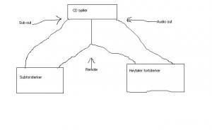

daruu Skrevet 1. desember 2007 Skrevet 1. desember 2007 (endret) Jeg regner med at du har subwoofer out på spilleren din? Isåfall koble den i inn linja på forsterkeren Angående remoten så kan du jo lodde på en splitter som splitter den, så drar du ene ledningen til forsterkeren som driver høytalerne og den andre delen til den som driver subwooferen Jeg skulle tro at dette virker, men kan ikke garantere da jeg ikke har prøvd akkurat dette selv edit: prøvde meg på ett skjema i paint. obs! touchpad = ikke så rette streker Men det er vel sånn ca forståelig hva jeg mener Endret 1. desember 2007 av daruu

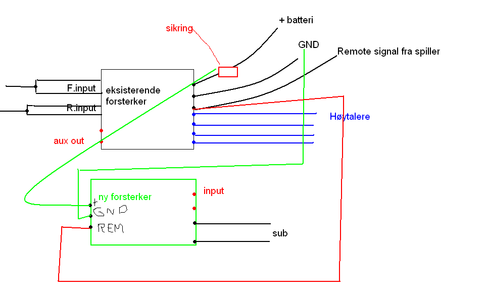

spøkelset Skrevet 3. desember 2007 Forfatter Skrevet 3. desember 2007 Har laget et skjema nå. kan noen sjekke om det er korrekt? koblingsskjema.bmp

spøkelset Skrevet 3. desember 2007 Forfatter Skrevet 3. desember 2007 Har laget et skjema nå. kan noen sjekke om det er korrekt? koblingsskjema.bmp Lurer på noe annet også: ser at høytalerutganene på forsterkeren kun går til høytalerne i hattehyllen. Betyr det at de andre kun er drevet av spilleren?
Zeph Skrevet 3. desember 2007 Skrevet 3. desember 2007 Sannsynlegvis ja. Eg vil tru bilen kom med 4 høgtalere, to framme og to bak. Forrige eigar satte nye i hattehylla og putta forsterkar på dei. Dei fire originale går nok framleis på spelaren.
spøkelset Skrevet 3. desember 2007 Forfatter Skrevet 3. desember 2007 (endret) Sannsynlegvis ja. Eg vil tru bilen kom med 4 høgtalere, to framme og to bak. Forrige eigar satte nye i hattehylla og putta forsterkar på dei. Dei fire originale går nok framleis på spelaren. Er isåfall 6 andre som går på spilleren skal det strekkes ledninger mellom "aux out" på den eksisterende forsterkeren til input på den nye? Eller pmå det strekkes ledninger fra spilleren til "input" på den nye forsterkeren? Endret 3. desember 2007 av Sponplanken

spøkelset Skrevet 3. desember 2007 Forfatter Skrevet 3. desember 2007 Okey, er dei små? Opp til 5cm i diameter? Då er det ein diskant. I ein bil er det ofte oppdelt på den måten, frontsettet går ut frå spelaren som ein høgtalar, gjennom eit delefilter som sender dei høgre frekvensane til diskanten og dei låge til "høgtalaren", eventuelt mellomtoneelementet. Derfor er nevnte dei fire framme som to, det er liksom ein høgtalar delt i to separate delar, ofte kalt eit frontsett. De er ganske små ja. Stemmer sikkert at det er diskant Men, dersom du ser på koblingsskjemaet mitt, skal det ikke strekkes ledninger mellom "aux out" på den eksisterende forsterkeren til "input" på den nye forsterkeren. Eller er remoten det eneste som skal forbinne disse to?
Zeph Skrevet 3. desember 2007 Skrevet 3. desember 2007 Du må jo tilføre forsterkaren eit signal, det skal på input. Om du har Aux Out på den eksisterande forsterkaren antar eg det er ein hjelpeutgang som kan koplast til f.eks. ein subwoofer. Så lenge den ikkje går gjennom eit filter som filtrerer ut feil frekvens skal det gå bra, men då er det ein forutsetning at du har eit LPF (low-pass filter) som kun sender dei låge frekvensane (f.eks. under 80Hz) til subwooferen. Ein del spelarar har ein eigen subwooferutgang som kan styrast direkte frå spelaren. Om du vidaresender signalet frå den eksisterande forsterkaren vil volumet frå spelaren bli styrt frå same kjelde som hattehyllehøgtalarane, men det bør ikkje være noko problem, med mindre du har tenkt å skru av og på/opp og ned bassen ofte. Den kan justerast på forsterkaren, men ikkje individuelt frå spelaren. Viktigaste å vite er om den eksisterande forsterkaren sender signalet gjennom eit filter (noko den sannsynlegvis ikkje gjer). Aux, som står for Auxillary betyr eit hjelpesystem, den er derfor sikkert uavhengig av filteret på forsterkaren.
