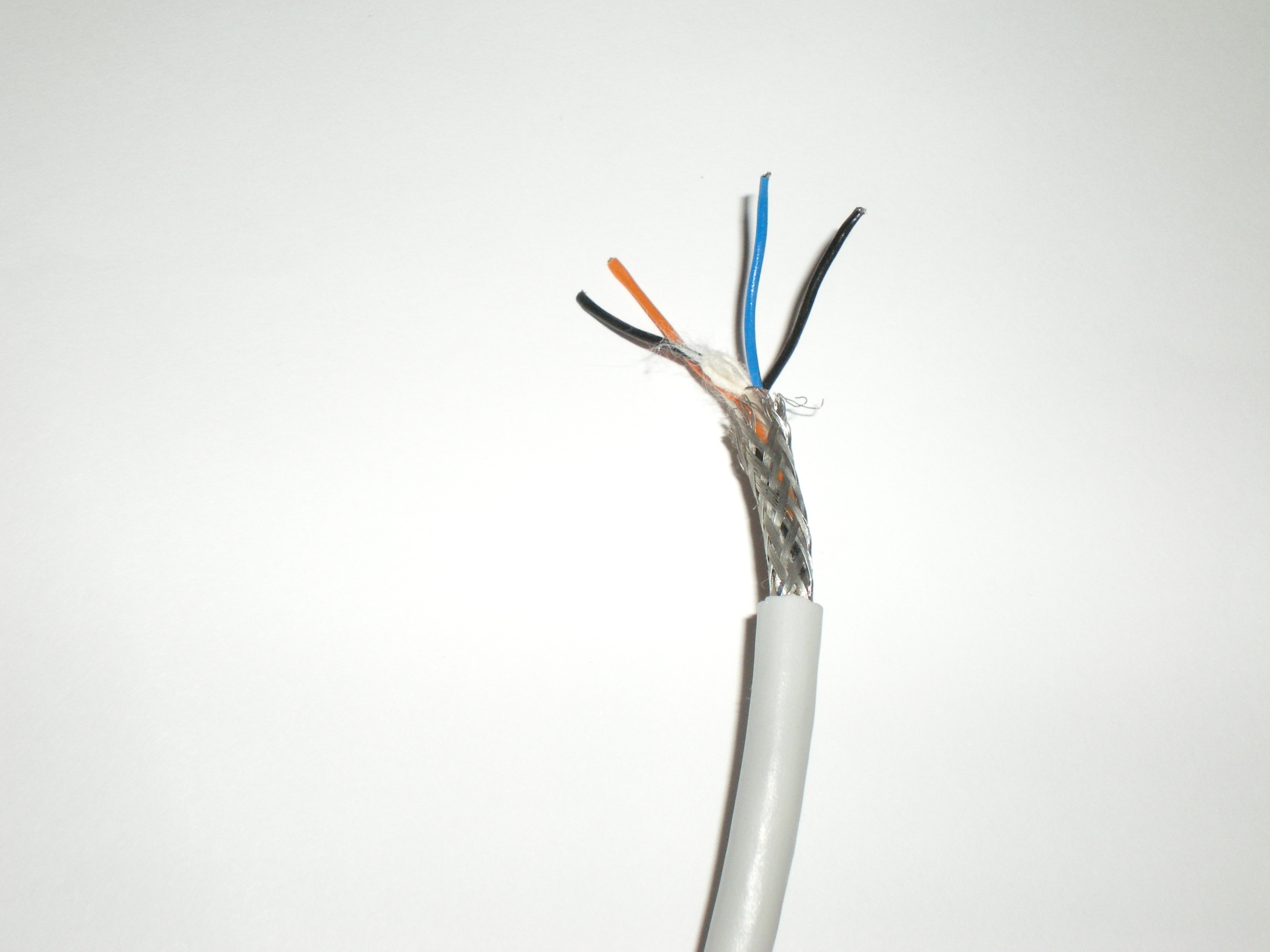

Har lagt en skjerma kabel, (fletta skjerm utenpå), med 4 ledere inni.

Kabel med fire ledere høres ikke så veldig audiokabel ut, men jeg kan ta feil.
Hvordan ser kabelen ut?
Ulyd kan skyldes dårlig skjerming, føring av kabel nær andre kabler som "støyer" eller bruk av feil ledere i kabelen.
Brukte nemlig noe jeg fant, som jeg hadde liggende noen meter av. syns den så ganske grei ut.
Virker ikke som de 2 parene er fletta, ei heller skjermet fra hverandre.
skal prøve i morra og terminere, og være ganske nøye.
Slik ser kabelen ut:
Ser ut som en PTS 2par. Sikkert ikke beste kabelen i verden til å overføre analog lyd, men det skal ikke bli så ille som du beskriver.
Hvor på minijacken tar du å terminerer skjermen?

Jeg prøvde med en stump, på ca. 2m.
Terminerte (loddet) en minijack i hver ende (han og hun), og koblet mellom laptop og forsterker for og teste.
Sukse! lyden ble veldig bra (jeg syns det, kanskje en pirkete wannabe ikke syns det)
Men, blir spennende når jeg skal terminere den som går fra rommet mitt og ut til stua. den er ca. 15m lang. :p
