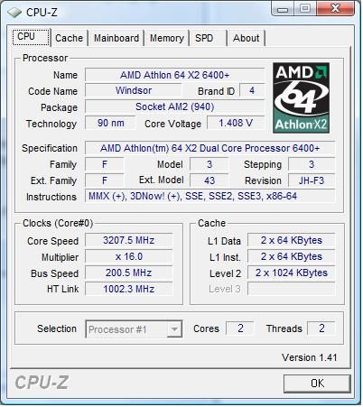

Har hørt snakk om at denne prosessoren 6400+ Black Edition ikke er låst, stemmer dette ?
har ihvertfall ikke noe mulighet på mitt Asus M2R32-MVP hk å sette opp multiplier'n høyere enn standard 16x
blir jo ellers litt begrenset, når man kun har mulighet til å justere fsb'n, etc..

Dette er kommet helt feil ut på et eller annet vis, jeg vet ikke hvorfor man tror 6400+ har åpen MP. Den er ivertfall låst oppover.
Om dette er en bug, eller intensjonen vet jeg ikke. Det kunne kansje vert fikset med en bios update, men så langt har det ikke hjelpt meg.

Mest sannsynelig vil du ikke klare å klokke en 6400 mer enn til 3,5GHz allikevel, og da har du med 16x multi bare klokket htt til under 219.. Det klarer alle hovedkort uten å måtte øke spenningene noe..
