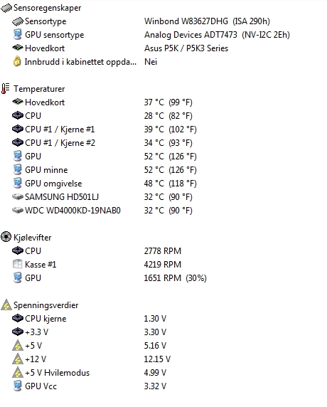

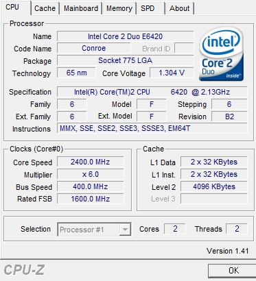

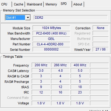

Athelas Skrevet 19. november 2007 Skrevet 19. november 2007 Jeg har altså prøvd å overklokke via BIOS på mitt Asus P5K Deluxe kort, da jeg har hørt at det har gode overklokkingegenskaper. Det er lenge siden sist jeg holdt på med dette, så jeg har lest gjennom en rekke tråder for å finne mer ut av det (bl.a. stickies herfra). Som litt halvveis noob på dette området, så hadde jeg håpet å få litt tilbakemeldinger på hvordan ting ser ut når dere tar følgende screenshots i betraktning? Er det noe jeg bør endre/gjøre annerledes?
Athelas Skrevet 20. november 2007 Forfatter Skrevet 20. november 2007 Har opplevd en del bluescreens jeg ikke har hatt før allerede. Noen som vet hva det kan skyldes?
Pastafarian Skrevet 20. november 2007 Skrevet 20. november 2007 Du kan kanskje se om det blir bedre om du skrur av Eist i bios. Hvilke minnebrikker har du? Geil PC6400 ultra skal ha ca 2,1 v på 4-4-4-12@800MHz. Ser du bruker 5-5-5-15, spenning?
HøttenTøtt Skrevet 20. november 2007 Skrevet 20. november 2007 (endret) Hva slags program brukte du på de to første bildene? Har ikke greie på klokking men har fått min E6600 til 3Ghz stabilt med , den ligger på rundt 35idle og 50 på full trøkk. Har spenning på 1,26 Lykke til videre EDIT: Jeg fikk blue screen 2 ganger grunnent for lav spenneing, prøv å skru den et hakk høyere Endret 20. november 2007 av HøttenTøtt
Athelas Skrevet 20. november 2007 Forfatter Skrevet 20. november 2007 Hva slags program brukte du på de to første bildene? Har ikke greie på klokking men har fått min E6600 til 3Ghz stabilt med , den ligger på rundt 35idle og 50 på full trøkk. Har spenning på 1,26 Lykke til videre EDIT: Jeg fikk blue screen 2 ganger grunnent for lav spenneing, prøv å skru den et hakk høyere Hva er et hakk da? Jeg har brukt henholdsvis Everest og CPU-Z som programmer.
HøttenTøtt Skrevet 20. november 2007 Skrevet 20. november 2007 Hva slags program brukte du på de to første bildene? Har ikke greie på klokking men har fått min E6600 til 3Ghz stabilt med , den ligger på rundt 35idle og 50 på full trøkk. Har spenning på 1,26 Lykke til videre EDIT: Jeg fikk blue screen 2 ganger grunnent for lav spenneing, prøv å skru den et hakk høyere Hva er et hakk da? Jeg har brukt henholdsvis Everest og CPU-Z som programmer. I min bios går jeg inn på voltag control eller noe lignende og der står det Vcore eller core voltage, den står på auto viss du ikke har still på noe, viss du tar på manuel så kan du styre der OBS Må være forskiktig så du ikke setter den for høyt, bedre for lavt enn for høyt Lykke til
Athelas Skrevet 21. november 2007 Forfatter Skrevet 21. november 2007 Hva slags program brukte du på de to første bildene? Har ikke greie på klokking men har fått min E6600 til 3Ghz stabilt med , den ligger på rundt 35idle og 50 på full trøkk. Har spenning på 1,26 Lykke til videre EDIT: Jeg fikk blue screen 2 ganger grunnent for lav spenneing, prøv å skru den et hakk høyere Hva er et hakk da? Jeg har brukt henholdsvis Everest og CPU-Z som programmer. I min bios går jeg inn på voltag control eller noe lignende og der står det Vcore eller core voltage, den står på auto viss du ikke har still på noe, viss du tar på manuel så kan du styre der OBS Må være forskiktig så du ikke setter den for høyt, bedre for lavt enn for høyt Lykke til Satte opp voltspenningen til 1.3 ved overklokking, da den tidligere hadde stått på 1.1, eller noe. Den står fortsatt på 1.3v. Burde ikke det holde, eller?
Gjest Slettet+6132 Skrevet 21. november 2007 Skrevet 21. november 2007 (endret) Satte opp voltspenningen til 1.3 ved overklokking, da den tidligere hadde stått på 1.1, eller noe. Den står fortsatt på 1.3v. Burde ikke det holde, eller? Er ikke 1,3v standardspenningen for disse? eller husker jeg helt feil nå? Endret 21. november 2007 av Slettet+6132
Athelas Skrevet 21. november 2007 Forfatter Skrevet 21. november 2007 Satte opp voltspenningen til 1.3 ved overklokking, da den tidligere hadde stått på 1.1, eller noe. Den står fortsatt på 1.3v. Burde ikke det holde, eller? Er ikke 1,3v standardspenningen for disse? eller husker jeg helt feil nå? Tror bare den sto på litt over 1.1v. Men uansett... Ser alt annet greit ut i de diagnosevinduene over? Er multiplier/ram-timings ok, eller?
zIUx Skrevet 22. november 2007 Skrevet 22. november 2007 (endret) Det er ikke noe farlig å skru ov spenningen. Den klarer mye!! Det er varmen som blir produsert som er "farlig" etter hvert. Bra kjøle-utstyr er tingen da.. Skru opp å pass på idle\load temp Bruk CoreTemp til å overvåke.. Temp burde ikke komme opp på 80+, helst holde seg 60++ ved load. Min gamle E6420 kjørte stabilt på 3,2ghz med Noctua U12 som jeg fortsatt bruker. Endret 22. november 2007 av zIUx
