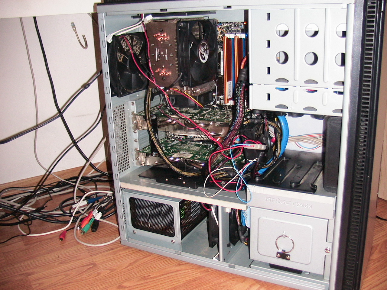

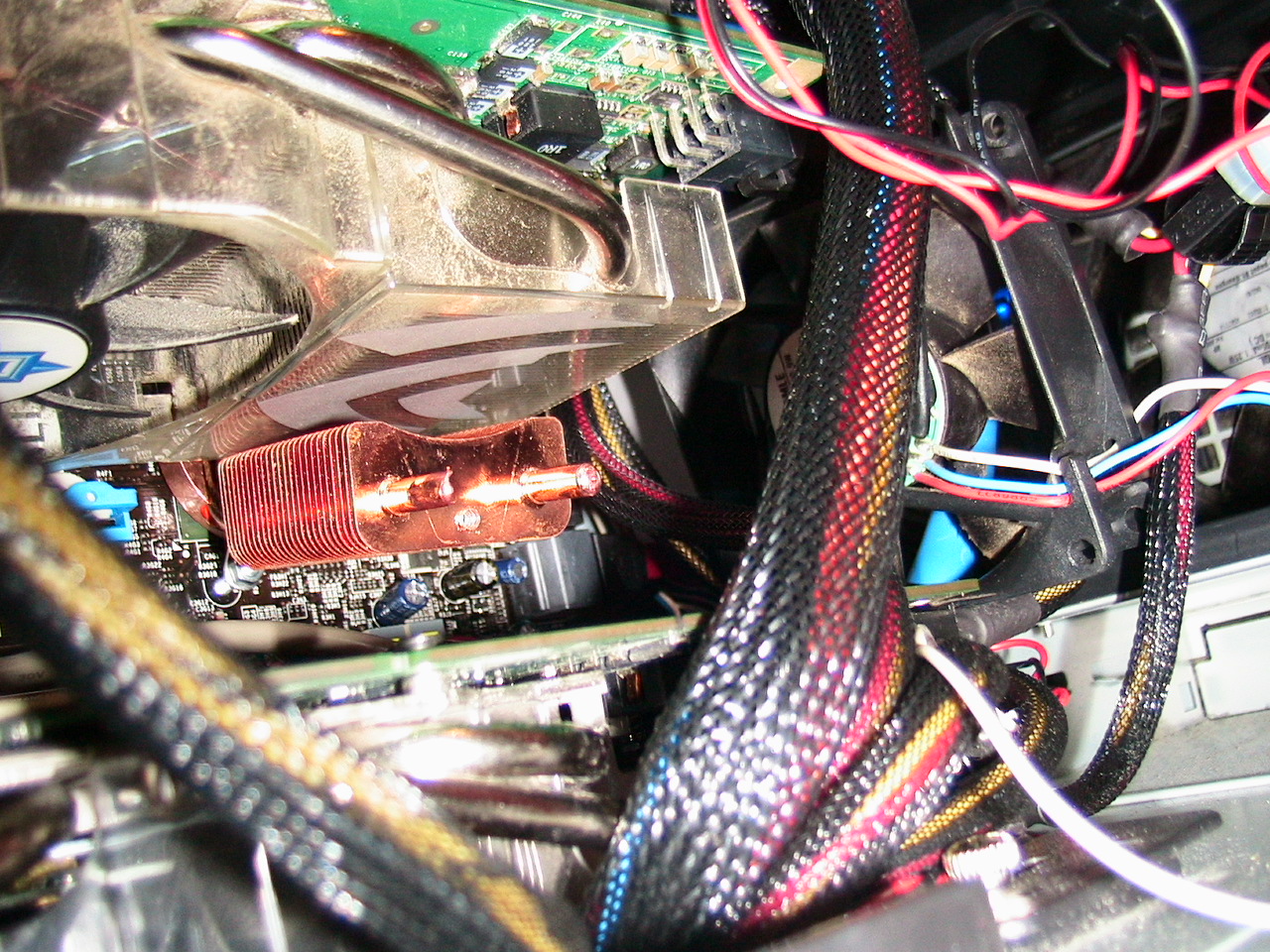

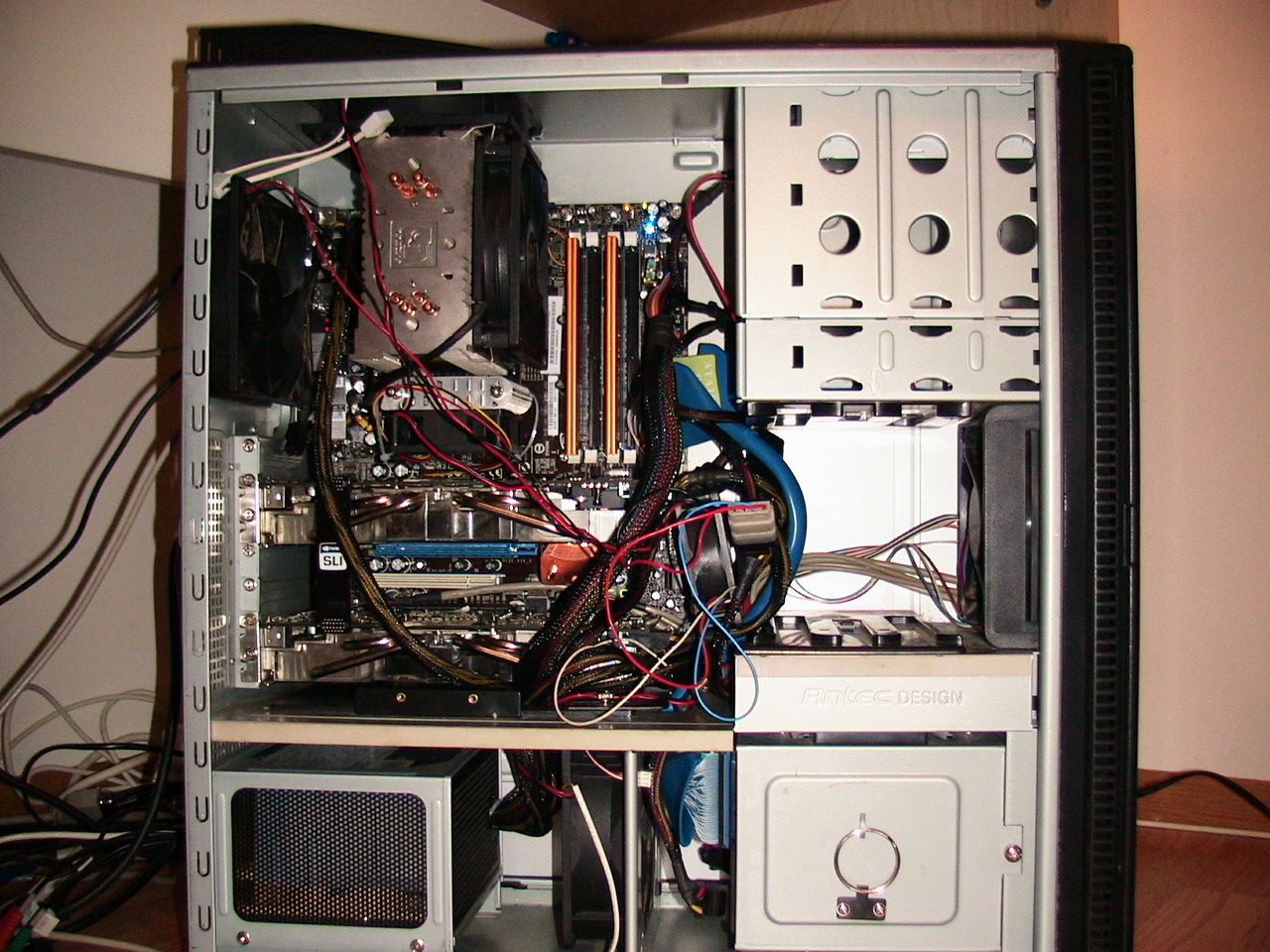

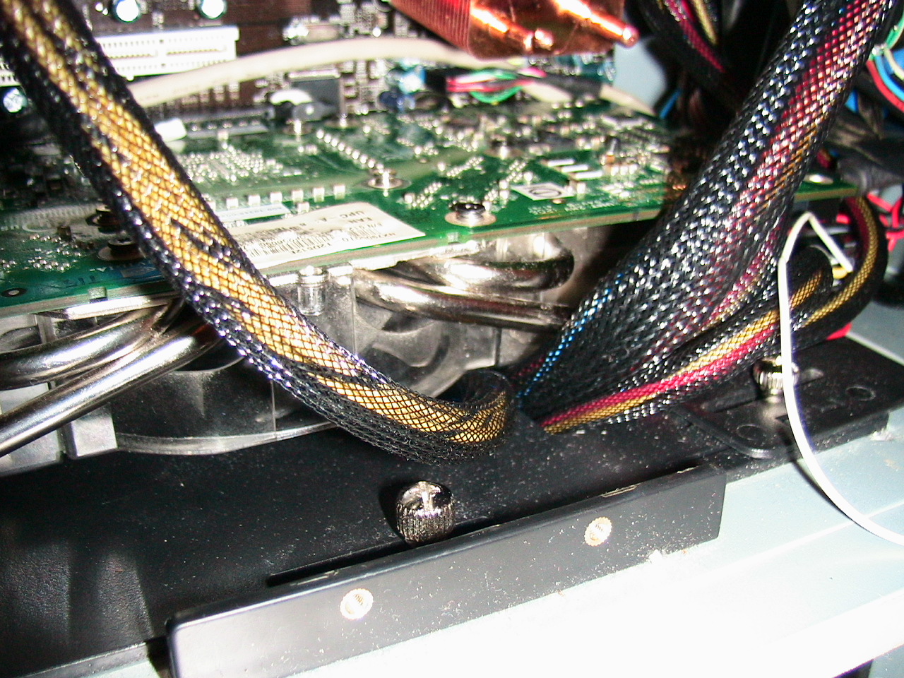

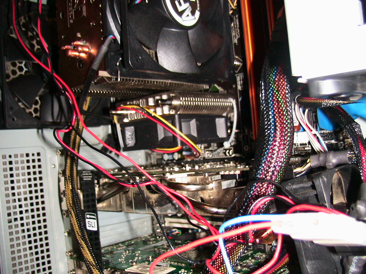

The-Flu Skrevet 17. desember 2007 Skrevet 17. desember 2007 (endret) blir jo "opphisset" av dette (på den gode måten ) Gleder meg til å starte selv med dette! (måtte bare nyåret komme så jeg får tid) The-Flu : lyst til å poste bilder av maskinen din? tenker på akkurat samme kjøling som deg og vi har ganske lik hardware.. Hvordan er klaringen mellom kabinettet og og denne kjølingen? står mellom den kjølingen og vannkjøling.. så vi får se.. Har en liten arbeidslogg i i brukerforumet, bare å ta en titt.. Klaringen er bare så vidt, laster opp ett par bilder så du får se. Har byttet kjølere på hk, temp på northbridge sank med 8 grader, MCP økte med 3 grader. Alt i alt er jeg fornøyd, holdt på å bli sprø av den orginale chipset-viften. Synst selv jeg hørte den altfor godt. Er veldig trangt å kjøre SLi i dette kabinettet, alle ledningene ligger å presser på nederste skjermkort. Ikke se på kabelrotet, jeg skal koble alle vfter til hk men mangler 3-pin til 4pin molex adapter. Håper det kommer i posten på onsdag. Så nå må jeg bare kjøre alt direkte fra strømforsyning. Var en god viftestyring på dette hovedkortet, da får jeg stille vifter etter temp å få det litt roligere etter som pc står på i stuen å snurrer stortsett døgnet rundt. Endret 17. desember 2007 av The-Flu
BoC_SantaCruz Skrevet 18. desember 2007 Skrevet 18. desember 2007 Fy fan den cpu kjølern er svær!! tenker litt på samme (Noctua NH-U12) eller vann kjøling.. Ser jeg feil eller har du 120 mm vifte i front av kabinettet også? tenker samme tanken der og (har ikke sjekka) men var det noe prob å feste vifta her? "orginalt" var det vel meningen at det skulle kunne festes en vifte bakpå hd racket som skal stå der.. men jeg har å fjærnet dette pga STORT ultra kort som er LANGT så det vil ikke passe langre.. hehe..

The-Flu Skrevet 18. desember 2007 Skrevet 18. desember 2007 Følgte med ramme til 120mm vifte i front, så det er plug-and-play. Der skal være plass til viften selv med HD-skuffen i. Det tilbudet med å bytte mot et 780i er et veldig godt tilbud, 500kr er en god pris. Synst å ha lest det var kun for amerika? Når jeg får sett litt tester av det nye chipsett så kan jeg vurdere det.

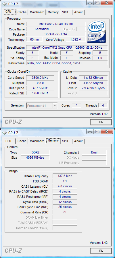

LostOblivion Skrevet 27. desember 2007 Forfatter Skrevet 27. desember 2007 (endret) Tror jeg har fått 3.5 GHz ganske stabilt nå maks 73 grader Tcase ved 23.2 grader romtemp 2 timer Prime95 25.5 Small FFTs. Ahh, mye mindre "fluctuating" med voltmod. Deilig å se en klokk være stabil i Prime og samtidig ikke uventet krasje i spill senere. Screens: Har faktisk opplevd at høyere FSB og lavere multi (8x) er mer klokkevennlig enn lavere FSB og multi på 9x. Oppsettet mitt: System Clocks CPU Multiplier 8x PCIe x16_1 100 PCIe x16_3 100 PCIe x16_2 100 SPP <-> MCP Ref Clock 200 nForce SPP --> nForce MCP 5x nForce SPP <-- nForce MCP 5x CPU Spread Spectrum Disabled HT Spread Spectrum Disabled PCIe Spread Spectrum (SPP) Disabled PCIe Spread Spectrum (MCP) Disabled SATA Spread Spectrum Disabled FSB & Memory Config FSB - Memory Clock Mode Sync Mode FSB (QDR) 1750 MEM (DDR) 875 Memory timing settings Memory timing settings Expert tCL 4 tRCD 4 tRP 4 tRAS 12 Command Per Clock 2T CPU Configuration Limit CPUID MaxVal Disabled Intel SpeedStep Disabled CPU Thermal Control Disabled C1E Enhanced Halt State Disabled Execute Disable Bit Disabled Virtualization Technology Disabled System Voltages CPU Core 1,40625 CPU FSB 1.4 Memory 2.25 nForce SPP 1.4 nForce MCP 1.5 HT nForce SPP <-> MCP 1.4 W00t! 1000. post! :!: Må da få lov til å spamme i min egen tråd! Woo, ny pers redork og! Endret 27. desember 2007 av LostOblivion
