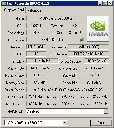

c2dnisse Skrevet 3. januar 2008 Skrevet 3. januar 2008 nå er endelig mitt 8800gt vannkjølt og voltmoda!! ( ofra et kort i prosessen.. men det koster å tro man er flinkere til å lodde/legge på goop en man faktisk er...) kommer tilbake med info... hehe en lærer mye av sine feil.. så jeg har jo lært en del.. he he Har du gjort OVP modden? nei kun volt cpu moden med potensiometer ( spenning øker ikke før en er rundt 600 ohm og nedover...) og ja en kan justere ohm/volt opp ned når pcen er i drift... derfor annbefaler jeg å lodde på 2 ledninger som kan brukes til å måle spenning.. kjører nå mitt på 1,27v ovp kicker vel ikke inn før 1,35 v så ser ikke noe behov for den modden ei heller rammen da jeg ikke tror jeg trenger den for å nå 2000 Mhz ( 1000 )

c2dnisse Skrevet 17. januar 2008 Skrevet 17. januar 2008 nå er endelig mitt 8800gt vannkjølt og voltmoda!! ( ofra et kort i prosessen.. men det koster å tro man er flinkere til å lodde/legge på goop en man faktisk er...) kommer tilbake med info... hehe en lærer mye av sine feil.. så jeg har jo lært en del.. he he Har du gjort OVP modden? nei kun volt cpu moden med potensiometer ( spenning øker ikke før en er rundt 600 ohm og nedover...) og ja en kan justere ohm/volt opp ned når pcen er i drift... derfor annbefaler jeg å lodde på 2 ledninger som kan brukes til å måle spenning.. kjører nå mitt på 1,27v ovp kicker vel ikke inn før 1,35 v så ser ikke noe behov for den modden ei heller rammen da jeg ikke tror jeg trenger den for å nå 2000 Mhz ( 1000 ) ser ut som jeg ikke treffer noe ovp ved 1,35v.. kjørete 3dmark06 målte da 1,42v.. men ikke no sortskjerm...
hifiking Skrevet 17. januar 2008 Skrevet 17. januar 2008 Nice, har hørt rykter om noen kort uten OVP. Hvor langt kommer du? Hos meg øker spenningen med lasten, så noen steder i 3dmark så går det opp fra 1.39 til over 1.5 i korte øyeblikk :- )
Osloboer Skrevet 25. januar 2008 Skrevet 25. januar 2008 Har du gjort OVP modden? nei kun volt cpu moden med potensiometer Hvilken modell brukte du? Elfa har et utvlag, men jeg vet bare ikke hvilken jeg skal velge.
hifiking Skrevet 25. januar 2008 Skrevet 25. januar 2008 Har du gjort OVP modden? nei kun volt cpu moden med potensiometer Hvilken modell brukte du? Elfa har et utvlag, men jeg vet bare ikke hvilken jeg skal velge. Artikkel: 64-347-32 Navn: Trimpot 64W 500ohm Den bruker jeg på mine to kort, 25 kroner pr stykk.
Osloboer Skrevet 26. januar 2008 Skrevet 26. januar 2008 Hvilken modell brukte du? Elfa har et utvlag, men jeg vet bare ikke hvilken jeg skal velge. Artikkel: 64-347-32 Navn: Trimpot 64W 500ohm Den bruker jeg på mine to kort, 25 kroner pr stykk. Takker!

lobfredd Skrevet 19. februar 2008 Skrevet 19. februar 2008 Om man har bra nok kjøler kan man da OC til Ultra uten og lodde? Eller må man?
hifiking Skrevet 19. februar 2008 Skrevet 19. februar 2008 Du kommer i allefall langt på vei, men minnet kan det hende du sliter med å få klokket over 1000 uansett.
lobfredd Skrevet 19. februar 2008 Skrevet 19. februar 2008 Du kommer i allefall langt på vei, men minnet kan det hende du sliter med å få klokket over 1000 uansett. Så og v-modde den er bare for og ikke få så høy temp?
hifiking Skrevet 19. februar 2008 Skrevet 19. februar 2008 Nope, for å klokke lengre, men det blir varmere av mer volt. Men en kaldere core vil også klokke lengre, derfar kan god kjøling gi positivt utslag.
lobfredd Skrevet 20. februar 2008 Skrevet 20. februar 2008 Nope, for å klokke lengre, men det blir varmere av mer volt. Men en kaldere core vil også klokke lengre, derfar kan god kjøling gi positivt utslag. Mulig og få klokket den opp til GTX ytelse Uten V-modd da?
Blue--Sky Skrevet 20. februar 2008 Skrevet 20. februar 2008 Nope, for å klokke lengre, men det blir varmere av mer volt. Men en kaldere core vil også klokke lengre, derfar kan god kjøling gi positivt utslag. Mulig og få klokket den opp til GTX ytelse Uten V-modd da? Ja, hvis du er heldig med kortet, evga har et fabrikkklokket kort som yter omtrent likt med GTX. Det kjører på 700 core og 2000 mem.
