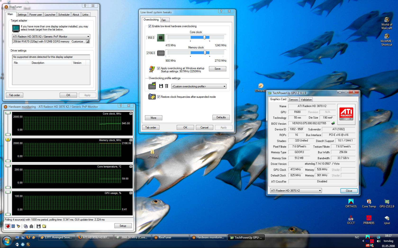

Du sa jo at du hadde klokket det til noe rundt 950/2100, har du brukt voltmod ?
Hvis ikke så er det ustabilt av klokkinga og du må klokke ned får å få stabilitet ;)
Du må flashe skjermkortet ditt og klokke det lenger, CPU burdte du klare å dra lenger og det lønner seg å tweake tRD ;)

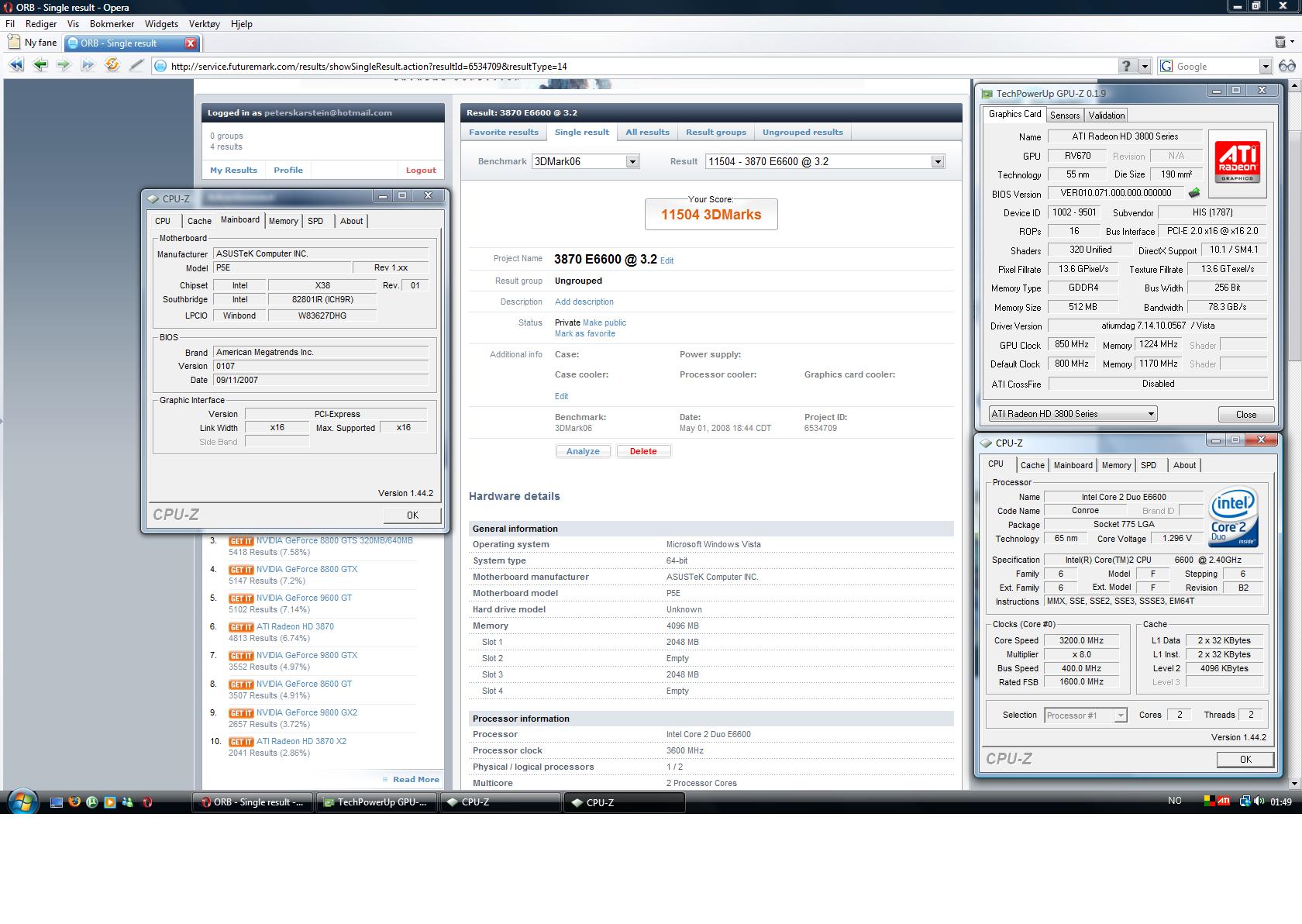

bios settings og cpu klokk her:
https://www.diskusjon.no/index.php?session=...&p=11068516
Endret av Exentler

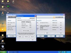

har er min stable klokk:
bestiller snart et 3870 til og Q6700
her er min stable klokk: ;)
bestiller snart en Q6600 og en ny psu :p
(Jeg venter heller med å oppgradere gpu til HD48xx serien er på plass :D)
Endret av Core2Duo_Dude
ny cpu ny 24/7 setting :thumbup:
