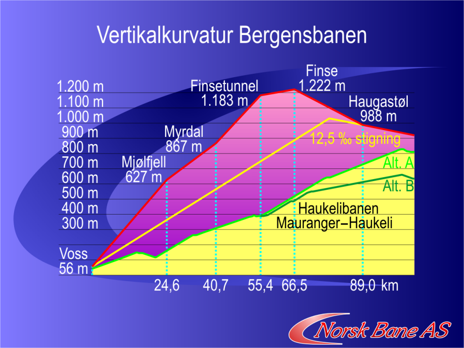

Mye av hovedproblemet med høyhastighetsringen er at den få samme problemer som bergensbanen i dag, siden den ligger så høyt i terrenget. Dette vil føre til problemer om vinteren. Haukelibanen ligger langt lavere i terrenget og under tregrensen, og er heller ikke serlig utsatt for vind som bergensbanen og eventuelt høyhastighetsringen vil være.
Hele poenget med høyhastighetstog vil være å frakte folk over lengre distanser, det er som det vil være lønnsomt. Hvis du sammenligner strekningene som flertallet av langdistansepassasjerene i sør-Norge reiser, så vil du se at Haukelibanen følger dette mønsteret best. Haukelibanen er også noe billigere, og gir mer nytte per krone. Dette vil bety at flere penger vil kunne da brukes på de andre strekningene, dvs. Oslo-Trondheim kan utvides fra Dombås vestover. Dette vil totalt sett gi langt større gevinst for landet, og et bedre tilbud totalt sett for passasjerer.

Deler av Haukelibanen kan også bli tatt i bruk når de er klare, men slike prosjekter bør realiseres uten oppdeling siden det lett medfører dårlig koordinasjon, som i praksis medfører svingete jernbaner, dårlig planlagte stasjoner, konflikter om eiendommer osv. Det er fryktelig dumt om jernbanen bygges halvveis og så må banen redesignes for å komme rundt noen eiendommer eller andre hindre som har endret seg siden planlegging. (f.eks. om det går 10 år før neste del realiseres, dette kan fort bli veldig dyrt) Nei høyhastighetstog må planlegges og gjennomføres uten oppdeling.
Det vil være mer effektivt å transportere folk med Haukelibanen. Det vil kreve mindre energi å frakte passasjerer og varer med Haukelibanen, siden det er mindre stigninger. I tillegg har Haukelibanen lavere stigning. Høyhastighetstog bør ha under 12.5% stigning. Se illustrasjon:

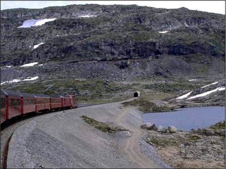

Bergensbanen ligger på høy fylling som er utsatt for vind. Om vinteren vil gjerder for å holde under vilt lett snø ned og skape problemer. Det vil bli vanskelig og svært dyrt å holde jernbanen trygg og ren for hindringer på Høgfartsringen.

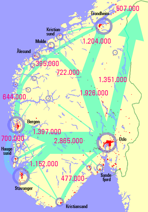

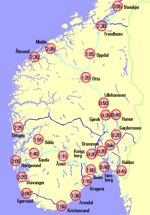

51,4% av strekningen på Haukelibanen vil være tunnel. Med henholdsvis 2:25 i reisetid til Bergen og 3:00 til Stavanger fra Oslo så er dette akseptabelt. Så vidt jeg kan se er Rogalinken den lengste tunnelen på 41 km, som er unnagjort på under 10 minutt. Ellers er en tunnel halvparten så lang, og de fleste under en firedel av det, så vidt jeg kan se. Det er skjelden at det er mer å se fra flyvinduet.
Bildene under illustrerer veldig godt at Haukelibanen er alternativet som passer best med trafikkgrunnlaget.
