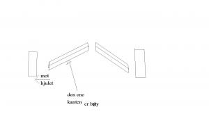

JokerHaulan Skrevet 4. november 2007 Forfatter Skrevet 4. november 2007 tegnet det på bilde der.... bare tegningen er jo under bilen da skal den være--- hvis du skjønner det

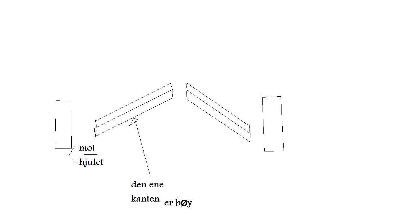

JokerHaulan Skrevet 4. november 2007 Forfatter Skrevet 4. november 2007 prøvd å tegne det på nytt her ,,, og det er min bil ja,,,
-Shark- Skrevet 4. november 2007 Skrevet 4. november 2007 Der skjønnte jeg litt mere. DU har løftet på noe avstvning eller et eller annet til hjulet med andre ord. Forran eller bak? Forhjulstrekk eller bakhjulstrekk?

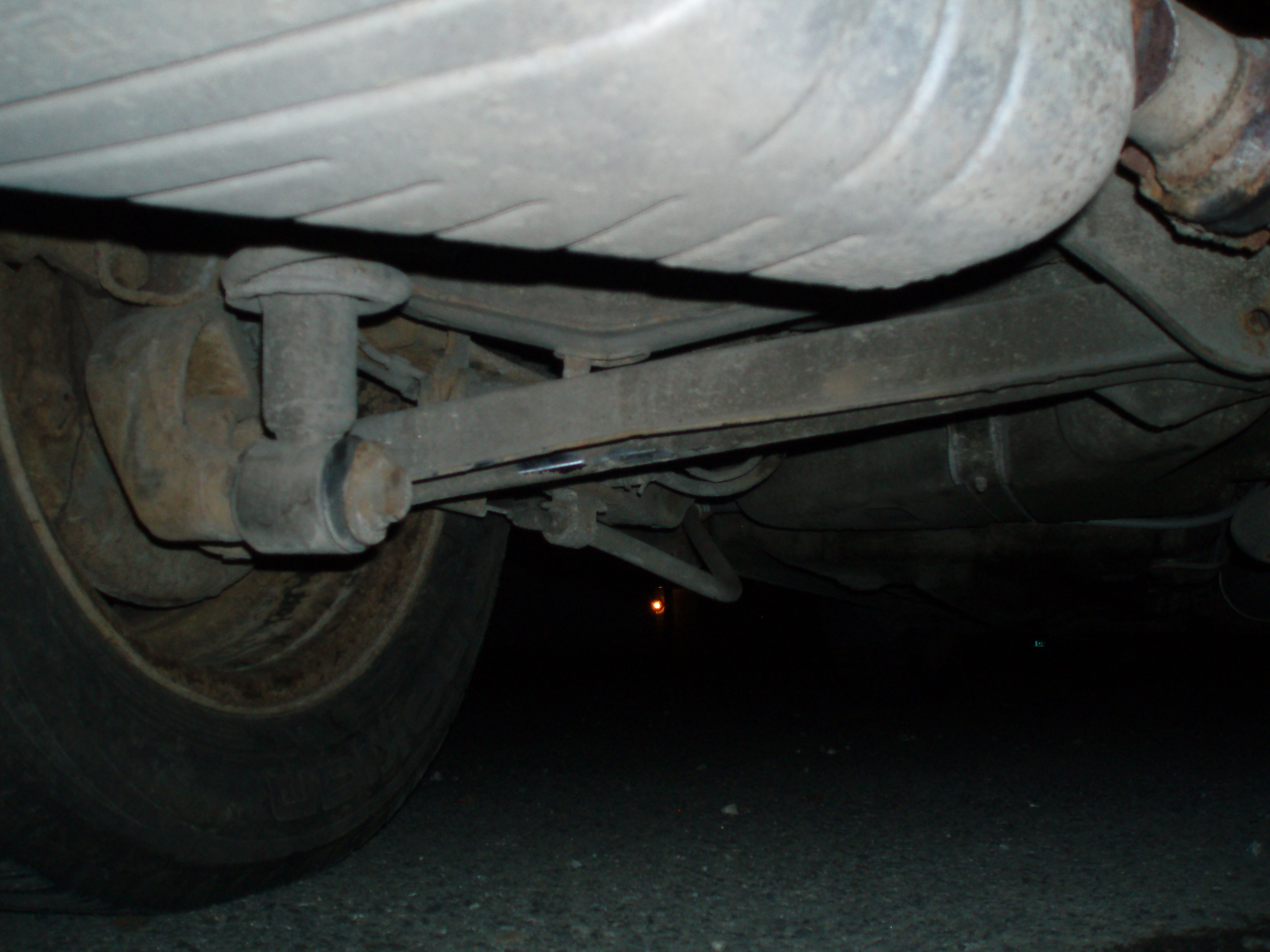

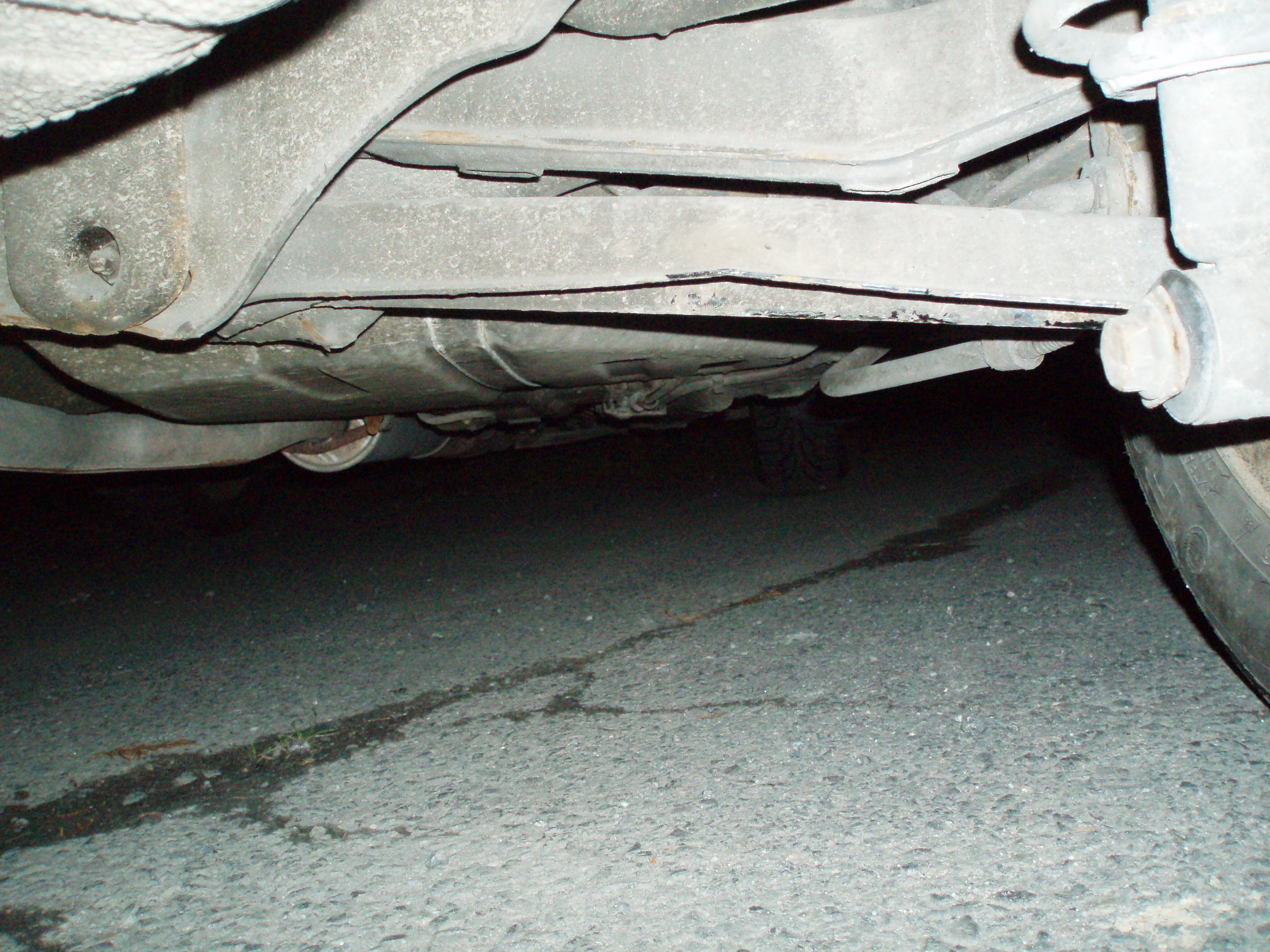

JokerHaulan Skrevet 4. november 2007 Forfatter Skrevet 4. november 2007 gikk ut og tok bilde av begge sidene bak, den som er ok og den siden det er litt bøy på jeg. den til venstre er bøyd som dere ser
L O G I M A N Skrevet 4. november 2007 Skrevet 4. november 2007 Du har bøyd en del av bærarmen bak, den der er det ikke noe særlig å løfte punktvis på. Det ser ikke direkte farlig ut, men den er bøyd, og kan dermed lettere få skader i dumper osv. du kan også ha endre hjulvinkelen så den heller innover i bunn. Uansett, bruker man original jekk( som regel en skrujekk), eller en sånn hydraulisk med jackpad på, og de bør brukes ved jekkemerke.
Gjest Slettet-fsaSP0zV Skrevet 4. november 2007 Skrevet 4. november 2007 Denne ville jeg ha byttet, siden skaden, som nevnt over, kan påvirke hjulvinkelen. Du vil sikkert også få pålegg om å bytte den ved neste PPK. Dette var et særdeles uheldig sted å sette jekken.
