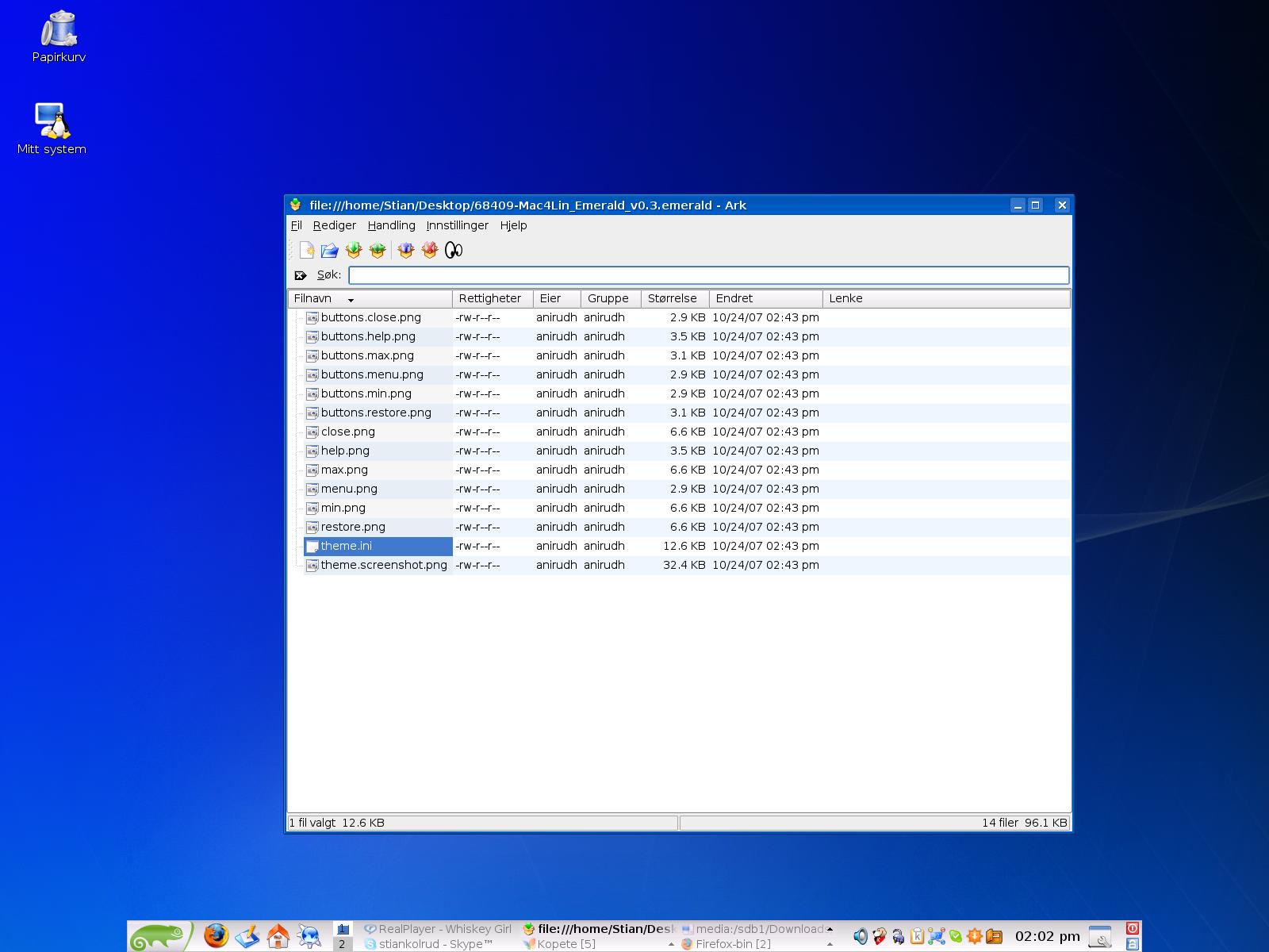

Penrin Skrevet 25. oktober 2007 Skrevet 25. oktober 2007 Heisann. Jeg har lasta ned Compiz, og et theme jeg vil brukeDet som er problemet er at jeg ikke vet hvordan jeg installerer det. Den åpner seg bare å viser filene inni, og jeg vet ikke hvordan jeg skal installere de. Se vedlagt bilde. Skal den ikke åpne i Compiz eller noe slikt? Fant ikke noe inni Compiz som kunne likne noe av det jeg skulle ha. Vet ikke helt hvordan jeg skal formulere spørsmålet mitt, men hvis det er noe dere må vite, si ifra for all del. Er helt ny med linux, så si konkret hva jeg skal gjøre. Takker på forhånd, mvh Penrin
Woolly Skrevet 25. oktober 2007 Skrevet 25. oktober 2007 (endret) skal ikke være vanskeligere enn å åpne "emerald theme manager" klikke import og enten lete seg frem til fila eller bare dra den inn i vinduet og klikke open så havner det i lista. testa med et annet mac-theme og det funket fint her. Endret 25. oktober 2007 av Woolly

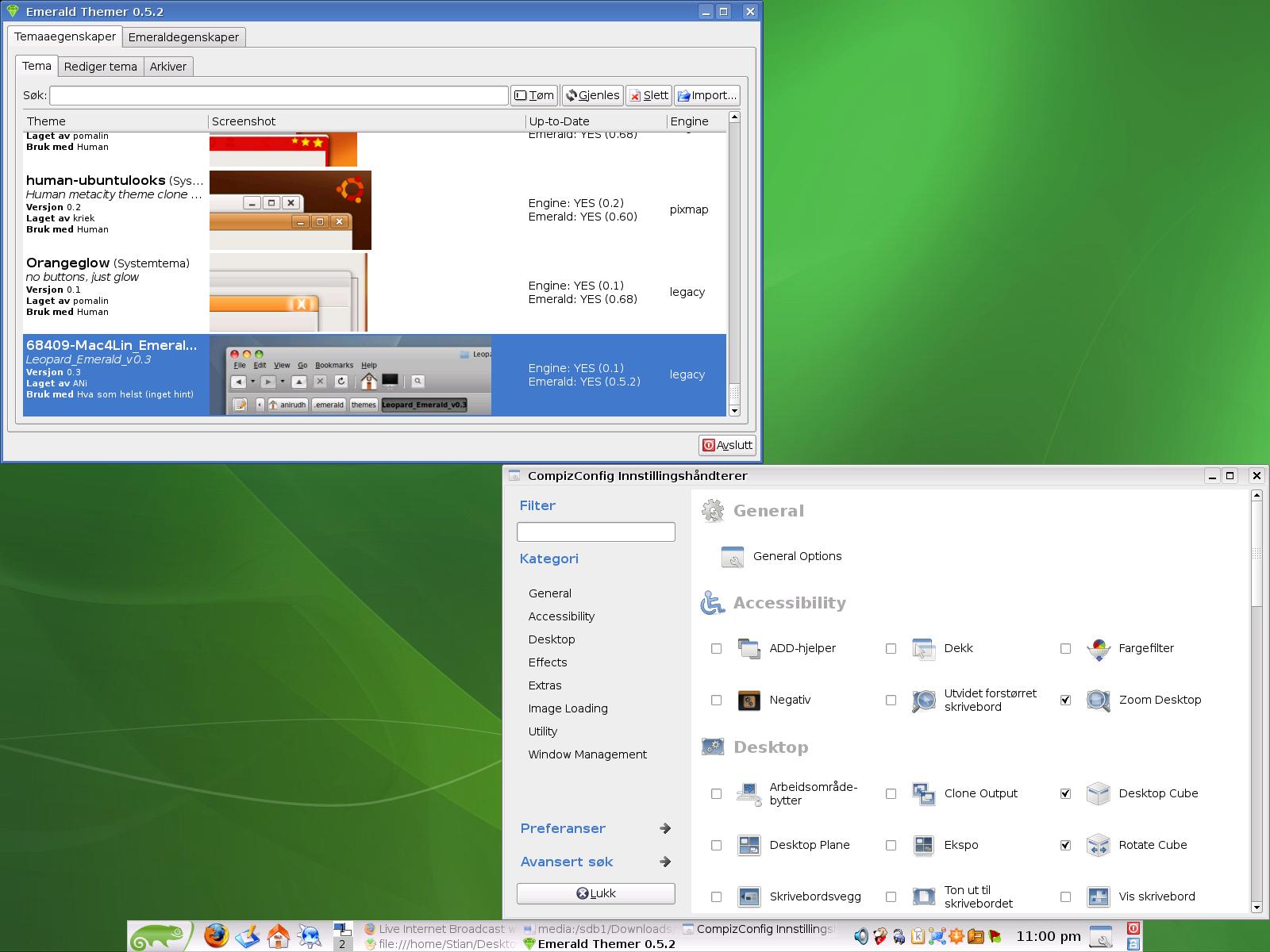

Penrin Skrevet 25. oktober 2007 Forfatter Skrevet 25. oktober 2007 Har compiz installert jo. Ser ut til å være litt misforståelser i tråden, så for å ikke forvirre, tar jeg spørsmålet på nytt. Hvordan bruker jeg et tema i emerald? Bilde vedlagt..
anders iver Skrevet 25. oktober 2007 Skrevet 25. oktober 2007 compiz kan bruke flere forskjellige programmer til å tegne opp vindusdekorasjonene. Ut ifra bildet ditt ser det ut som at det er kde-window-decorator som tegner dekorasjonene. Du må sette compiz til å bruke emerald istedet. dette velger du under General Options et sted. Tror kommandoen du skal bruke er emerald --replace. For å aktivere et tema i emerald klikker du bare på det slik du har gjort på bildet.
