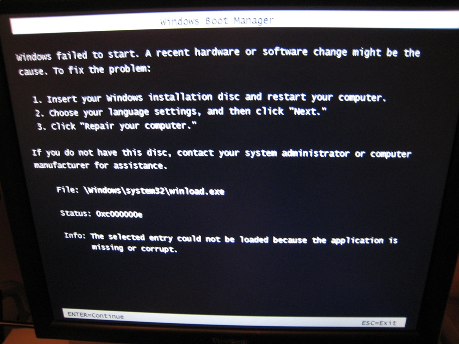

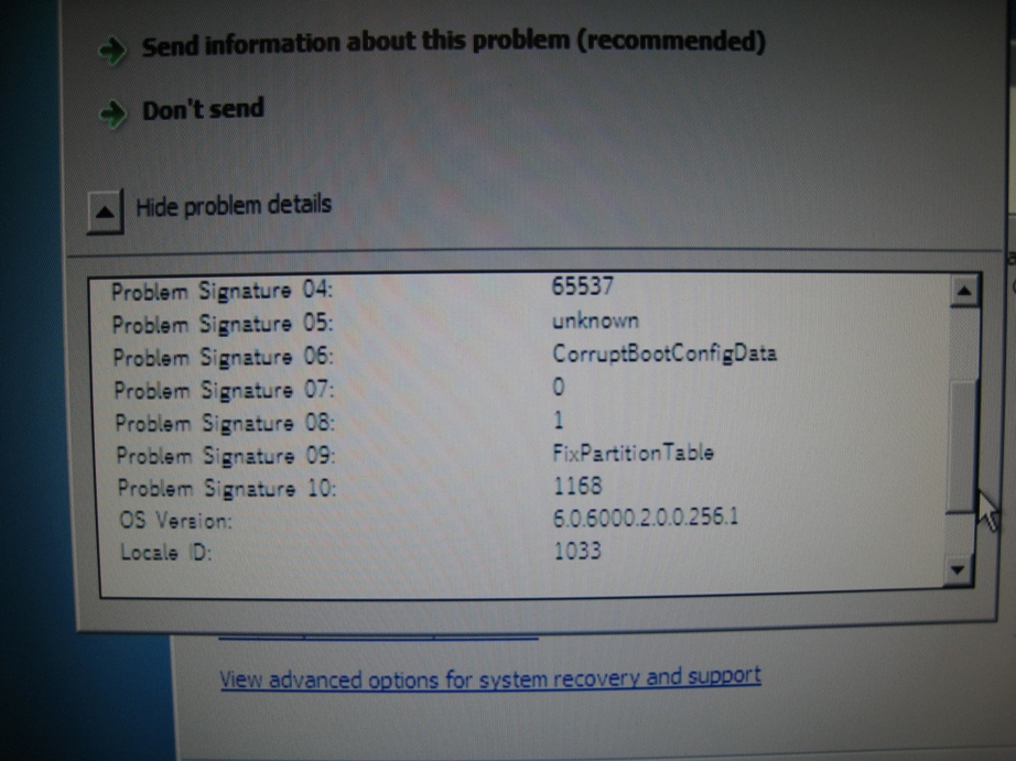

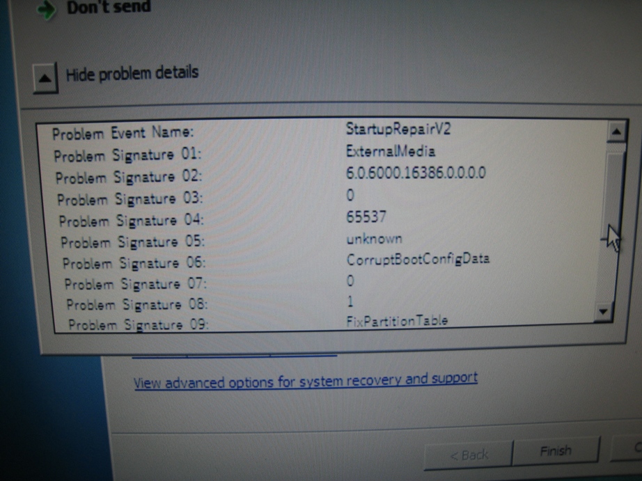

Athelas Skrevet 24. oktober 2007 Forfatter Skrevet 24. oktober 2007 (endret) Kan du bekrefte at den OS partition er en primær, i hvilken disk ? I wish, men nå bare henger den på bootscreen igjen. Høyst ustabil. Jobber febrilsk med å få den til å boote fra CD igjen, men for øyeblikket står det bare "Auto-detecting S-ata 1" og så skjer det ikke mer. Jeg skriver med en gang jeg er inne igjen. //Edit: Ok, nå laster den fra Vista CDen igjen. Sier ifra når jeg har command prompt oppe. //Edit2: Yeppers. Da er jeg inne i Diskpart menyen og styrer. Endret 24. oktober 2007 av Athelas
Athelas Skrevet 24. oktober 2007 Forfatter Skrevet 24. oktober 2007 (endret) Kan du bekrefte at den OS partition er en primær, i hvilken disk ? I wish, men nå bare henger den på bootscreen igjen. Høyst ustabil. Jobber febrilsk med å få den til å boote fra CD igjen, men for øyeblikket står det bare "Auto-detecting S-ata 1" og så skjer det ikke mer. Jeg skriver med en gang jeg er inne igjen. //Edit: Ok, nå laster den fra Vista CDen igjen. Sier ifra når jeg har command prompt oppe. //Edit2: Yeppers. Da er jeg inne i Diskpart menyen og styrer. Nå har jeg funnet Primary Partition. Den ligger på disk 1 og er på 15 gig. Det er den gamle XP partisjonen. Hmm, jævlig rart. Finner to Primary partitions på disk 0 også. =/ En på 368GB, og en på 98GB. Tror den på 98 er Vista OS partisjonen. Endret 24. oktober 2007 av Athelas
wiberos Skrevet 24. oktober 2007 Skrevet 24. oktober 2007 (endret) Men da betyr det, at du har Vista på den 500GB disken. Om det er den 368GB først og den 98GB etter, vet ikke jeg nå. Det ser du fra partitions nr. Er den 368GB=partition 1 og den 98GB=partition 2 ? Da skriver noe som du kan gå etter: Disk 0----->er disken du skal arbeider med Når du er i diskpart: -skrive...select disk 0 -skrive...list partition---->se etter nr på den partition som er på 98GB -skrive...select partition ? ( ?=nr) -skrive...active Da skal du få meldning at den er satt som aktiv. -skrive....list volume------>notere ned bokstav for den 98GB , bokstav for DVD rom, bokstav for den XP 15GB. Vi skal ikke gjøre noe som helst med den XP disk, vi prøver slik som om disk 1 er stekt -skrive...exit Jeg vil bruke 3 bokstaver som eksempel her, du skal bytte dem med de riktige. P=98GB R=DVD S=XP -skrive....P: -skrive...md boot -skrive...R: -skrive...xcopy bootmgr P: -skrive...cd boot -skrive...xcopy *.* P:\boot /s (mellomrom mellom *.* og P)Generelt vær Obs med mellomrom -skrive...ren P:\boot\bcd bcd.old -skrive...exit Klikk...Restart Boote i Bios------forandre hardiskbootpriority til den 500GB disk-----F10------Reboot Boot i DVD plata -Velg repair my computer Kontrollere at din Vista kommer opp i det første Vindue. Neste...klikk Startup Repair....notere meldningen. Reboot---la den boote på vanlig måte. Notere feilmeldninger. Endret 24. oktober 2007 av wiberos
Athelas Skrevet 24. oktober 2007 Forfatter Skrevet 24. oktober 2007 Men da betyr det, at du har Vista på den 500GB disken. Om det er den 368GB først og den 98GB etter, vet ikke jeg nå. Det ser du fra partitions nr. Er den 368GB=partition 1 og den 98GB=partition 2 ? Da skriver noe som du kan gå etter: Disk 0----->er disken du skal arbeider med Når du er i diskpart: -skrive...select disk 0 -skrive...list partition---->se etter nr på den partition som er på 98GB -skrive...select partition ? ( ?=nr) -skrive...active Da skal du få meldning at den er satt som aktiv. -skrive....list volume------>notere ned bokstav for den 98GB , bokstav for DVD rom, bokstav for den XP 15GB. Vi skal ikke gjøre noe som helst med den XP disk, vi prøver slik som om disk 1 er stekt -skrive...exit Jeg vil bruke 3 bokstaver som eksempel her, du skal bytte dem med de riktige. P=98GB R=DVD S=XP -skrive....P: -skrive...md boot -skrive...R: -skrive...xcopy bootmgr P: -skrive...cd boot -skrive...xcopy *.* P:\boot /s -skrive...ren P:\boot\bcd bcd.old -skrive...exit Klikk...Restart Boote i Bios------forandre hardiskbootpriority til den 500GB disk-----F10------Reboot Boot i DVD plata -Velg repair my computer Kontrollere at din Vista kommer opp i det første Vindue. Neste...klikk Startup Repair....notere meldningen. Reboot---la den boote på vanlig måte. Notere feilmeldninger. Wow. Kanonbra svar. Jeg skal prøve så fort jeg kan. Tusen tusen takk for hjelpen så langt.
wiberos Skrevet 25. oktober 2007 Skrevet 25. oktober 2007 (endret) Ok, når du prøver med dette, husk å se etter meldninger når du utfører commandoer. De fleste ganger er enten på grunn at vi skriver feil noe bokstaver eller det med mellomrom. Alt som du utfører her kan reverseres, ingen skade. Vi har valgt å merke den 98GB som active. Det er ikke nødvendig. Vi kunne bruke den 368GB og som systen disk. Det betyr at boot folder og bootmgr skal inni der. Videre siden du nevnte boot sector på partition. Fra recovery consol og når du står i x:\sources med å -skrive...bootrec /fixmbr----->fikser du master boot record -skrive...bootrec /fixboot----->fikser du boot sector -skrive...bootrec /rebuildbcd-----> skal den forsøke å reparere Bcd store i \bootfolder ......det er så mye.....vi ser i morgen hvordan det går....lykke til. Endret 25. oktober 2007 av wiberos
Athelas Skrevet 25. oktober 2007 Forfatter Skrevet 25. oktober 2007 (endret) Ok, når du prøver med dette, husk å se etter meldninger når du utfører commandoer. De fleste ganger er enten på grunn at vi skriver feil noe bokstaver eller det med mellomrom. Alt som du utfører her kan reverseres, ingen skade. Vi har valgt å merke den 98GB som active. Det er ikke nødvendig. Vi kunne bruke den 368GB og som systen disk. Det betyr at boot folder og bootmgr skal inni der. Videre siden du nevnte boot sector på partition. Fra recovery consol og når du står i x:\sources med å -skrive...bootrec /fixmbr----->fikser du master boot record -skrive...bootrec /fixboot----->fikser du boot sector -skrive...bootrec /rebuildbcd-----> skal den forsøke å reparere Bcd store i \bootfolder ......det er så mye.....vi ser i morgen hvordan det går....lykke til. Hehe. Du er en engel. Nå har jeg gått gjennom alt, men på slutten av repair forsøket, så kommer det opp: "Startup Repair cannot repair this computer automatically". Legger ved bilder av feilmeldingene. Skal prøve å skrive inn de tingene der nå. =) Endret 25. oktober 2007 av Athelas
wiberos Skrevet 25. oktober 2007 Skrevet 25. oktober 2007 (endret) Hehe, Frank Sinatra og New York var ikke/er de eneste som never sleep. Neste: For å gjøre det lettere for deg, så kan du kople fra XP disken hvis du vil, bare kople fra strømen. Du starter fra dvd og kommer til vindue Install Now. -klikk... next.... osv til du kommer til Vindue som viser alle partitioner og disker. Her skal du bekrefte status.....disker...partitioner...type------>ta bilde Det skal være lettere å forstå hva er hva. Etterpå kan du avslutte, ikke gå videre. Lukke vindue slik at du går tilbake til Install Now. -klikk...repair my computer -klikk...command prompt -skrive...bcdedit Vi vil ha den info som du finner der. Her ser vi info for Vistas oppstartlasting og alternativer. Det vil vise om vi er på riktig plass, siden den \windows\system32\winload.exe feilmeldning kan tyde på det. Om.... device partition bokstav er ikke det same som osdevice bokstav, så må vi forandre det med å bruke bcdedit /set commando Ta bilde det er lettere enn å skrive. Endret 25. oktober 2007 av wiberos
