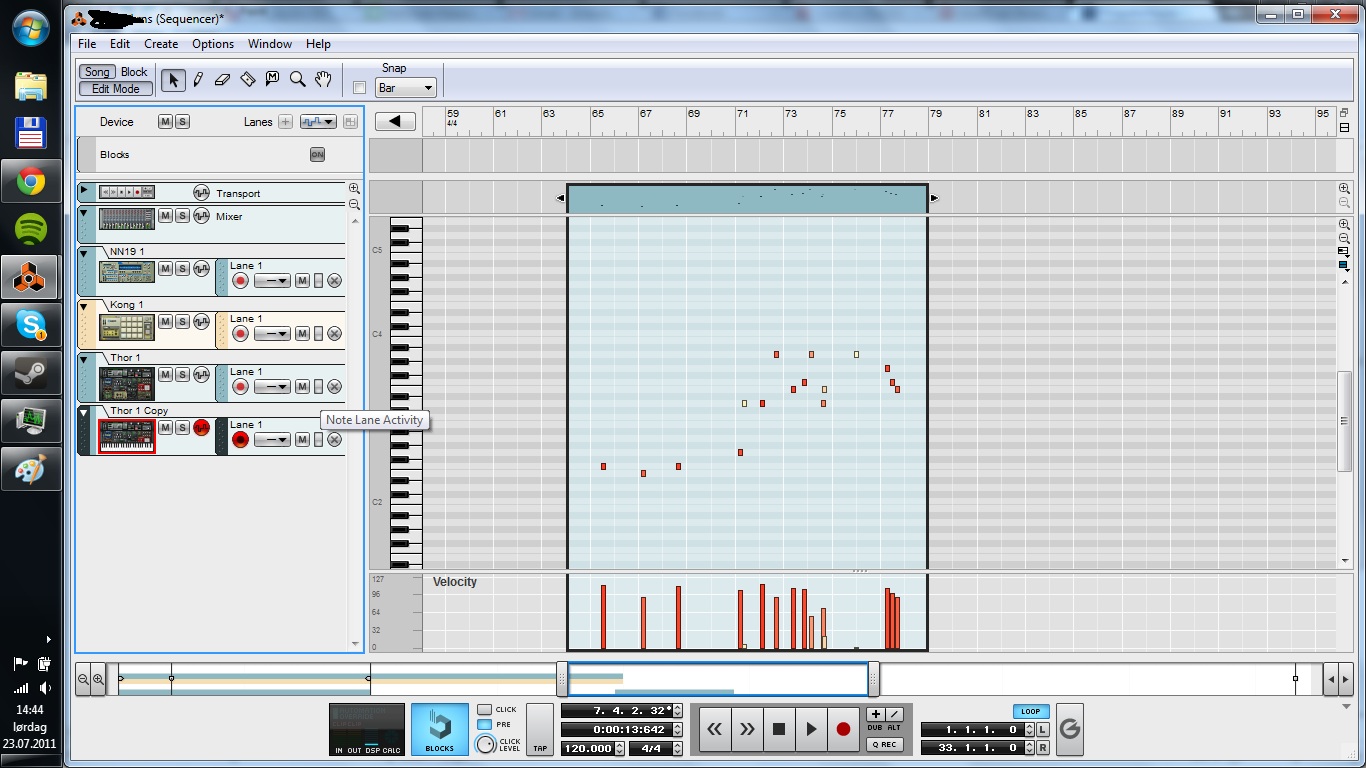

Jeg sitter i Reason 5 med et Akai LPK25 keyboard. Når jeg skal spille inn med keyboardet, så blir alle tonene mine stakkato (korte) selv om jeg holder tangentene inne lenge, og jeg hører melodien slik jeg spiller den i monitor . Finner ikke ut hva dette kommer av og det er dust :)
Noen som vet hva jeg gjør feil?
