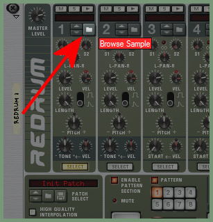

1. ReDrum Drum Computer (samplerbasert trommemaskin):
Hver "kanal" på trommemaskinen har sin egen browse-knapp for å laste inn samples.

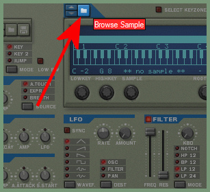

2. NN-19 Digital Sampler:
Du må bruke skru-knottene under LCD-displayet til å mappe ulike samples til ulike noter. Litt knotete, men det går.

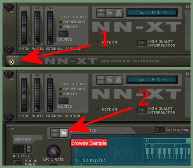

3. NN-XT Advanced Sampler:
Her må du trykke på den lille trekanten som pil #1 peker på for å ekspandere maskinen før du finner browse-knappen. Denne har en mer grafisk måte å mappe samples til noter, men all funksjonaliteten gjør maskinen kanskje litt vanskelig å bruke.
