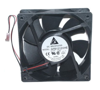

Heisann, jeg kjøpte meg 7 nye vifter til det nye kabinettet
5x NorthQ Silent 92mm
2x 120mm samme type
2x 120mm skal blåse ut, dette var ikke noe problem
5x 92mm skal blåse inn, men det er bare skruehull på den ene siden jo!
Hvordan skal jeg da snu disse viftene ? Virker som det er mulig å ta ut "KJERNEN" inne i viften og snu denne inni rammen, men da må jeg skru ut 4stk BITTESMÅ skruer som man skulle tru var sveisa fast ...
Sitter jeg med skjegget i postkassa her eller ? Skulle ikke tru de bare kunne blåse ut...
Kan du ikke bare bytte polariteten på kablene? Dette er likestrøm, så da bør de gå andre veien. Om de blir like effektive vet jeg lite om.
En annen løsning er å lage hull på den siden du vil ha de. Drill og godt humør ordner det.
Er det ikke bare å skru de ut av kabinettet, og skru de inn igjen andre veien?
Edit: Glem det. Leste ikke hele posten. finn fram drillen du. :) Jeg vet i værtfall hva jeg IKKE skal anbefale til folk, og kjøpe selv, framover. :p

Har lite lyst til å drille.
Tenkte jeg skulle betale litt ekstra for kvalitet jeg men, bomma med en nautisk mil.
Endret av parachute_X
Så en kommentar på en annen¨NorthQ vifte på komplett
Bra vifte! men det var helt sykt hvor vaskelig det skulle være å få den på plass skruene var ikke lange nok, heldigvis hadde jeg noen andre dessutten kan du kun sette den til å blåse luft inn i kabinettet men ellers blåser den som bare det ;)
Ser ut som jeg må finne noen lengre skruer, noen veldig mye lengre siden dete er dette som er problemet for å få snudd den.
Uansett elendig løsnign hvis man må ha egene skruer...
Fikk de i dag, men for å bruke angreretten kan jeg ikke ha brukt de eller tatt de ut av pakka, de ble (alle 7) levert i sånn plast som ikke er mulig å opne, dvs jeg reiv opp alt..
Skal se om jeg får tak i noen myyye lengre skruer til helga føst tenker jeg

De aller fleste vifter er veldig enkle i design. Dersom det ikek er mulig å fysisk snu hele rammen så er det enkleste løsningen å bare snu polariteren som det er nevnt. Det vil med all sansynlighet fungere like bra uansett hvilken vei strømmen går.
-Stigma
Ingen vits å ha vifter som blåser inn uansett, da ender du bare med forferdelig mye støv. La alle blåse ut.
Det er pga. aerodynamikk midnre effektivt enn å ha ca like mye luft som går inn som du har som går ut. likevekt vil gi det optimale luftsirkulasjonen i et kabinett.
Den "korrekte" måten å gjøre det skikkelig på er å ha ca like mange inn som ut (helst kanskje littegrann overvekt på inn-viftene). Dette skaper et svakt overtrykk som vil gjøre at luft ikke går inn i kabinettet utenom der viftene står. Hvis du setter viftefiler på de inngående viftene kan du dermed fange opp 99% av støvet som holder på å gå inn i kabinettet, og samtidig få optimal airflow.
Det høres dog litt overkill ut med ås mange vifter i min mening, men det er jo en smaks-sak.
Prøv snudd polaritet du. Om de i de hele tatt starter, så er det med all sansynlighet safe å kjøre dem konstant slik som dette.
Et alternativ dog kan jo være å bare mekke sine egne skruhull i plastrammen. et lite bor + skrue + mutter = problem solved.
-Stigma
Startet ikke, med mindre jeg gjorde det veldig feil.
Skal teste med noe andre skruer når jeg får tak i det, hvis ikke blir det vel noe borring eller noe.

Normalt går viftene bar èn vei - skift polaritet og de går ikke
Min personlige erfaring tilsier det motsatte, men det kan være jeg bare har vært borti de som kan da... det er jo mulig. Hvis de ikek starter med reversert polaritet så er vel det uansett et ganske så godt tegn på at de ikek er beregnet for å kjøre i motsatt retning så ... *shrug*

Stigma, du må huska at blandene på viftene er satt i en vinkel som gjør dem effiktive en vei. Selv om de kanskje villle flyttet litt luft hvis de hadde gått motsatt vei så ville de vært grusomt ueffiktive.
Har selv aldri vært borti en 12volts vifte som kan snurre begge veier :o
parachute_X, angreretten gjelder selv om du har åpnet og testet produktet. Hele poenget med 14dagersretten er at du skal kunne bytte en vare du ikke har kunnet teste/se på forhånd og derfor ikke kan vite om lever opp til forventingene.
Hvis du ikke orker å bytte så får du finne frem drillen og ofre 5 min på det.

De fleste vifter blir mindre effektive motsatt vei ja, men "grusomt" ueffektive... njaa...
Det var uansett et mulig alternativ til å fysisk begynne å modde viftene, og derfor ble det nevnt.
