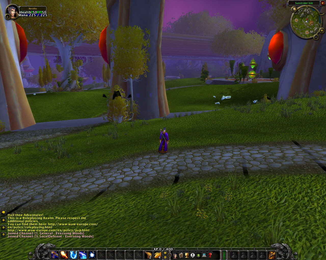

DarkNero Skrevet 22. oktober 2007 Skrevet 22. oktober 2007 (endret) Jeg har siden jeg formaterte PC-en og ordnet Windows opp på nytt hatt problemer med skjermkortet mitt. Jeg har opplevd screen tearing i mange av de spillene som fungerte fint før jeg formaterte. Vet ikke helt om formateringen har noe med problemet å gjøre, og på andre forum har folk foreslått at det virker som skjermkortet overoppheter seg, det ligger på ca litt over 70 grader når jeg spiller. Noen ganger funker det greit og jeg opplever ikke noe spesielt med tearing, men avog til klikker det helt. Når jeg går ut av spillet da ser det ut som pixlene på skjermen min er defekt også, så det er fullt av "ødelagte" pixler tilfeldig rundt på skjermen. (de er ikke det men det ser slik ut). Jeg kjører NVIDIA GeForce 7900 GT Jeg har lagt ved et bilde også som viser litt av hvordan det ser ut i WoW når dette begynner å kødde seg litt. På forhånd takk for svar =) Endret 22. oktober 2007 av DarkNero
morgus Skrevet 22. oktober 2007 Skrevet 22. oktober 2007 Ikke så ille gæli temp det der, men det kan jo være minnet som sliter litt, får jo ikke lest av temp på det, eller at det er driverproblem.
DarkNero Skrevet 22. oktober 2007 Forfatter Skrevet 22. oktober 2007 (endret) Jeg tenkte også det kansje kunne være driverene, men har lastet ned de nyeste driverene fra nvidia. Kan være jeg har installert noe feil der da, om det er mulig. Er det noen måte å få sjekket om det er minnet som er problemet? =S Ellers takk for svar =) Endret 22. oktober 2007 av DarkNero
Smirnoff Skrevet 22. oktober 2007 Skrevet 22. oktober 2007 Har jo vært problemer med 7900GT-kort opp igjennom tidene, mest p.g.a at spenningsregulatorene ble kokvarme.
