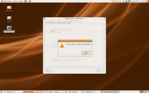

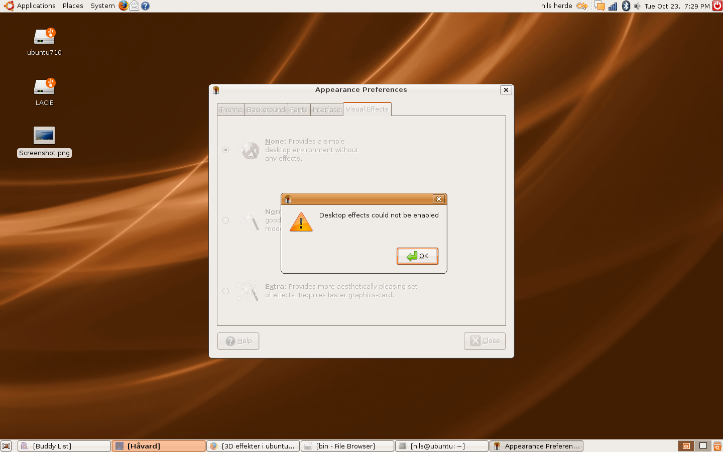

Xecuter Skrevet 23. oktober 2007 Skrevet 23. oktober 2007 Okey. Hva skjer når du prøver å sette på Skrivebordseffekter?
hernil Skrevet 23. oktober 2007 Forfatter Skrevet 23. oktober 2007 poster screanshoot (sorry for png, er ikke så dreven ennå)
