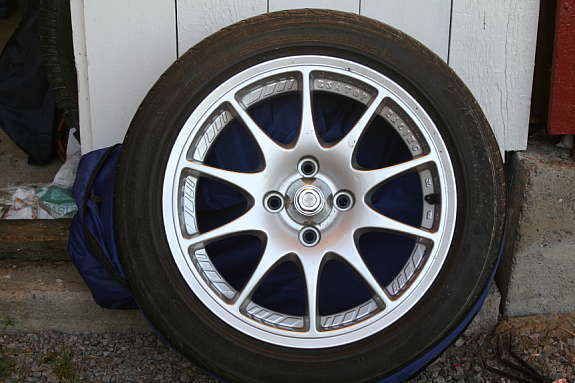

Jeg har tenkt å kjøpe et par felger som har sittet på en Golf II. Den har samme boltdiameter som min Corolla, se vedlagt fil. Det jeg derimot stusser på, er at Corolla benytter mutter mens Golf benytter bolt. Er det noe forskjell ved montering av felgene? Kommer til å prøve den på før jeg kjøper, men vil være noenlunde sikker på at det passer før jeg tar meg bryet å se på dem :)
Som du ser av tabellen jeg har lagt ved er impress 45 på Corolla og 38 på Golf, så om felgene er et sted mellom der burde det vel gå greit. Og Senterhull skal være 54,1 og 57,1, hvordan passer det der?
Sentreringsringer kan skaffes i aller farger og varianter, skal ikke være noe problem å få tak i noen som passer til de der (såfremt navet på bilen er lite nok til å passe inn i felgen i det hele tatt).
Okey, det høres bra ut :) Felgene skal vel passe greit de, jeg får prøve dem på om jeg bestemmer meg for å ta de, så finner jeg vel fort ut av om det subber eller ei ;)
