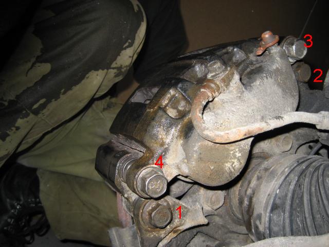

Da har jeg tatt av hjulene og fikk meg en overraskelse. Fant ikke umbrako-skruene som jeg hadde ventet men 4 bolter i stedet. Vet at jeg skal ha av to av boltene for å ta av kalipperen men hvilke? Dessuten satt de så hardt som svarte, fikk dem ikke opp med nøkkelen til hjulboltene engang.
Hvilke bolter skal av og skal jeg bare bruke så mye makt som det trengs? Hele kalipperen rører på seg hvis jeg tar i...
Bilder:
Hvordan skal jeg få dem løs? Bare gi gass og ta i?

Skal du bare bytte klosser holder det med å ta av skrue 3 eller 4 og vippe calipperen opp slik at du kommer til, evt. begge. skal du bytte skive må du av med 1 og 2

Det var bolt 3 og 4 ja, skrudde dem løs (måtte endel makt til) og vippet av kalipperen, derfra var det bare å ta ut klossene (en var det ca 0.5 mm igjen på så det var bra at jeg skiftet nå) smekke i nye med påsmurt kobberpasta, klemme inn stemplene og skru på igjen.
