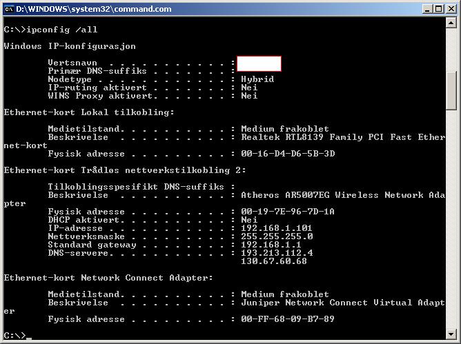

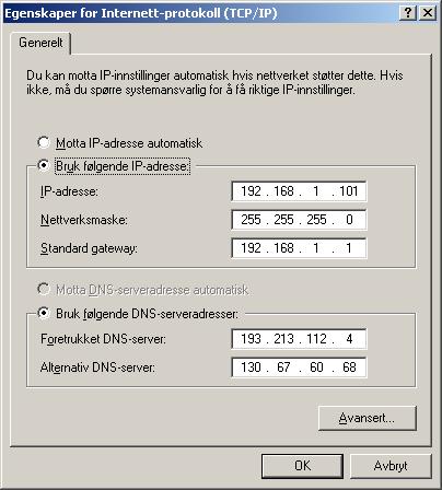

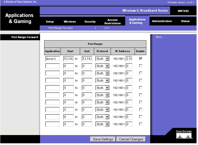

Legger ved tre bilder, slik at det er enklere å oppdage hva jeg evt. har gjort feil.

Menneh; de bildene du har lagt ut viser at PC-en har ip 192.168.1.101 og porten blir forwarda til 192.168.1.136 Hvis disse tallene stemmer er det jo ikke rart at det stanger litt ;)

Ok, takk! Da har jeg gått inn i ruteren og forwarda til 192.168.1.101, trodde den skulle være .136 pga. noe statisk IP-greier, men der tok jeg visst feil. Uansett er jeg nå connectable, men uploaden kan nå komme opp i 4-5 kb/s i et par sekunder, før den faller til 0 igjen. Har prøvd med flere forskjellige torrents. Noen som vet hvorfor dette skjer?
neida, ipen du setter inn i forwardingen skal være lik ipen til den PC-en som programmet kjører på.
