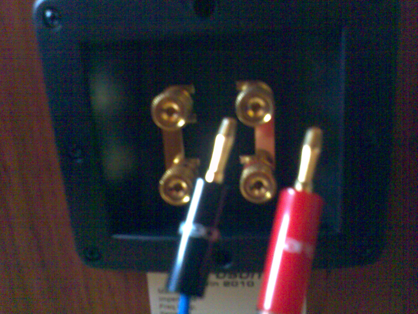

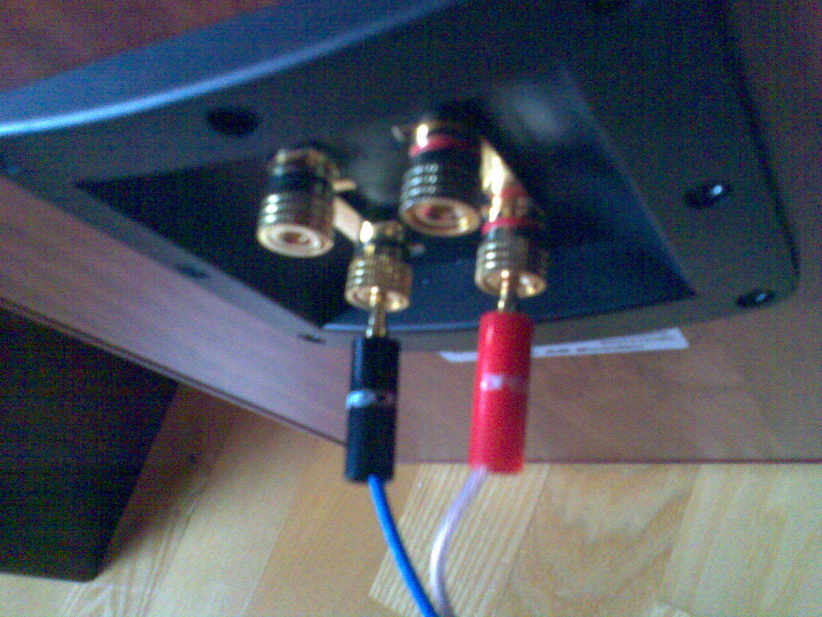

Kjøpt feil kabler? Se bilde
Vet ikke helt hva du mener med feil kabler, men ser da riktig ut det der.
Hvist du tenker på hvorfor det er 4 porter der, så er dette for såkalt bi-wiring.
Da er det somoftest kontaktsetet på top for diskant mellomtone, mens det på bunn er for bass. Dette skal i teorien gi lit bedre lyd......
Kjører bi-wire på front og senter selv. Da er det en høyttaler med 4 ledere, hvor 2 og 2 er koblet sammen ved forsterkeren.
Som jeg ser på bildene dine er det koblet i mellom kontaktene, så om du kjører bare en kabel med 2 ledere frem vil signalet bli sendt mellom kontaktene på høytaleren. Skal du kjøre bi-wire må de to platene mellom kontaktene fjernes.
Hva er fordelen med bi-wire? Er det det samme hvordan jeg kobler kablene, om dem er øvert på pluggene eller nederst? Grunnen til at jeg kom i tvil var fordi pluggene ikke går helt inn i hontaktene..
Er ikke så nøye om kablene går helt inn eller ikke, så lenge de sitter godt, og får god elektrisk kontakt.

Som topic sier, har jeg kjøpt feil kabler?
Nei, du har kjøpt riktige kabler. Det er de færreste som hører forskjell på bi-wire og "vanlig".
