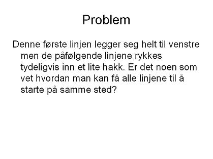

Sliter med at når man fjerner punktmerkingen, det vil si når man skriver vanlige avsnitt, så rykkes første linje litt lenger til venstre enn de andre linjene. Noen som har noen tips?
Se vedlegg for eksempel.

Det skyldes at avsnitt med punktmerking både inneholder førstelinjeinnrykk og hengende innrykk. Den første linjen rykkes inn på grunn av punktet og de neste linjene rykkes inn for å justeres likt som første linje.
Klikk Vis -> Linjal og dra innrykksmarkeringene helt inn til venstre marg.

Aha, ble lurt av at jeg ikke hadde noen linjal.
Men da får jeg et annet problem, for jeg sitter nemlig med en mal. Hvordan kan jeg da fikse sånn teksten ikke blir klint inni punktet at når jeg kjører med punktmerking?
Daniel :)
Da går du til malvisning (Vis -> Maler -> Lysbildemal). Der lager du en mal med punktmerking (den vil være laget automatisk) og setter inn en ny lysbildemal. I den nye malen fjerner du punktmerking og innrykk før du lagrer malen.
