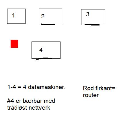

Jeg har et problem her hjemme.
Vi har 4 pc'r. 1-2-3 bruker tp, 4 bruker trådløst. Pc 1 er problemet.
Hvis pc 2-3-4 står på, da er det ingen problemer, men så fort PC 1 slåes på, så mister 4 nettverket, og får ikke nett før den slåes av igjen. Det problemet skjer kun med Pc 4. 2 og 3 merker ingenting av dette.
noen som vet hva dette problemet kan være? Vi har bredbånd fra Ventelo, og bruker en Netgear router. Jeg har gått inn og sett om det er no Wlan innstillinger som er klikk, men har ikke sett noe.
