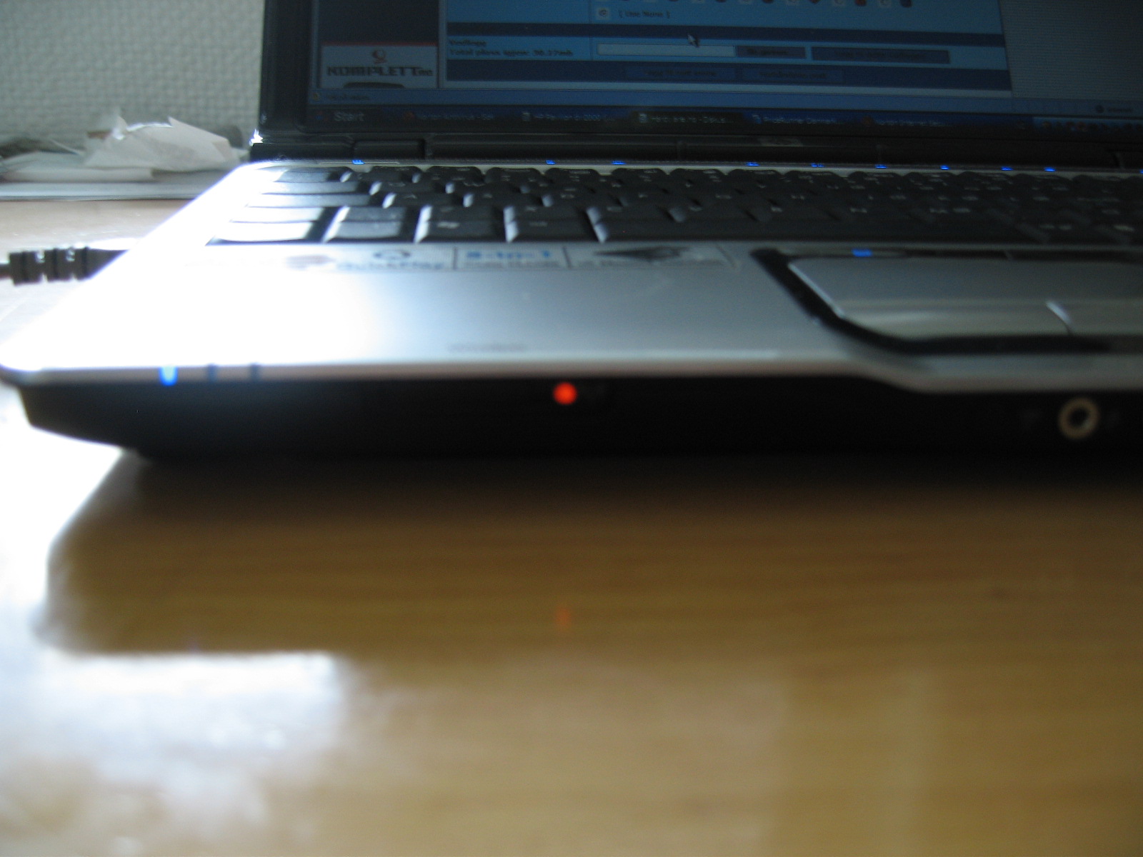

post-140534-1190803162_thumb.jpgHei, jeg har et problem på min HP Pavilion dv2140eu som jeg har vanskelig for å vite hva feilen er.
Til og med i går 25.sept.2007 var det mulig for meg å koble meg til internet gjennom det trådløs(WLAN) som er innebygget på PC-en min. Jeg slo av bærbaren og helt tilfeldig skulle sjekke noe nytt og plutselig var det skjedd. Jeg får ikke noe signal på trådløs pga PC-en min ikke mottar det lenger.
Lyset som er foran på PC-en lyser oransj (som da er tegn på at den er slått av eller lignende).
Jeg har bevegd mange ganger på denne lille knappen her som gjør at man fysisk skrur det trådløse nettet av og på og uansett hva jeg gjør så lyser den fortsatt oransj.
Noen som vet hva jeg bør gjøre? Jeg er ikke så flink med data, men prøver å forklare det som er skjedd etter best mulig evne.
Jeg kan litt basic, men forstår ingenting av dette. Kanskje noen har opplevd noe lignende med disse HP pavilion bærbare data?...
Jeg får heller ikke til å bruke den HP Wireless Assistent som da ville ha hjulpet meg å forstå noe mer av problemet.
Vær så snill å hjelpe meg:)
Takker alle på fohånd! :)
Hvis det ikke hjelper å presse knappen til høyre for å få blått lys, så må du nok laste ned en ny driver. Dette er ganske enkelt, og driveren finner du på hp.no
Hvis du ikke får dette til, eller at andre problemer oppstår, så si bare ifra.
