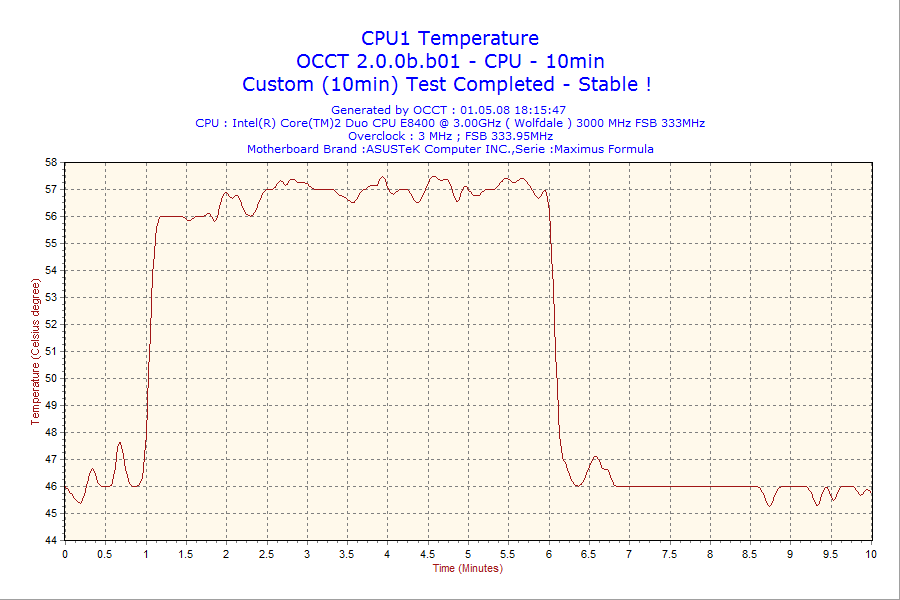

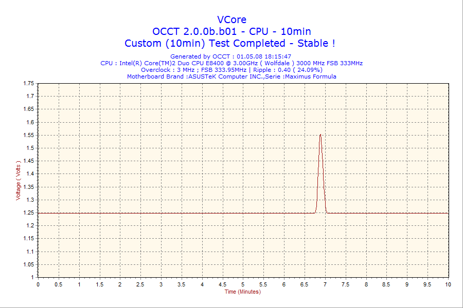

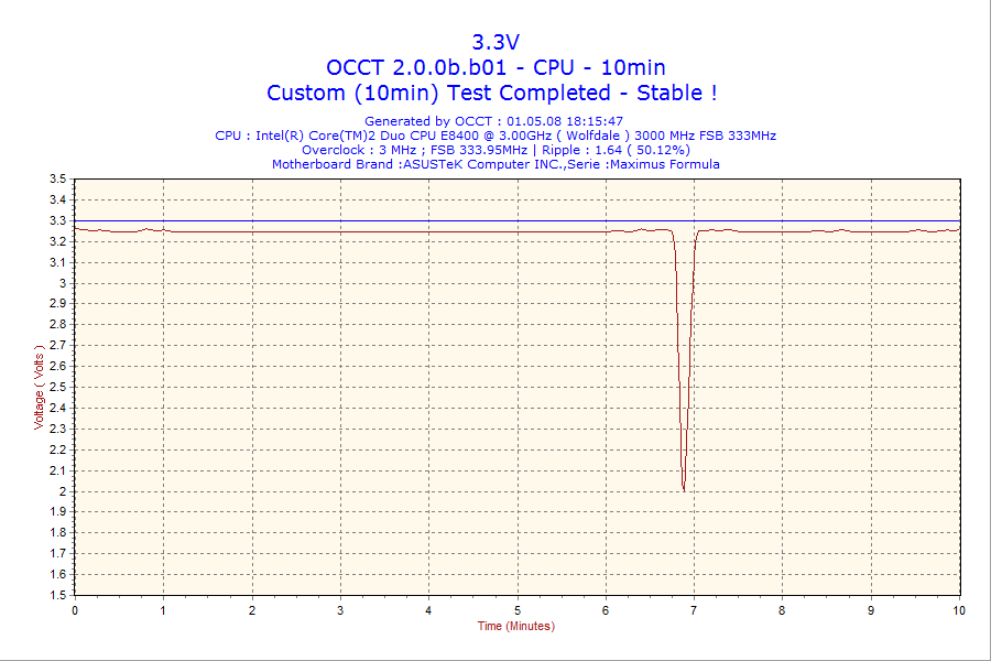

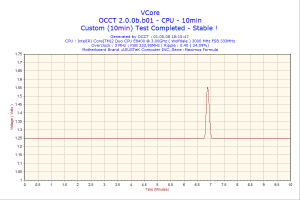

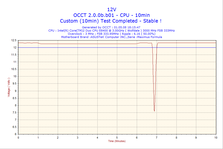

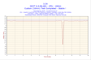

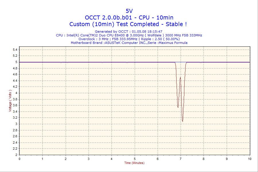

Mr_Tiger Skrevet 1. mai 2008 Skrevet 1. mai 2008 Loadline Calibration : Enabled ? det ser ut til strømforsyningen har noen ekstreme drops... det kan være feilen. Prøvd med enabled og disable. Har byttet psu`en 3 ganger, så jeg tviler på at det er den.
Mr_Tiger Skrevet 1. mai 2008 Skrevet 1. mai 2008 Med Loadline Calibration blir grafene slik, se bilder. Måtte da gå enda mer ned på cpu volten får å få occt stabil.

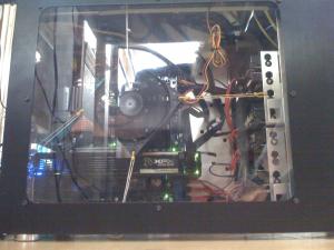

MiRaCL Skrevet 4. mai 2008 Skrevet 4. mai 2008 Hm, NB blir utrolig varm her, 50'c ca. Heatpipen er tatt av og regoopa med as5, men blir varm fordet. Måtte finne på en løsning, resultatet ble dette vifta på bildet under. Temp generelt for NB,Gfx og cpu gikk ned en god del. Kansje ikke den peneste løsningen, men man må jo bruke det man har Nb lå på rundt 52'c load isted, gpu lå på rundt 71'c, cpu er ganske så likt. Temps nå under 100% cpu load. Temperatures Motherboard 40 °C (104 °F) CPU 38 °C (100 °F) CPU #1 / Core #1 54 °C (129 °F) CPU #1 / Core #2 54 °C (129 °F) CPU #1 / Core #3 49 °C (120 °F) CPU #1 / Core #4 54 °C (129 °F) North Bridge 43 °C (109 °F) South Bridge 43 °C (109 °F) GPU1: GPU 68 °C (154 °F) GPU2: GPU 64 °C (147 °F)
Mr_Tiger Skrevet 4. mai 2008 Skrevet 4. mai 2008 Hm, NB blir utrolig varm her, 50'c ca. Heatpipen er tatt av og regoopa med as5, men blir varm fordet. Måtte finne på en løsning, resultatet ble dette vifta på bildet under. Temp generelt for NB,Gfx og cpu gikk ned en god del. Kansje ikke den peneste løsningen, men man må jo bruke det man har Nb lå på rundt 52'c load isted, gpu lå på rundt 71'c, cpu er ganske så likt. Temps nå under 100% cpu load. Temperatures Motherboard 40 °C (104 °F) CPU 38 °C (100 °F) CPU #1 / Core #1 54 °C (129 °F) CPU #1 / Core #2 54 °C (129 °F) CPU #1 / Core #3 49 °C (120 °F) CPU #1 / Core #4 54 °C (129 °F) North Bridge 43 °C (109 °F) South Bridge 43 °C (109 °F) GPU1: GPU 68 °C (154 °F) GPU2: GPU 64 °C (147 °F) hehe, hvorfor ikke. Resultatene ble endel bedre, så da er det vel greit. Du kan jo sette en mindre vifte i døra og få litt kaldere luft inn på mb og gpu`ene.
MiRaCL Skrevet 4. mai 2008 Skrevet 4. mai 2008 Det er sant, men orka ikke å modde kabinettet akkuratt nå Er søndag og alt
Sam_Oslo Skrevet 4. mai 2008 Skrevet 4. mai 2008 Hm, NB blir utrolig varm her, 50'c ca. Heatpipen er tatt av og regoopa med as5, men blir varm fordet. Måtte finne på en løsning, resultatet ble dette vifta på bildet under. Temp generelt for NB,Gfx og cpu gikk ned en god del. Kansje ikke den peneste løsningen, men man må jo bruke det man har Nb lå på rundt 52'c load isted, gpu lå på rundt 71'c, cpu er ganske så likt. Temps nå under 100% cpu load. Temperatures Motherboard 40 °C (104 °F) CPU 38 °C (100 °F) CPU #1 / Core #1 54 °C (129 °F) CPU #1 / Core #2 54 °C (129 °F) CPU #1 / Core #3 49 °C (120 °F) CPU #1 / Core #4 54 °C (129 °F) North Bridge 43 °C (109 °F) South Bridge 43 °C (109 °F) GPU1: GPU 68 °C (154 °F) GPU2: GPU 64 °C (147 °F) NB blir utrolig varm? "Welcome to det club". Dette er et kjent problem på Maximus, på SE hjelper det å pøfore ny groop, men ikke på den luftkjølte. Som du har oppdaget, en vifte hjelper en god del. Men jeg forslår at du flytter på viften og eksperimenter litt med resultatene. Fordi der har du ingen luftinntak, du bør plasere slikt at den kan omderigere den friske lufte fra inntaket mot systemet. Jeg har en bunnmonter inntak-vifte og plasrte en eksta 120m i nærheten av dette, slik at den blåser den friske luften mot NB og hele systeme. Jeg har eksprimentert litt med plasering i forskjellige steder, og denne plaseringen har ført til beste resultater hos meg, og MB, SB, GPU og ikke minst og viktigetset NB temperaturen har falt flere grader. Legger ut et bilde for deg, og jeg har tegnet blå linjer for illustere den friske luftstømmen fra inntak mot systemet: Dette kan variere litt avhengig av kassen, jeg har CoolerMaster Cosmos og det kan være litt annerleled hos deg. Men jeg forslår at eksprimenter litt med plaseringen. Ikke nevne at du har gjenommsiktig sidedør og dette ser ikke akkurat delikat ut.
