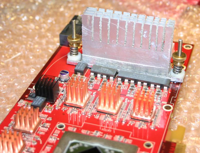

Vargtass Skrevet 3. november 2007 Skrevet 3. november 2007 Resultat av kveldens arbeid. Forrige løsning var med termisk tape. Fått ordentlig trykk ned på mosfetene, Artic Ceramique rett på mosfetene. Idler 45 grader (stock kjøler 50-55 grader?) Looper 3Dmark i morgen - forventer å se lavere temperaturer over hele kortet-

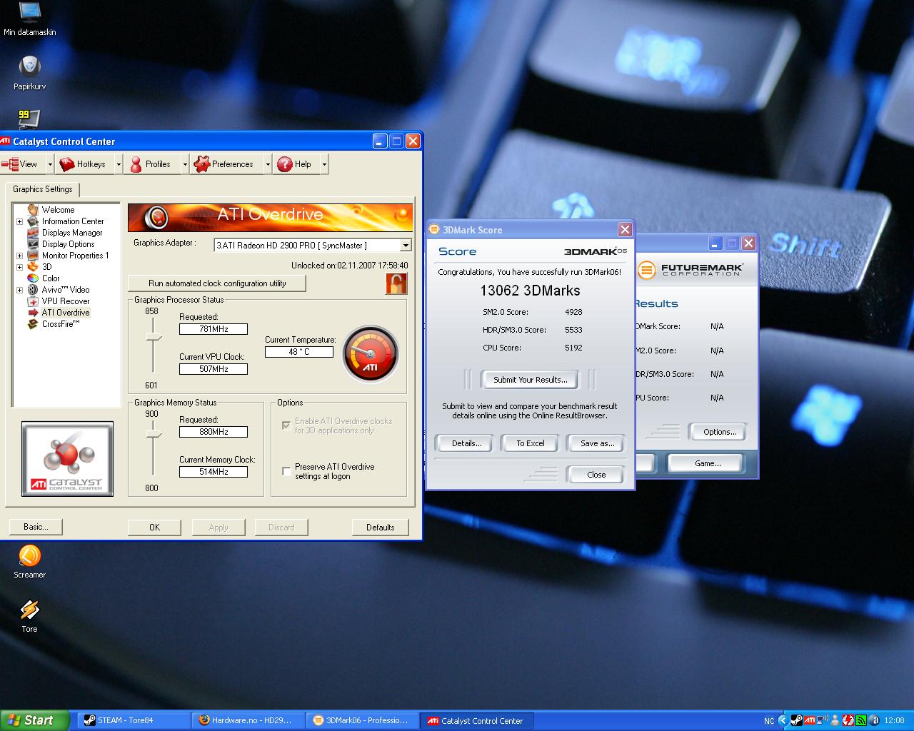

Simkin Skrevet 3. november 2007 Skrevet 3. november 2007 (endret) Wow! prøvde bare et kort overklokka nå, og fikk 13062 i 3dmark06 overklokka til 780/880. stock med et kort fikk jeg 10700.. pen økning det. så ikke noe til artifact. cpu: Q6600 @ 3.4Ghz Endret 3. november 2007 av Simkin
