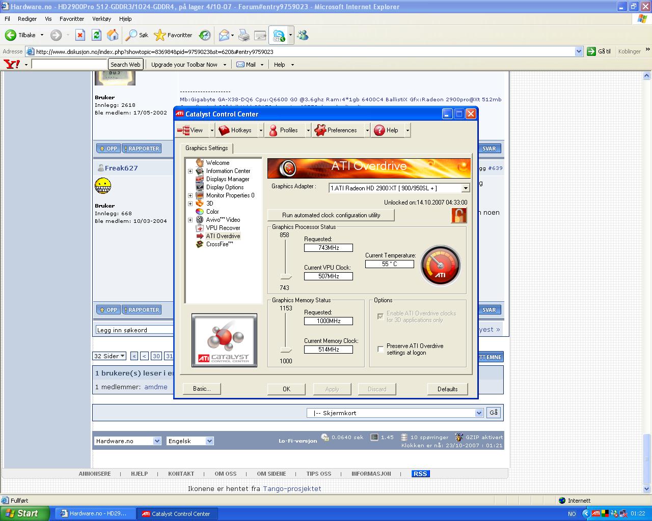

Freak627 Skrevet 22. oktober 2007 Skrevet 22. oktober 2007 Kjører stabilt på 740/828 atm. ble hele 1300 flere poeng i 3dmark06. viss dette holder seg stabilt en uke, så skal jeg vurdere å kaste inn XT bios. Som sagt, er litt nyskjerrig på hvordan jeg skal gjøre dette osv, så hadde vært kjempe fint om noen kunne ha fortalt litt mer om dette. Good night
